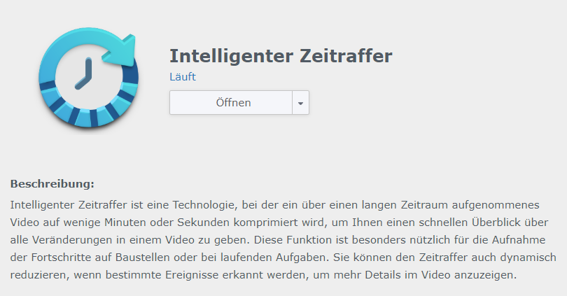

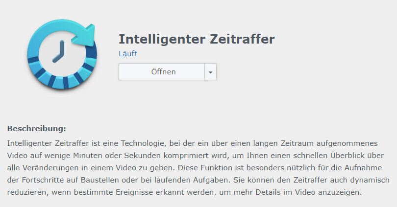

Ich habe mir das Ganze gerade mal aufgebaut und ausprobiert. Es gibt für die Synology Surveillance Station sogar ein Plugin: "Intelligenter Zeitraffer". Das macht absolut exakt das, was ich gerne hätte. Inklusive kalendarischer Planung der Aufzeichnungen und automatischer Video-Erstellung.
Das ging ja jetzt flott, aber vielleicht hilft es ja noch anderen
