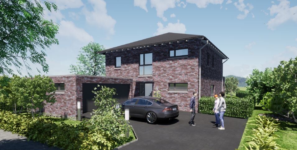

Einfamilienhaus ohne Keller mit Doppelgarage, 170 m² Wohnfläche, KFW 55, 2 Vollgeschosse, Walmdach auf ca. 1000 m² Grundstück, Garten im Norden, Hauptverkehrsstraße in einem 1000 Einwohner Dorf am Niederrhein, im Norden nur Felder, rechts Pferdehof, links Einfamilienhaus.
GU Planung - Der GU hat uns alle Firmen genannt zu denen wir gehen sollen. Alle firmen kannten das Vorhaben und wussten was angeboten werden muss. Wir konnten überall wünsche äußern und bei Bedarf auf- oder abmustern. Parallel lief Statik und Energieberater.
Rohbau - Streifenfundamente und Stahlbetonbodenplatte, 80 mm Perimeterdämmung unter der Erdgeschoss-Bodenplatte, Kalksandsteinmauerwerk 15 cm, Klinker (Muhr - Friesland, Fugen in Anthrazit), Tondachziegel
Elektriker - GU Ausstattung wurde uns vorgestellt, wir haben die nach unserer eigenen Planung berechneten Steckdosen etc. mitgeteilt, Netzwerkdosen, Kabel für Außenanlagen, Position der Accesspoints, Sat-Anlage, Elektrische Rollläden mit APP Steuerung, mehr Smart Home ist nicht geplant.
Fenster/Türen - 3-Fach Verglasung, Kunststoff, außen Anthrazit, innen weiß, Drehschiebetür 4m zur Terrasse, Gemisch aus bodentiefen Fenstern, normalen Fenstern, Festverglasung
Schlosser - Wir wollten auf jeden Fall eine Stahlwangentreppe mit Eichen Stufen und Handlauf, Wahl bestand noch zwischen Stahlgeländer oder Ganzglasgeländer. Es war eine reine Preisfrage, Ganzglas etwa 50 % teurer. Haben uns dann für Glas entschieden.
Sanitär - Wärmepumpe mit Erdwärmesonde, Kontrollierte-Wohnraumlüftung. Die Berechnung der Fußbodenheizung wurde uns vorgestellt und wir haben Position der Wärmepumpe und Kontrollierte-Wohnraumlüftung im Hauswirtschaftsraum abgesprochen, die gesamte Technik wurde uns erklärt - Hier mussten wir dann noch zu einer Ausstellung bei einem Großhändler die Sanitärausstattung auswählen. Die Firma hat alle Bafa-Anträge übernommen - Förderbestätigungen haben nicht lange auf sich warten lassen.
Innentüren - Standard Türen in weiß, hier hatten wir keine großen wünsche. Im EG, Flur zum Wohnzimmer Glastüre mit Glaselementen seitlich und oben zur Decke, Glasschiebetüre zum Ankleidezimmer.
Boden - Es werden im gesamten Haus Fliesen mit Sockel verlegt

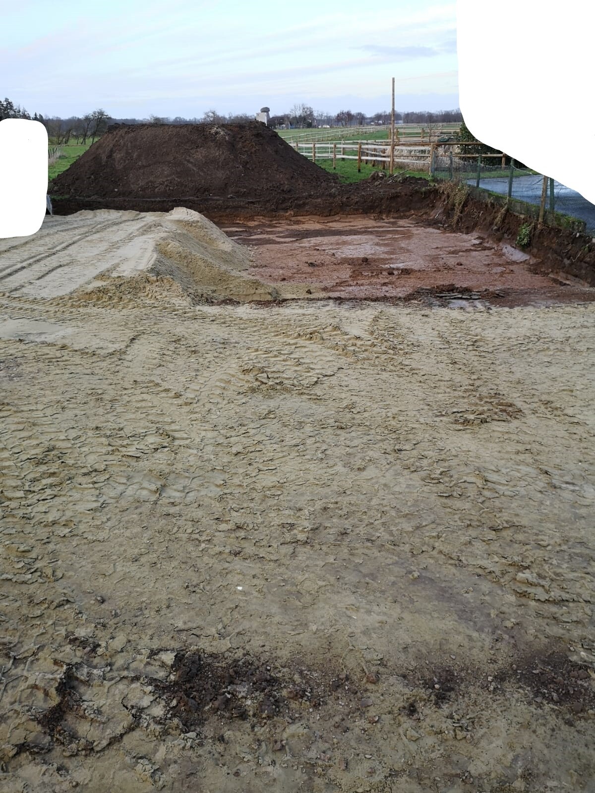

Bodengutachten hatten wir selber beauftragt, hatte festgestellt das etwa 1 m Boden ausgetauscht werden muss, das hat der GU uns sofort so mitgeteilt und seine bisherigen Berechnungen anpassen müssen. Kosten sind so immer bisher komplett überschaubar und planbar.
Ende November kam dann auch die Baugenehmigung. Etwas über 2 Monate Bearbeitungszeit.
Im Dezember wurde dann die Finanzierung bei einer regionalen Bank (schaut dafür in mein Finanzierungs Thread) festgezurrt und der GU Vertrag unterschrieben.
Dann haben wir die Feiertage entspannt und diese Woche ging es auch schon los mit den Erdarbeiten. Nächste Woche kommt der Kran und es geht los mit den Fundamentarbeiten. Wetter schaut auch gut aus. Wir sind nun sehr gespannt wie es weitergeht. Bauzeit ist mit 10 Monaten vereinbart. Wenn alles gut läuft können wir die nächsten Weihnachten schon im neuen Haus verbringen. :)

Habe euch ein Bild der Erdarbeiten beigefügt und ein Spoiler vom zukünftigen Haus (Klinker nicht wie geplant, Dachsparren grau).
