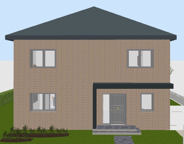

Hallo Hausbau-Forum Freunde,

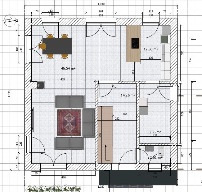

Ich habe hier ein Entwurf geplant und bitte um Tipps zum Entwurf des einer Stadtvilla 10,3x10,3m.
- Unglücklich bin ich mit Hausfront. Die Fensteranordnung der Front finde ich mäßig. Aber wie die Proportion behalten zur Tür.
- Der Kaminzug macht mir sorgen, aber besseren Platz finde ich nicht.
- Bestehen solche L-Form Vordächer aus Werkstoff Trespa?
- Muss man bei L-Form Vordächer die Baugrenze beachten? (hier 3m zur Straße)
- Wie kann man so ein Vordach mit 5m Breite beim Klinkermauerwerk anbringen?
- Wer hat noch Tipps für mich?

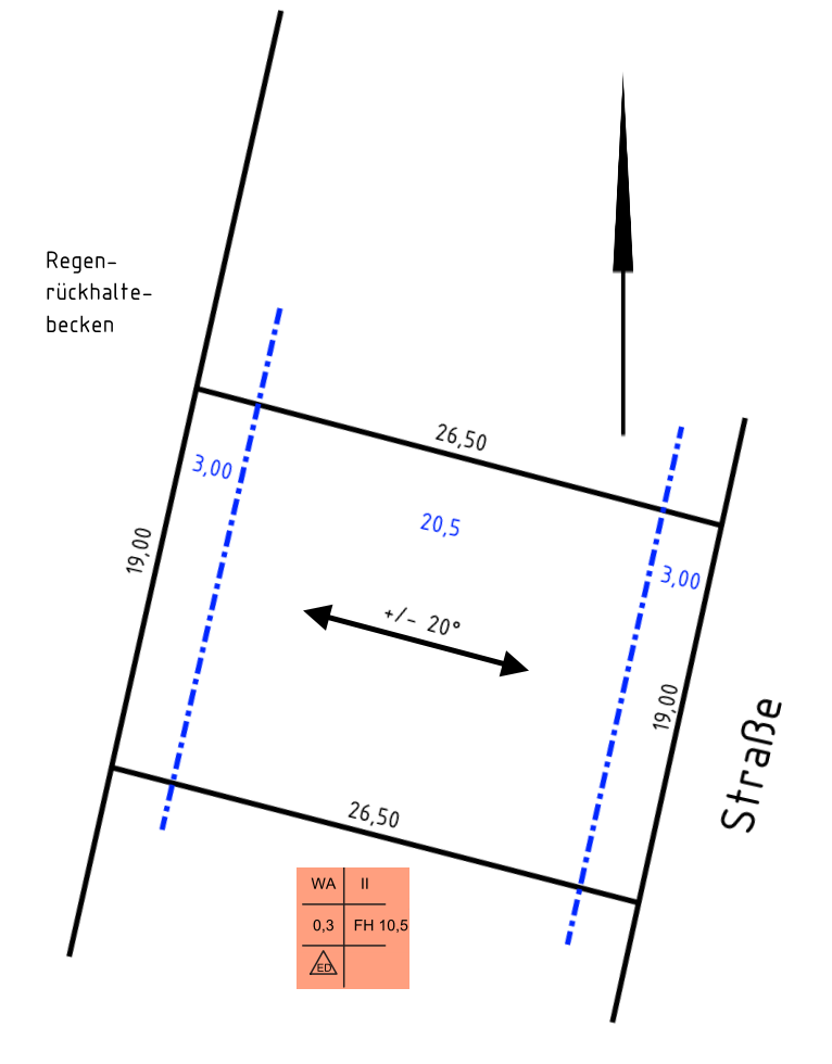

Größe des Grundstücks: 500qm
Hang: Nein
Grundflächenzahl: 0,3
Geschossflächenzahl: 2
Baufenster, Baulinie und -grenze: 3m zur Straße
Randbebauung: nein

Von wem stammt die Planung: Do-it-Yourself
Was gefällt besonders? Warum? Viele bodentiefe Fenster. Offene Küche.
Was gefällt nicht? Warum? Hausfront, die Fenster sind nicht optimal platziert. Der Kaminzug, aber besser gehts nicht.

Grundstücksplan mit Straßenlage, Grundstücksgrenzen, Maße und Regenrückhaltebecken.
Grundriss einer Wohnung mit Wohnzimmer, Essbereich, Küche mit Insel und Flurbereich

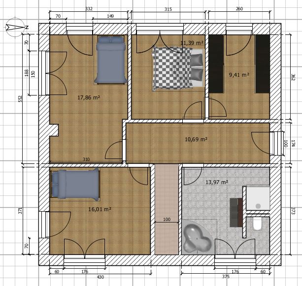

Grundriss eines Hauses mit mehreren Schlafzimmern, Bad, Flur und Betten.

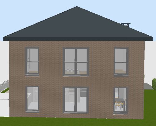

Zweistöckiges braunes Backsteinhaus mit dunklem Dach und mehreren Fenstern.

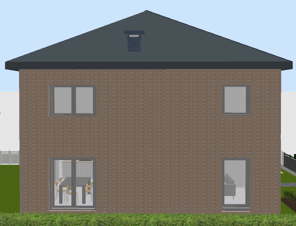

Zweistöckiges braunes Backsteinhaus mit dunklem Dach und vier Fenstern; Garten im Vordergrund
Curly
wie soll denn eine viertelgewendelte Treppe aussehen, bei der vorne die Kurve fehlt?

Hallo Curly, ja die Treppe ist viertelgewendelt. Das Programm kann es nicht darstellen. Sweet3d
