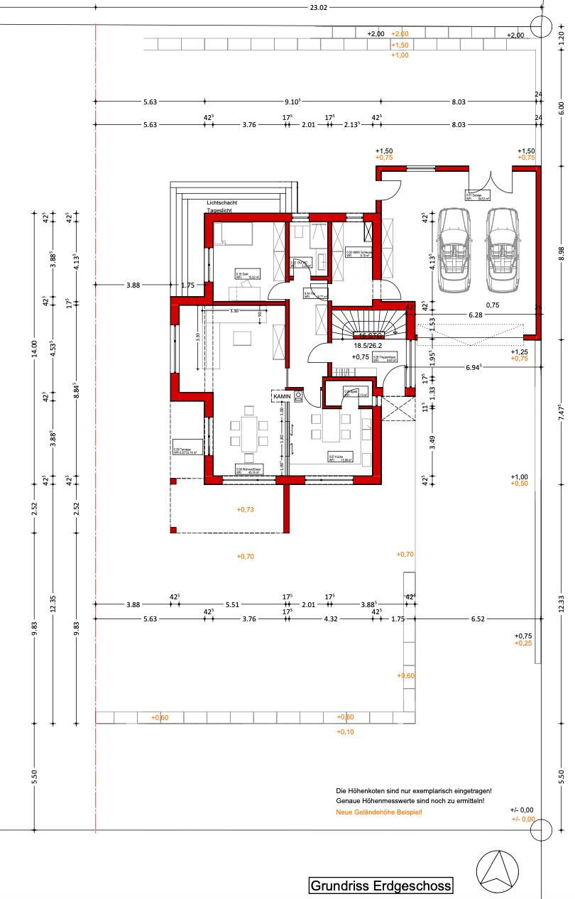

Architekt - Ergebnis der Vorplanung
Was gefällt besonders? Warum? Anordnung der Zimmer im EG. Geräumiger Wohn-/Essbereich. Zugang Garage / Wohnhaus
Was gefällt nicht? Warum? Wegen der maximalen Grundstücksbreite ist der Hauseingang mit Garderobe sowie WC / Bad in der Nähe schwer zu realisieren

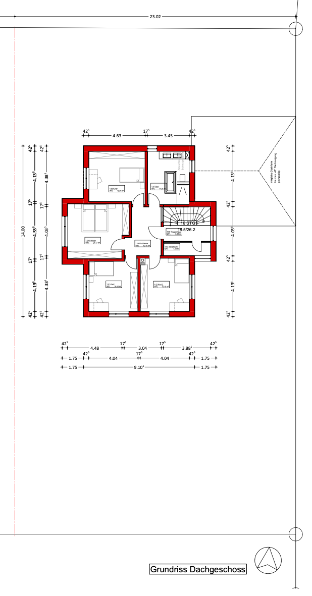

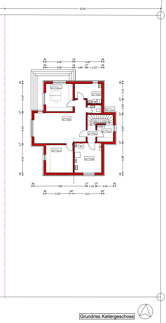

Nach einigen Iterationen haben wir insbesondere beim EG ein wie wir finden gutes Konzept gefunden. Dennoch würden wir gerne alle Geschosse hier zum Feedback geben, da wir schon bei einigen anderen Themen gesehen haben, dass sehr gutes und wertvolles Feedback kommt und somit Dinge zum Vorschein kommen, an die man nicht gedacht hat. Verbesserungsideen sind deshalb sehr willkommen.
Budget für Haus mit Keller, Garage und Baunebenkosten reicht nicht
Wo ist die Terrasse?
Warum 3 Kinderzimmer?
Für was nutzt ihr den Keller?

Die Terrasse ist im Süde und soll vom Wohn- / Esszimmer zugänglich sein (Siehe gestrichelte Linien vor den Räumen).
Ein 3. Kinderzimmer für mögliche weitere Familienplanungen.
Der Keller wird genutzt für:
- Büro für Homeoffice
- Anschlussraum inkl. kleiner Werkstatt
- Lagerraum für Lebensmittel und Lagerraum für weitere Dinge wie Kindersachen, Deko, ...
- Großer Raum, den man als Hobbyraum, für Familienfeste, zum Wäsche trocken und bügeln nehmen kann
- Hauswirtschaftsraum zum Wäsche waschen
