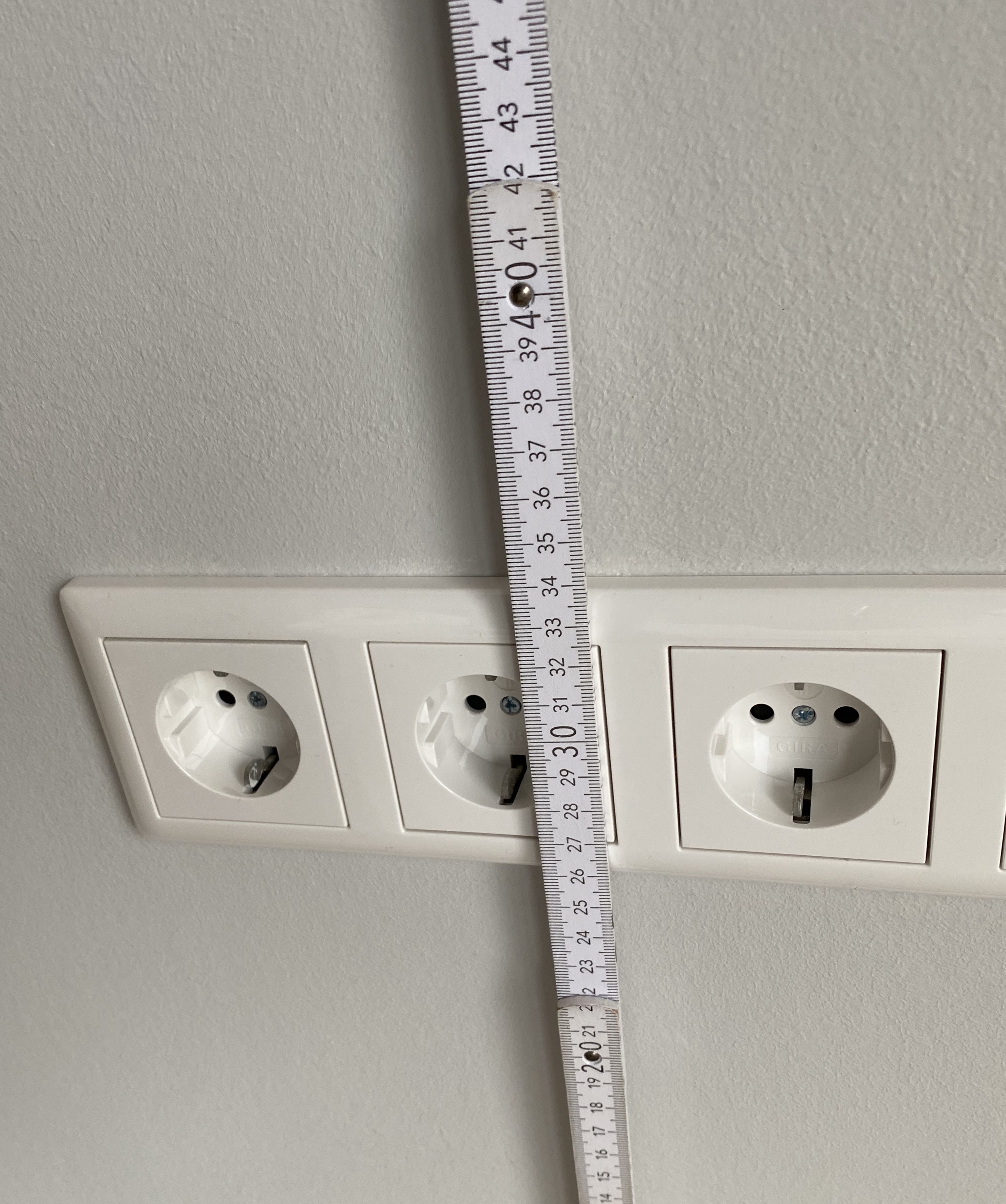

Wir hatten auch nur Q2. Der Maler hat dann die „Löcher“, die so beim bauen an den Innenwänden zu gespachtelt und geschliffen (ca. 15 Stunden) und danach mit einem bisschen dickeren Vlies (150g) tapeziert und 2 x gestrichen. Gefällt uns sehr gut und war deutlich günstiger.
Die ganz dünnen Vliese würde ich daher eher nicht verwenden. Die dickeren kaschieren hier und da auch einmal kleinere Löcher. Dünnes Vlies verzeiht hingegen nichts.
Anbei ein Beispielbild unserer Wand. Zollstock und Steckdose bitte nicht beachten.
