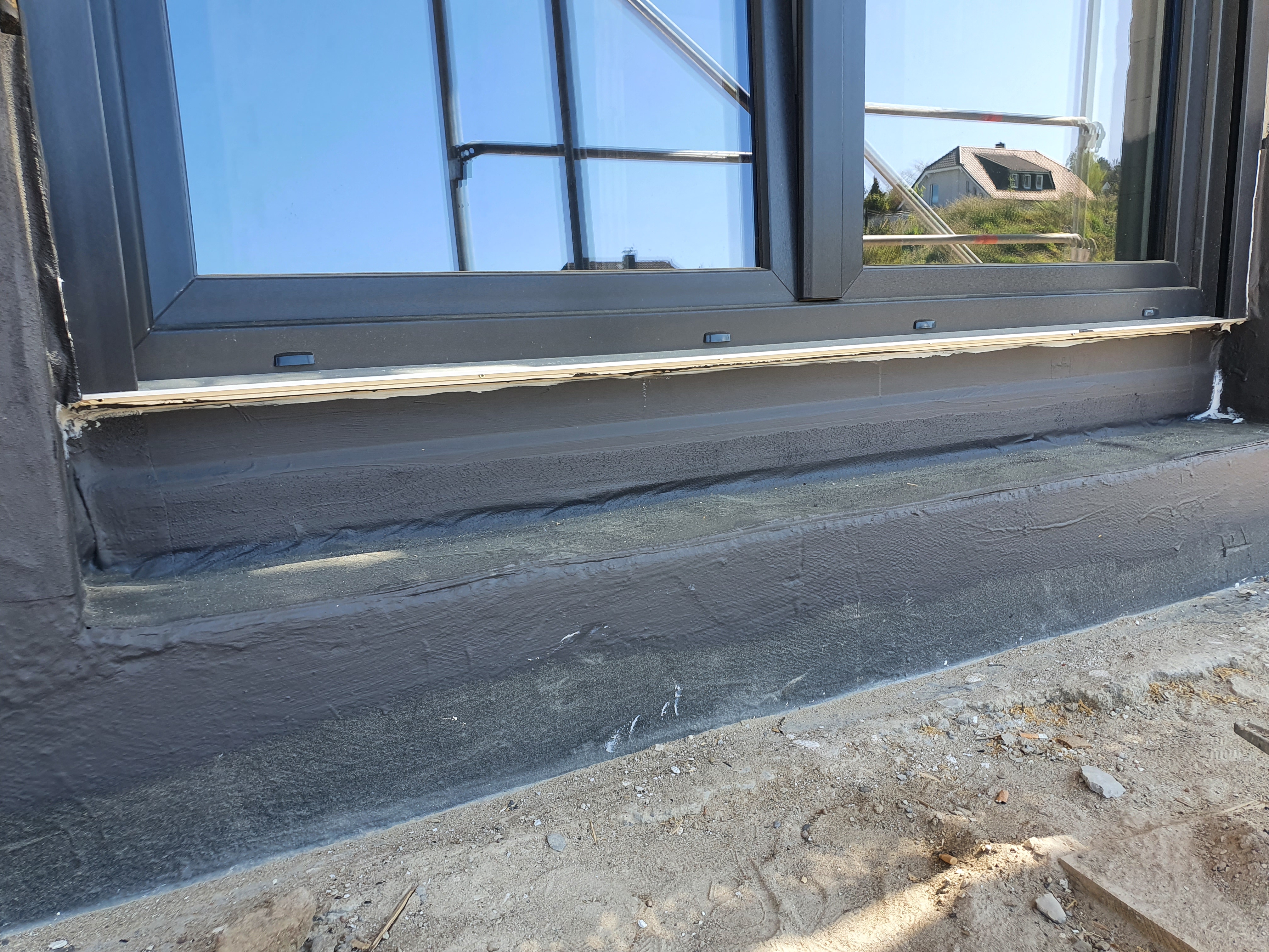

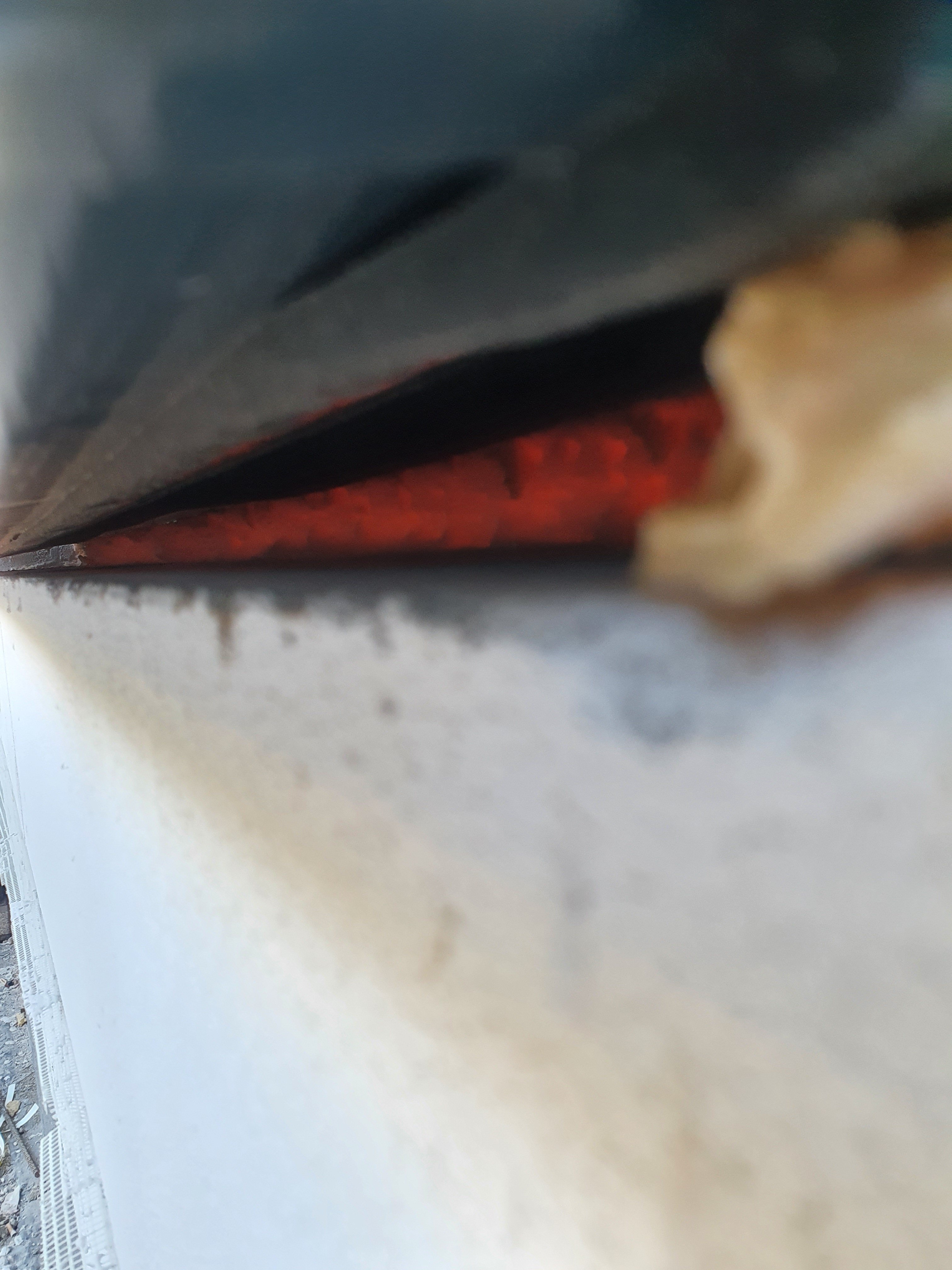

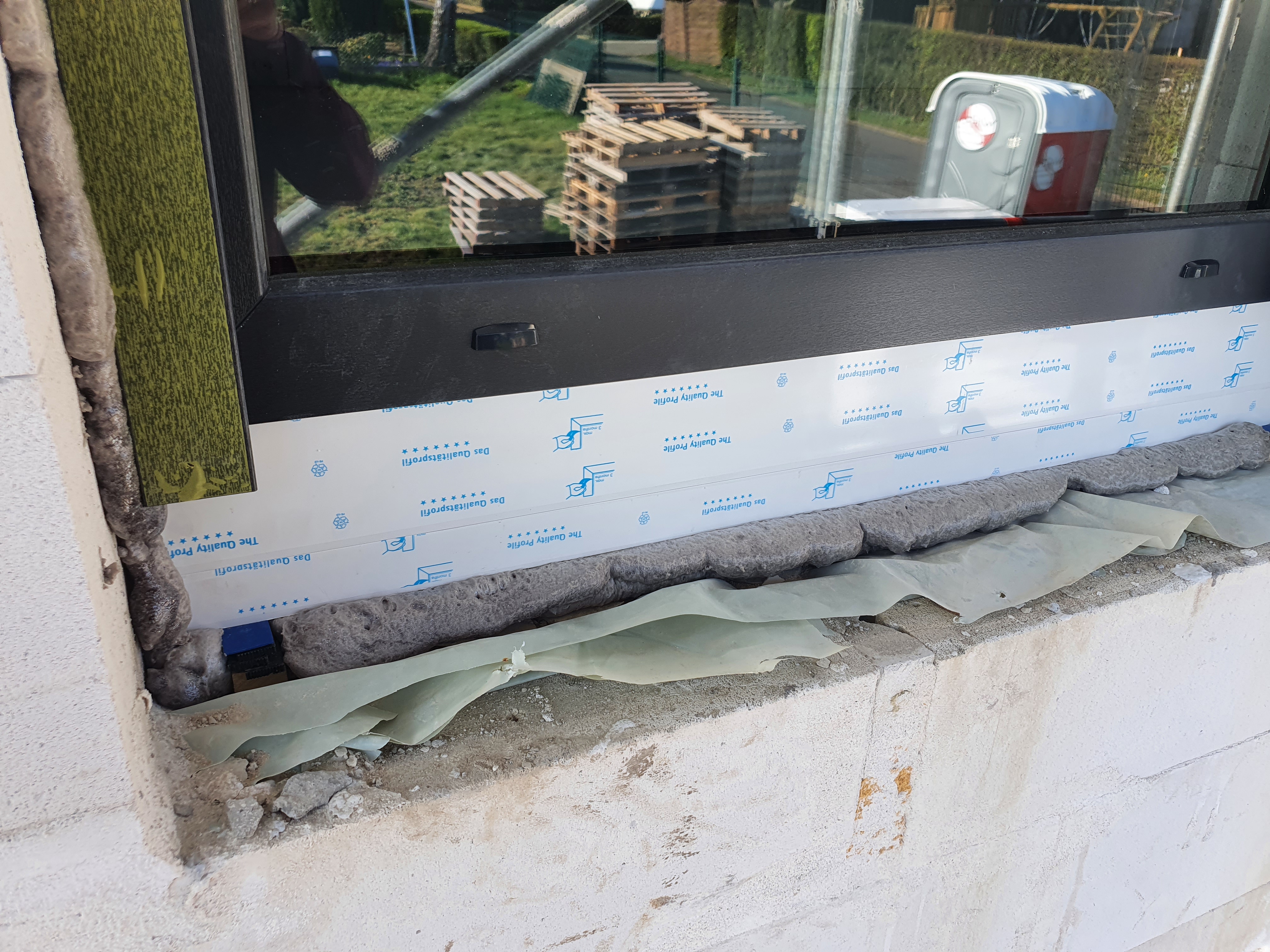

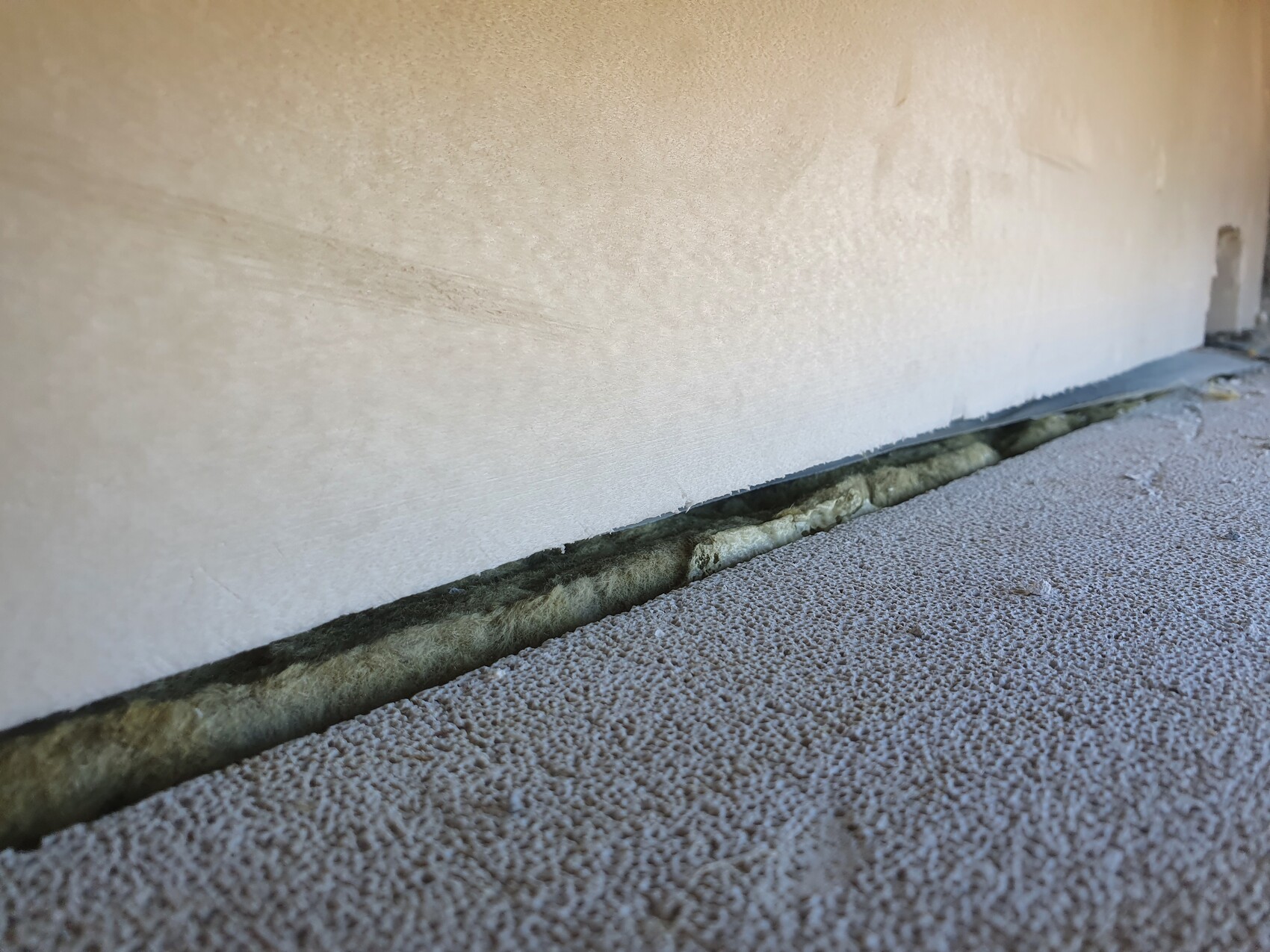

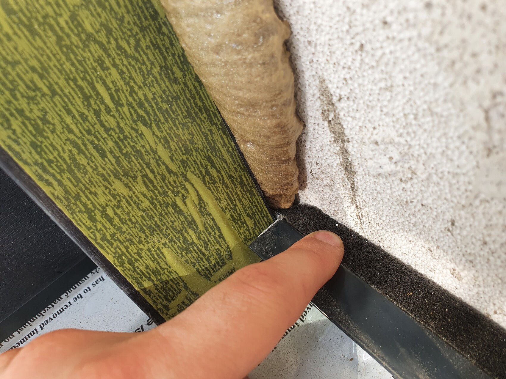

Hallo liebes Forum,
ich würde mir gerne Meinungen zur Abdichtung unserer Hauses einholen. Unser Bauleiter versichert uns eine "vernünftige und dichte Ausführung", mit dem Argument "das lässt sich nicht anders lösen" und "das machen wir schon immer so und wir haben nie Probleme gehabt".
Vorweg sei noch als Zitat dieser Passus aus der Bauleistungsbeschreibung erwähnt: "Die auf der Rauminnenseite verbleibenden Fugen zwischen Außenbauteilen und Baukörper (Blendrahmen) sind nach DIN 18355 vollständig mit Mineralfaserdämmstoffen auszufüllen. Abweichend hiervon wird die Ausführung nach den Regeln der Technik mit Montageschaum gewählt."

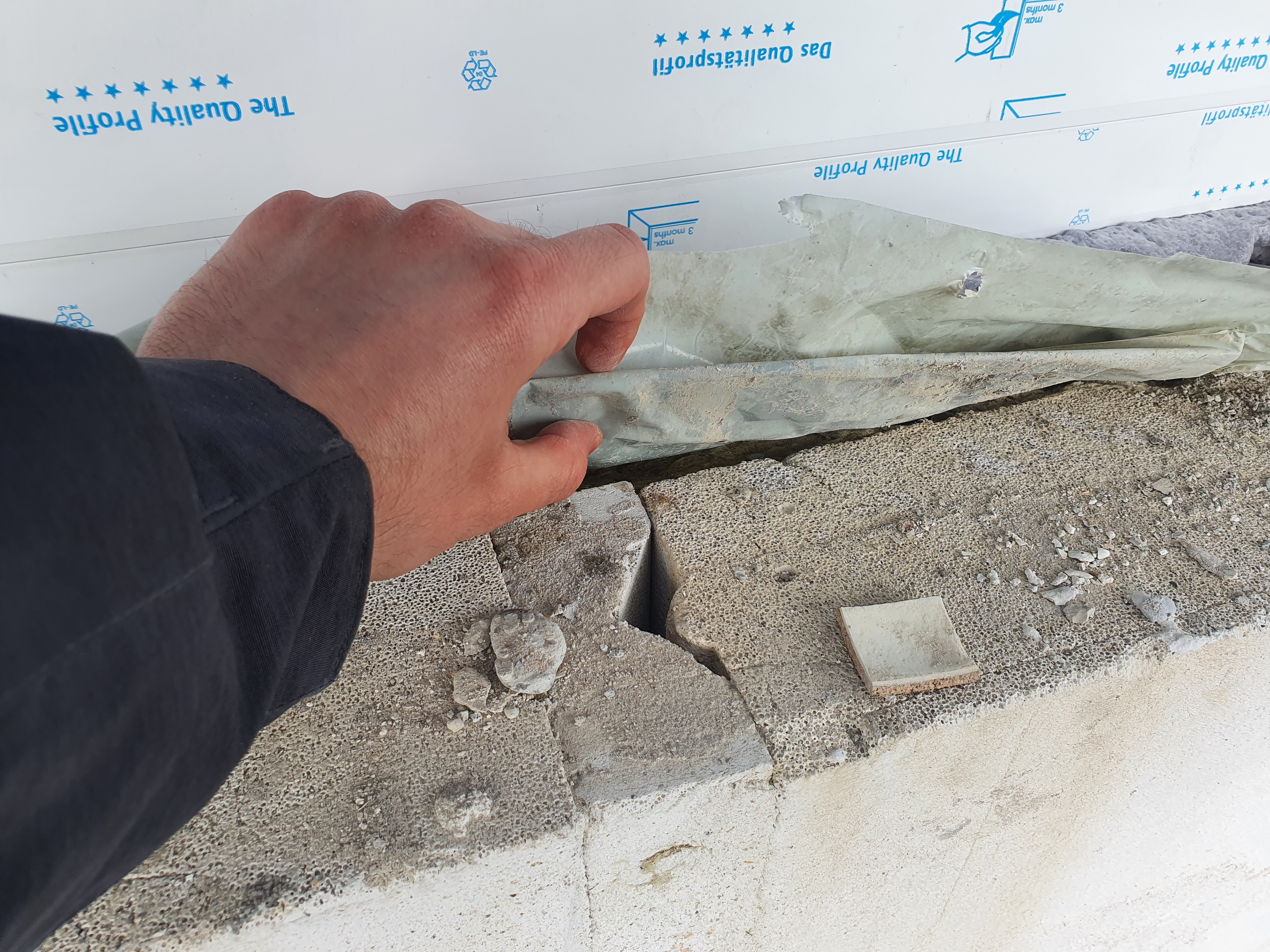

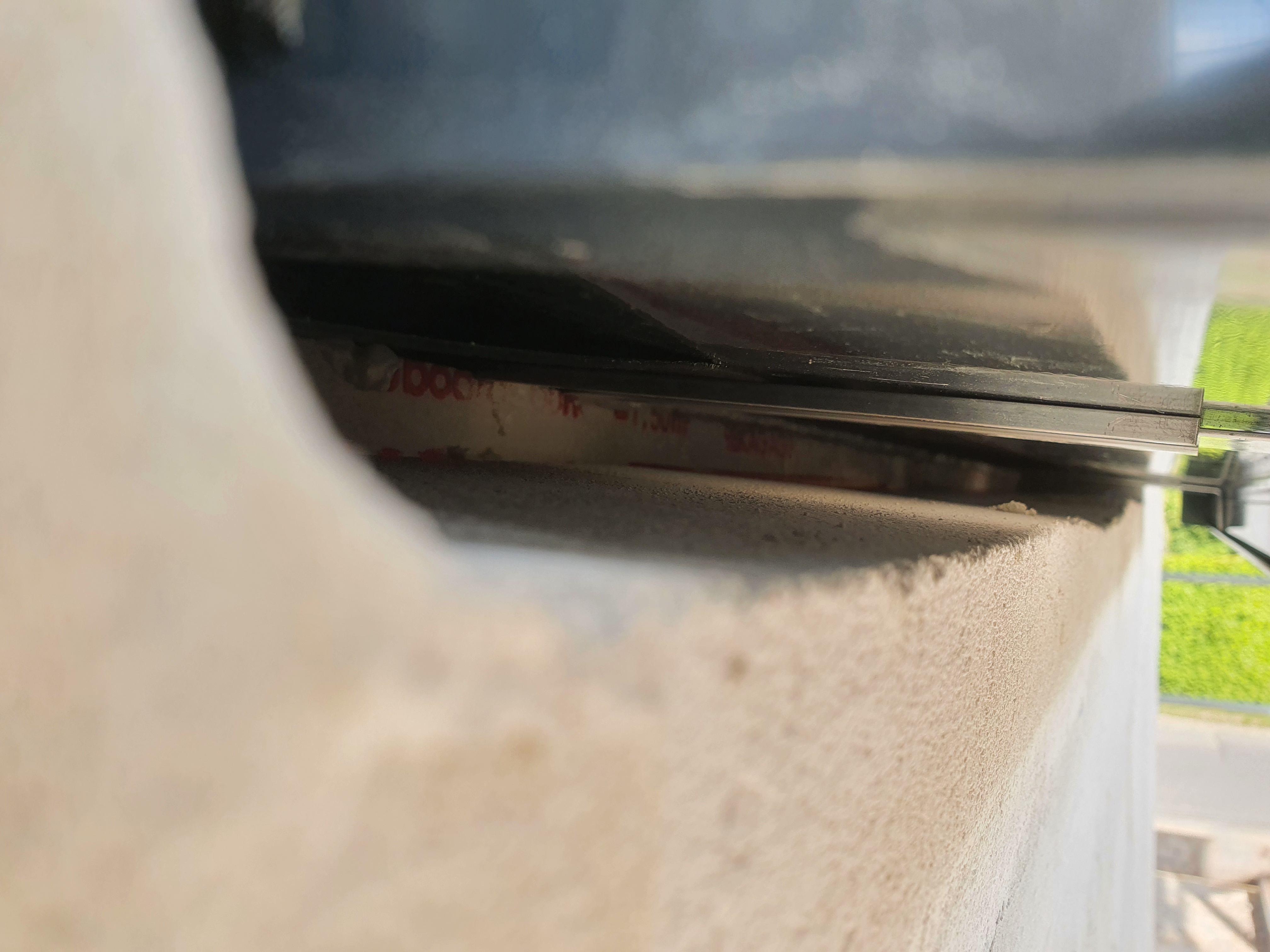

1. Die Frage die sich uns stellt ist, ob die Abdichtung bzw. der Einbau der Fenster lege artis ausgeführt wurde (Schlagregen?).
Hier die Bilder von demselben Fenster in verschiedenen Bauabschnitten:
2. Hätte hier eine 2. Dichteebene vor dem Styrodur und dem Mauern unter die Fensterbank gemusst?

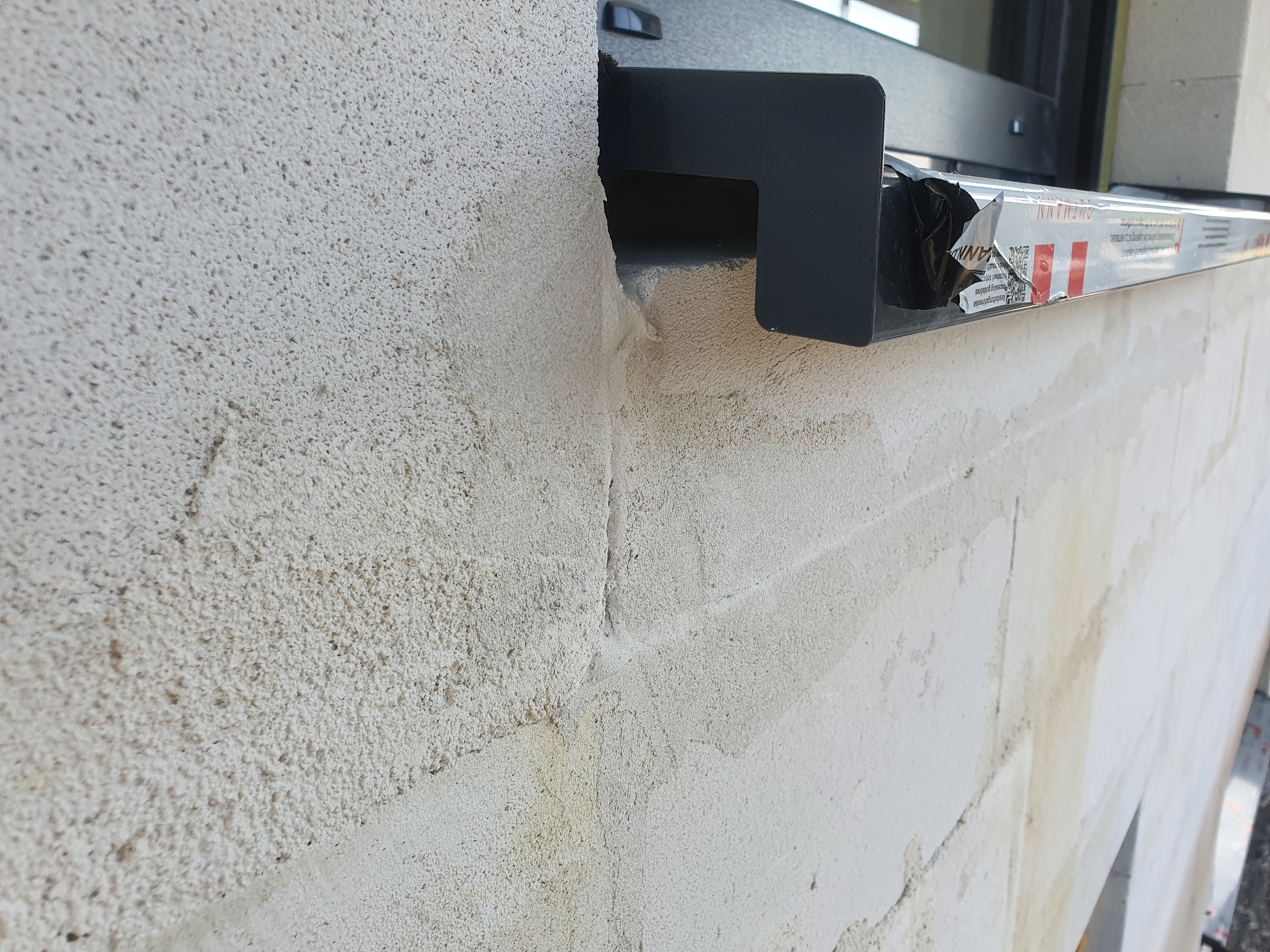

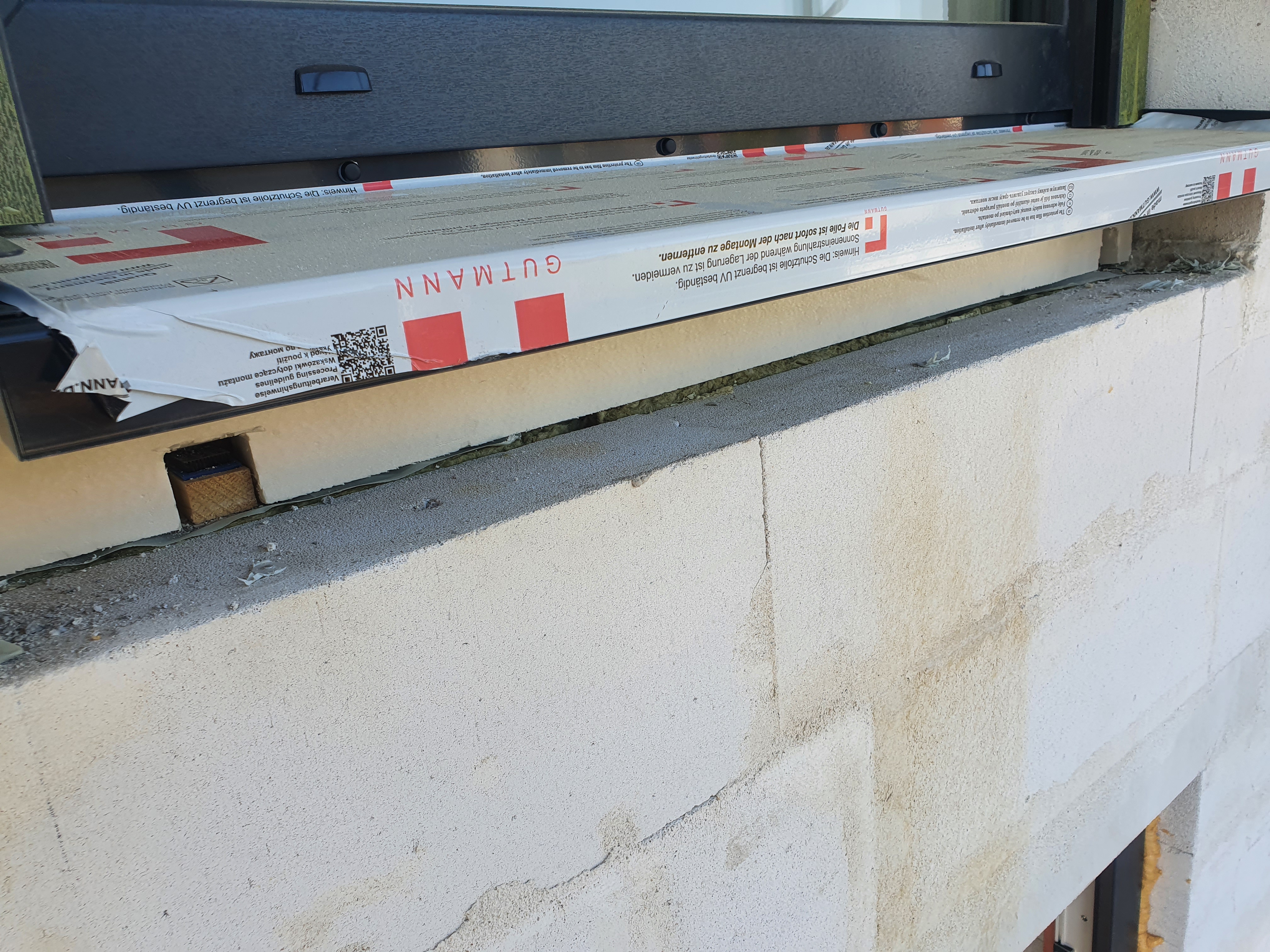

3. Im letzten Bild 6 sieht man übrigens die Ausführung aller Fensterbänke. Darunter kommt ein Dichtband und lt. Bauleiter "wird rangeputzt und es ist alles dicht" - ausreichend?

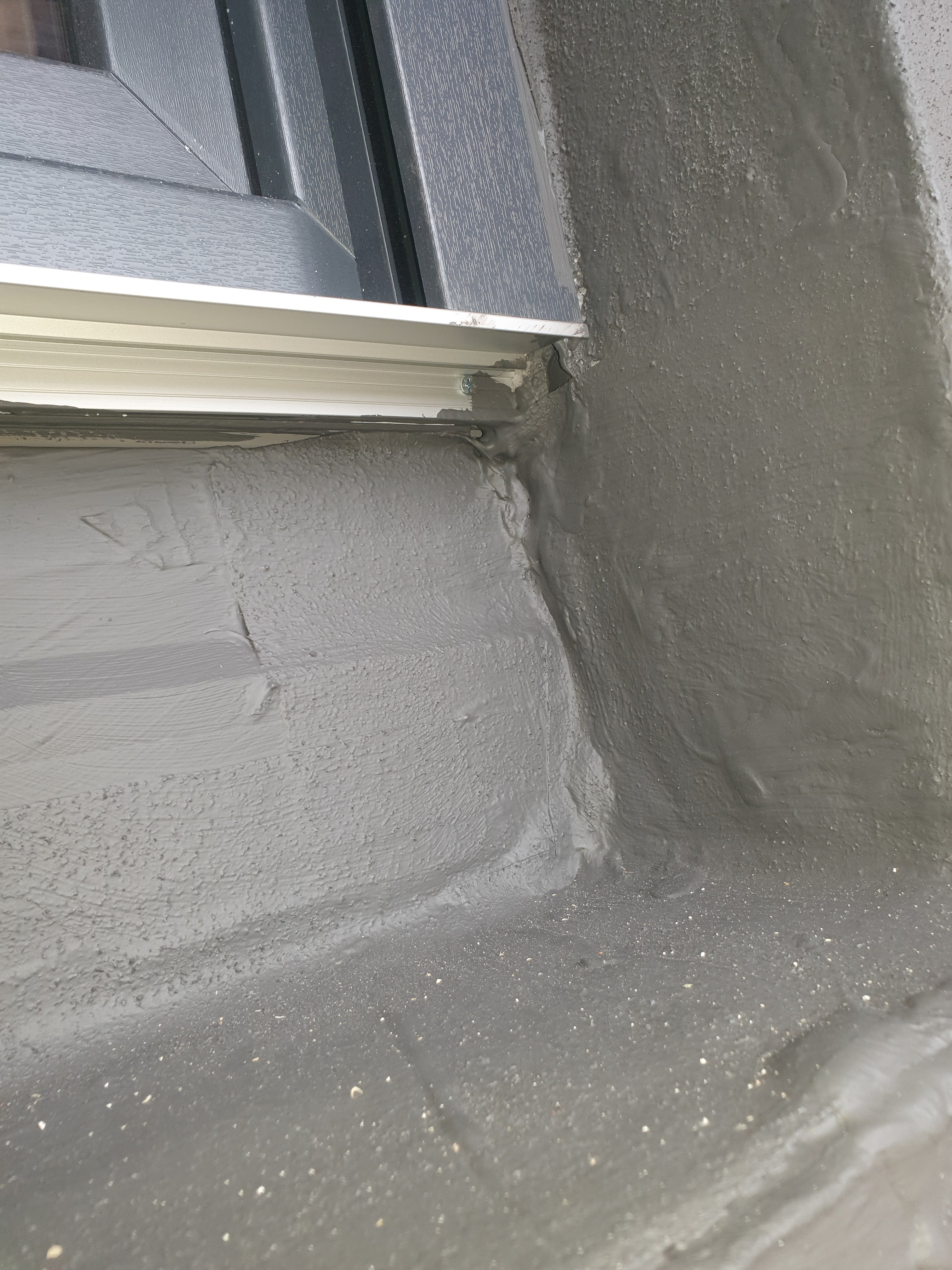

Bild 7 mal vor Dichtband und 9 nach Dichtband an den Ecken:
weitere Bilder im folgenden Post:

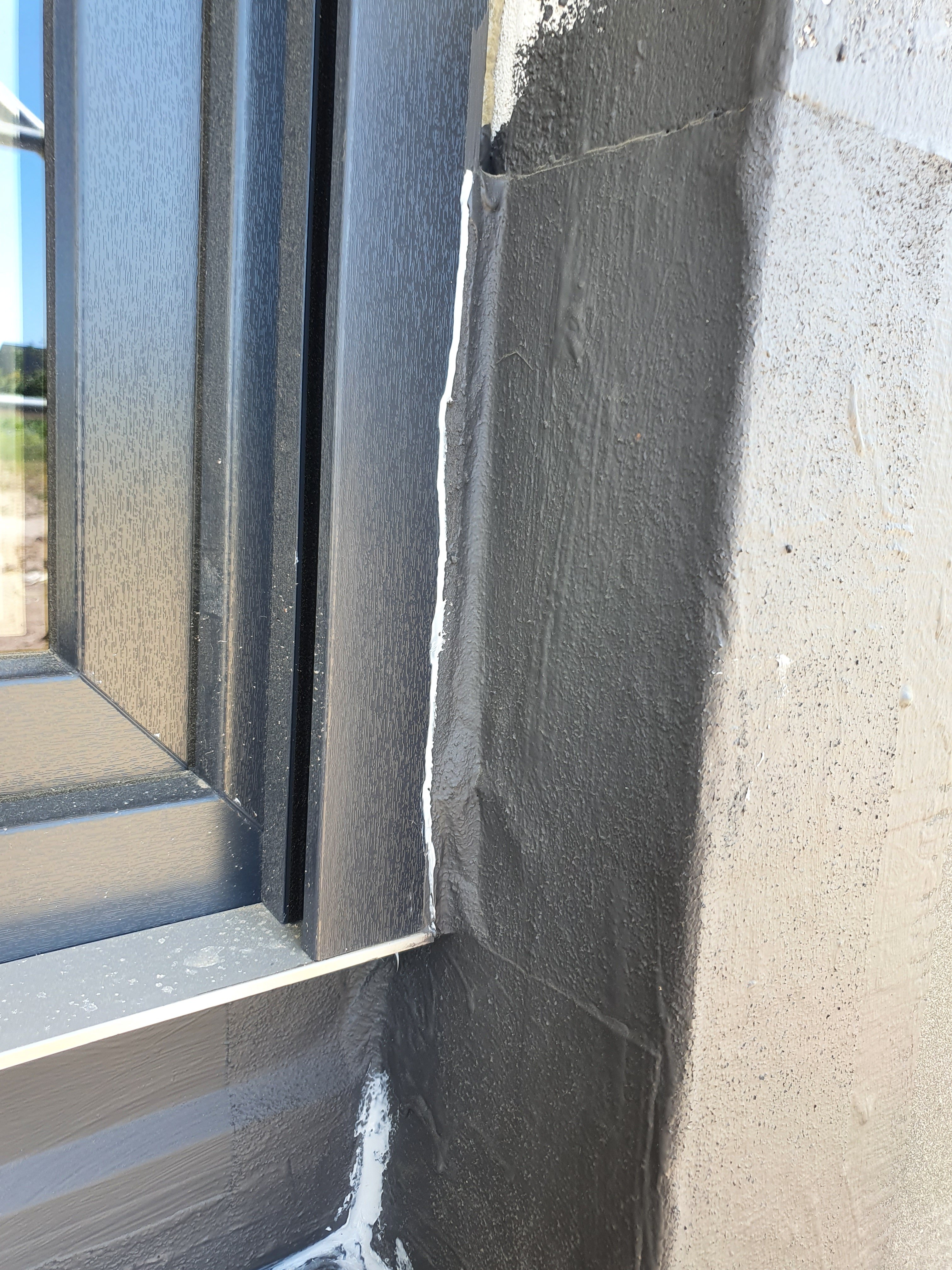

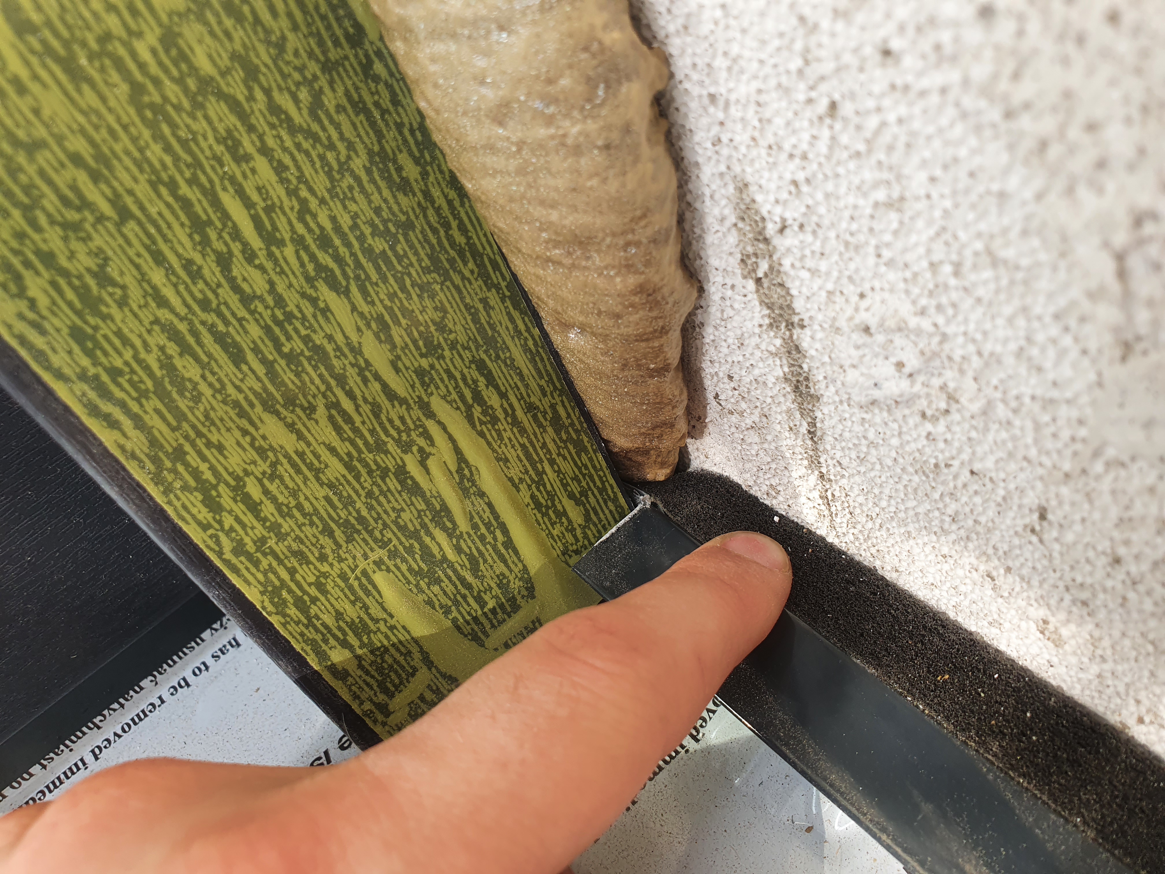

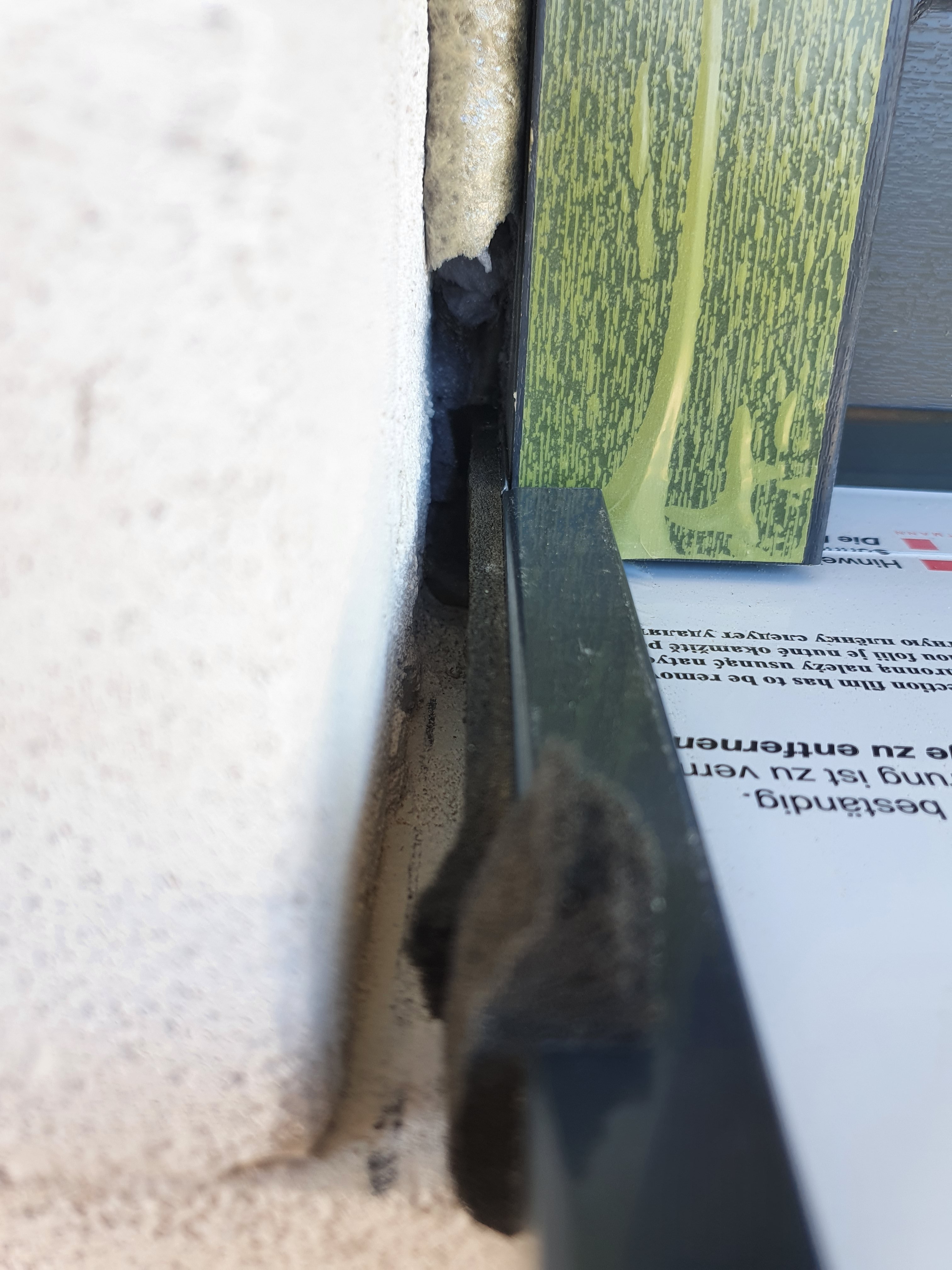

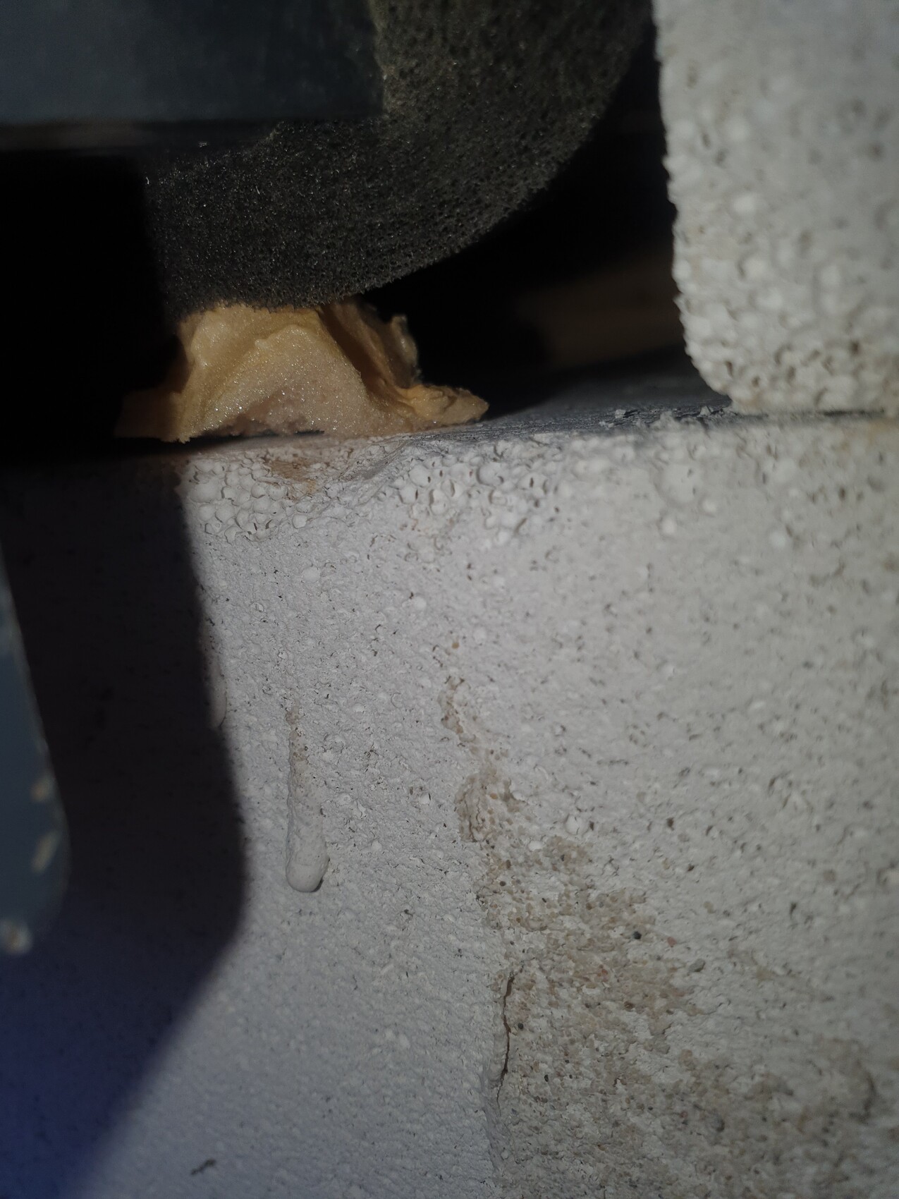

Hier die Fortsetzung der seitlichen Ausführung:

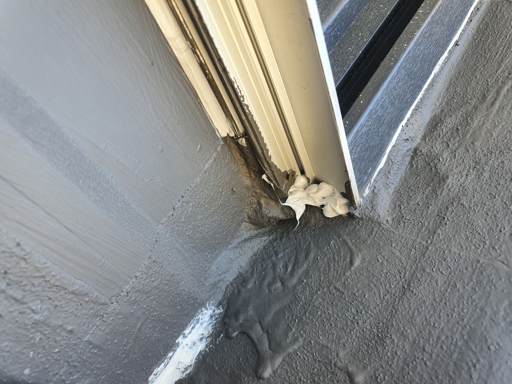

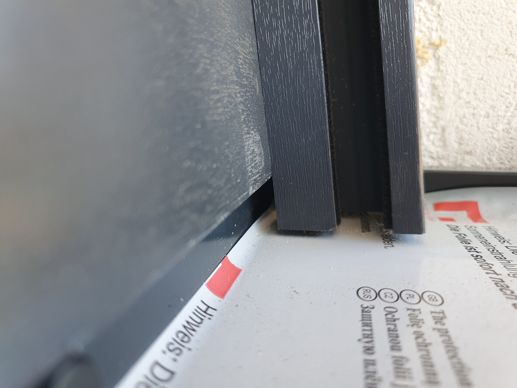

4. Und zu guter Letzt eine uns wichtige Frage die sich stellt, ob die bodentiefen Fenster nicht am Fensterrahmen direkt hätten abgedichtet werden müssen und nicht an der Rollladenführungsschiene, damit auch eine seitliche Abdichtung für das Mauerwerk gegen drückendes Wasser besteht:
Übrigens, das "gräuliche" hat der Bauleiter angebracht, nachdem wir unsere Bedenken geäußert haben. Er versichert uns, dass das Fenster dicht sei, vor allem weil noch rangeputzt wird.

Das sieht mir nach einer Dichtschlämme aus.
@11ant als ehemaliger Fensterbauer vielleicht?
Nicht Fensterbauer, sondern Fensterfabrikant. Die Bilder zeigen sämtlich nicht den Stand der Technik oder der Ausbidung, sondern denjenigen der Realität in der Fenstereinbau-Subunternehmerei :-(
Ich bin zuversichtlich, daß man das im Endeffekt zu Deiner Zufriedenheit in der Praxis abgeschlossen bekommt, nichts desto trotz spricht Dir ein Sachverständiger da innerhalb einer Kaffeepause eine Klageschrift ins Diktiergerät
Fazit: das kann durchaus dicht werden - aber für Lehrlingen zu zeigen wie man das schön macht, da taugt es gewiß nicht.
parcus
Die Dämmung hat nichts mit der Abdichtung zu tun, sondern ist eine Dämmung zwischen den Bauteilen. Einfach lesen was in der Zulassung zum Bauschaum steht. Kompribänder werden natürlich nicht um die Ecken gezogen,...
Von innen ist eine Dampfbremse auf einem Glattstrich (nicht auf die porigen Steine verklebt) gefordert und von außen eine Schlagregendicht heit. Heißt, du hältst eine Gießkanne an die Fuge und die Dämmung darf nicht nass werden, um es mal laienhaft auszudrücken.
Einfach mal auf die RAL Einbauempfehlungen verweisen und wie so ein Blowerdoortest funktionieren soll,...
Mürker13
Zu der wahrscheinlich 2 Komponentendichtschlemme: Wenn wir in unsere Firma die benutzen wird damit vorher natürlich das Äußere der Innenwand 2-3 Mal eingeschmiert. Nach Einbau der Bodentiefen Fenster werden diese auch eingestrichen bis auf die schon eingestrichene Wand/Platte/Fundament. Das Haus muss rundum dicht sein und nicht jedes kleine Bauteil für sich.
