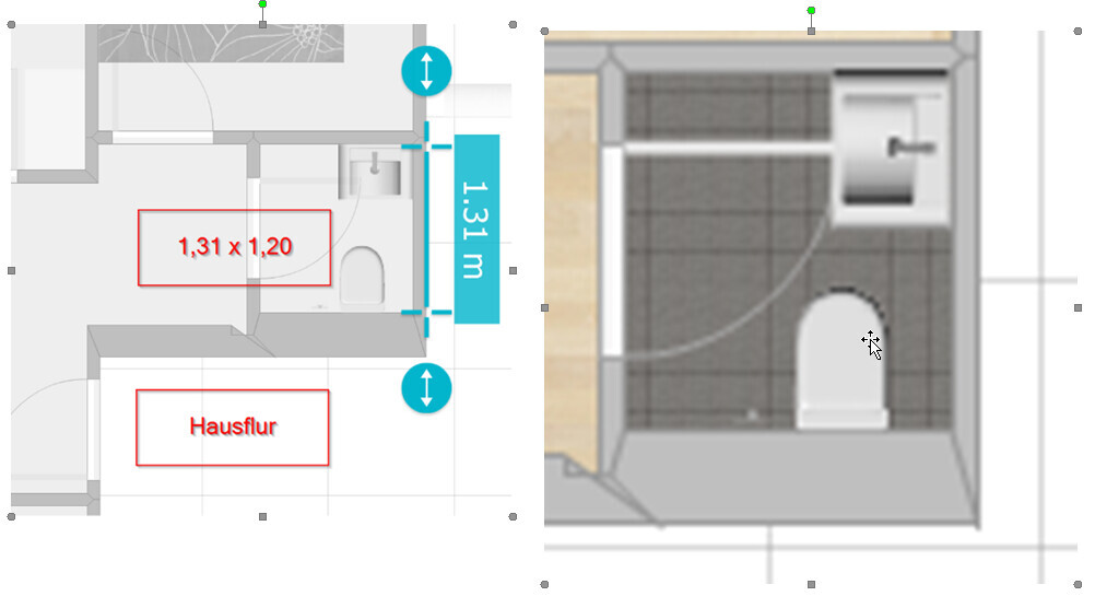

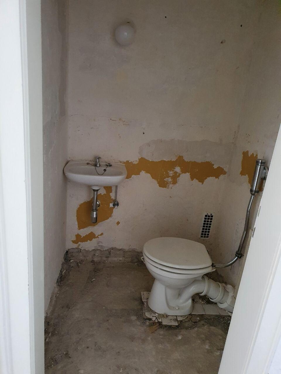

Hier mal die beiden Baustellen : Gäste-WC
Sanierung das Gäste-WC (1,22x1,36 = 1,65 qm)
  • Evtl. Durchlauferhitzer (? hier muss Starkstrom ran , teuer und eigentlich unnötig, sagt meine Freundin... Ich bin unsicher ob das nicht die Verwendbarkeit verbessert und den Wiederverkaufswert der Wohnung falls wir doch noch eine besser Wohnung ein Haus finden
  • Kleines Waschbecken, gerne auch mit Waschtischunterschrank (rund oder eckig, je nachdem was platzmäßig dort mehr Sinn macht --> Godmorgon Ikea? Vs Geberit Icon und dann was drunter oder frei hängend)
  • WC, wenn möglich gerne mit hängendem Tiefspül-WC und versenktem Spülkaste (Geberit o.ä., Druckplatten wie Sigma 01, diese haben wir in unserer derzeitigen Mietwohnung)
  • (Ggf. kleiner Handtuchheizkörper 45 cm, Höhe geringer 1m, das muss halt passen)
  • Verzicht auf Wandfliesen?Aber dann sieht es mit versenkten dem Wandspülkasten etwas komisch aus, vermutlich

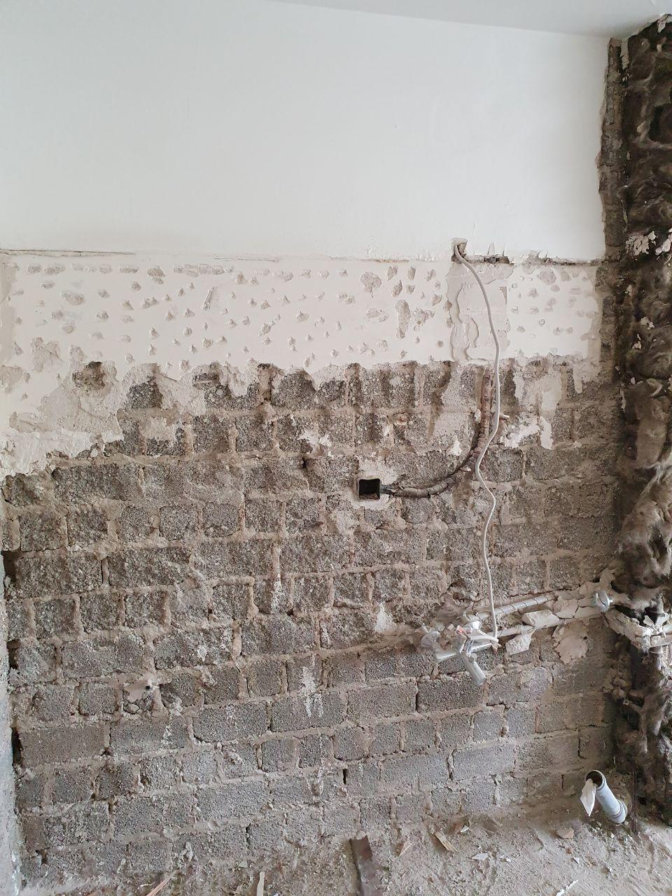

und so sieht´s derzeit aus:

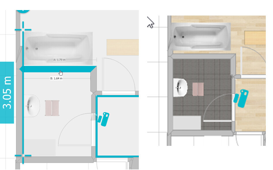

Hier beim kleinen Bad wäre auch sonst die Idee, die Tür nach außen zu versetzen, dass diese zur Haustür hin aufgeht. Das stört nicht weiter und man muss die Öffnung dieser dann im Bad nicht weiter berücksichtigen. Wäre die Frage, ob man dadurch viel mehr Platz gewinnt und dann anders planen kann oder ob das keinen wesentlichen Unterschied macht. Das Bad ist ja nun mal sowieso sehr klein , hier der Stand aktuell
Sanierung des Badezimmer (durch Wandversetzung: 3,05x1,6 = 4,88 qm)
  • Durchlauferhitzer
  • Große Duschbadewanne (etwa 1,70x75) mit Spritzschutzwand VS große Badewanne und später nachrüsten.. Mir ist unklar ob die Duschbadewannen den Mehrpreis wirklich wert sind
  • Großes Waschbecken (Geberit Icon , oder Ideal Standard, oder ähnlich)
  • Langer, breiter Handtuchheizkörper neben der Tür (75xmind.112)
  • Fliesenspiegel 1,20 bzw um die Wanne etwas höher

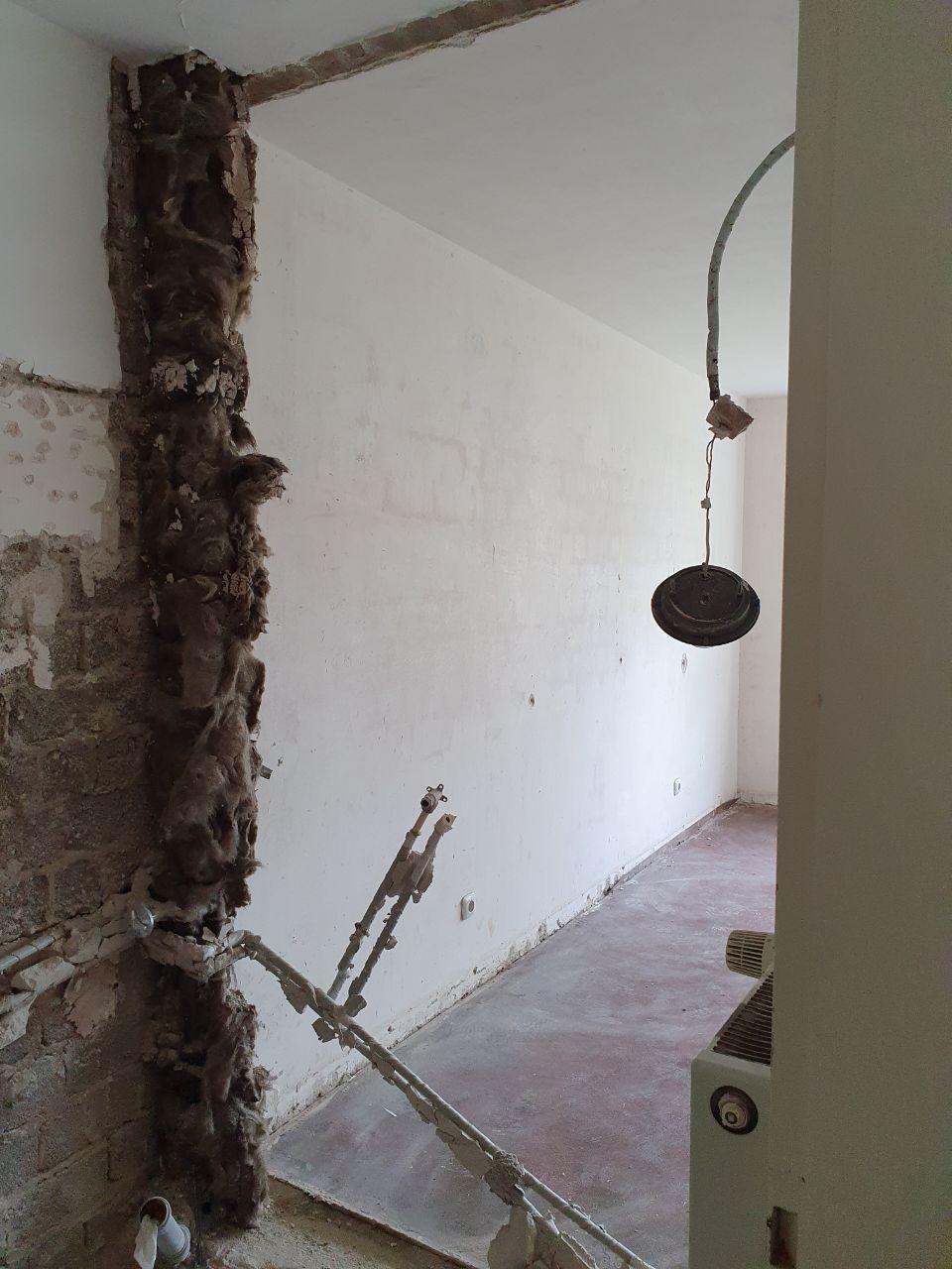

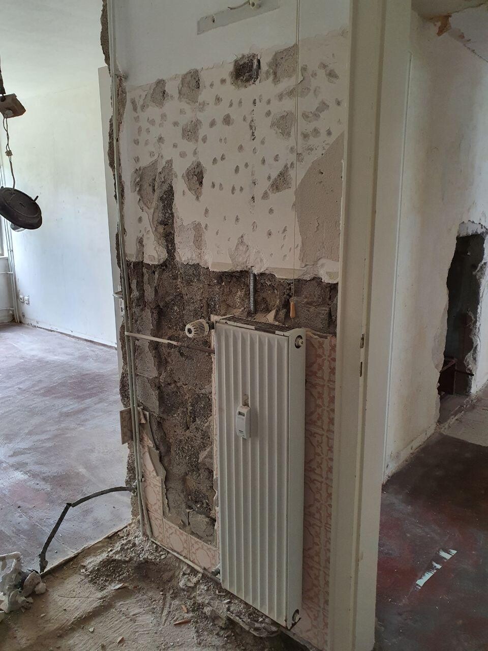

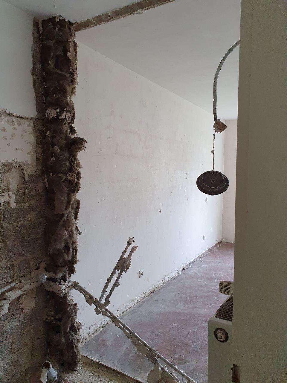

Und so sieht´s derzeit aus:
  • Wenn Ihr sowieso Elektro verlegen lasst, kann man das machen. Nötig ist es auf jeden Fall nicht. Wie wäre es mit einem Mini-Durchlauferhitzer? Der kommt auch mit "normalem" Strom aus.
Icon lässt sich gut mit Godmorgon kombinieren. Man muss nur den Abfluss passend zum Unterschrank (oder umgekehrt) machen.
Dann macht das doch.
Völlig unnötig.
Fliesen nur da, wo nötig. Also Boden, und hinterm Waschbecken. Am WC geht es auch ohne - sieht auch nicht komisch aus. Bietet aber immer einen schönen Akzent, wenn man ein paar Fliesen oder Mosaik nimmt.
Es hilft zumindest, die Tür nicht einfach in den Rücken geknallt zu bekommen, wenn jemand ins WC geht, während ein anderer sich darin befindet.
Große Dusche und auf Wanne verzichten.
Der Rest ist Geschmackssache. Ich würde z.B. auf den Handtuchheizkörper verzichten. Hat sich bei mir/uns noch nie bewährt.
Auch die Fliesenauswahl bzw. Wandgestaltung sieht jeder individuell. Out ist allerdings das bis zur Decke gekachelte Bad, das wie ein OP-Saal aussieht.
Icon geht auch hier gut mit Godmorgon zu kombinieren. Würde aus der Serie lieber einen schönen Hängeschrank statt des Handtuchheizkörpers nehmen. Irgendwo muss Euer ganzes Zeug ja auch hin.
Wo kommst du denn auf 175 cm Wannenlänge im großen Bad? Ich sehe da Max. 160 cm Außenmaß der Wanne und da sollte man sich überlegen auf die Wanne zu verzichten und eine wirklich schöne Dusche mit viel Platz einzubauen.
Soll das große Bad kein WC bekommen?
Für das kleine Bad auf jeden Fall die Tür nach außen aufgehen lassen. Das könnte man sich auch für das große Bad überlegen. Das ist in meinem Bad (ca. 210x210cm) der Burner.

Die 305 x160 cm würde ich von planoben mit
90 cm Duschbreite, dann 90 cm breite und 10 cm tiefe Duschabtrennwand setzen. Dann bleiben nach rechts 70 cm Durchgang in die Dusche, die man, wenn es zu viel spritzt mit einem Duschvorhang oder einer nach innen rechts öffnenden Duschtür schließen kann.
Dann 120 cm Waschtisch mit Unterschrank, z. B. Godmorgon
Und es bleiben 85 cm für ein WC.
Die Badezimmertür sollte dann idealerweise auch nach außen und planunten aufgehen.
