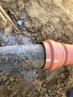

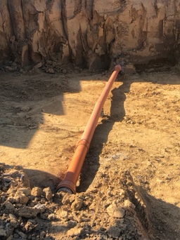

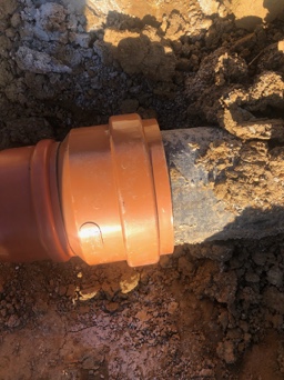

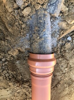

Wir haben mit dem Tiefbau gestartet und wie es so läuft, haben wir gleich das Abwasserrohr des Nachbarn (läuft durch unser Grundstück) gerissen. Wir haben es bereits provisorisch überbrückt, brauchen jetzt bis nächste Woche jedoch eine zuverlässige und dauerhafte Abdichtung.
Da ich praktisch in diesem Bereich noch nicht viel Erfahrung habe, aber die Sache selber übernehmen will, bitte ich um Eure Meinung, ob das so funktioniert wie wir uns das vorstellen bzw. freuen uns auf Praxishilfe und Herstellerempfehlungen.
Das alte Rohr ist ein Eternit-Rohr (Durchmesser außen ca. 17,5cm) und der "Riss" beträgt 7 Meter. Das Abwasserrohr wird später unter unserer Garage liegen (Garage steht auf Streifenfundamente).
Mein Plan:
Schlauchadapter von Crassus links und rechts anbringen + KG-Rohr zum überbrücken.
Was muss ich beachten? Welches KG Rohr ist für die Überbrückung geeignet und in welchen "Längen"? Könnt ihr Hersteller für die Schlauchadapter empfehlen?

Wann das das empfohlene Vorgehen ist, dann los damit. Ich denke die Schwierigkeit ist es das Gefälle korrekt einzuahalten und darfür zu sorgen, dass es so bleibt wenn wieder zu gemacht wird.
Und trotzdem würde ich es immer machen lassen.

dein Plan ist realistisch.
Ist der AD tatsächlich 175?
Zwei 4 Meter KG-Rohre. Da du an jede Seite eine Schiebemuffe (Crassus Schlauchadapter) ansetzt, musst du die eine Muffe vom KG-Rohr abschneiden. Mach das auf die exakte Länge (je näher du an das alte Rohr rankommst, desto weniger Platz für Dreck). einige mm hast du zum spielen. Jetzt das KG-Rohr sauber ins Gefälle legen und der Schaden ist behoben.
Nimm beim Zusammenschieben der KG-Rohre etwas Spülmittel zum Schmieren.
Aber, was macht das Abwasserrohr deines Nachbarn auf deinem Grundstück? Da hat es nichts zu suchen.
Weiter: was kommt da rüber? Oder wird die Garage genau auf das Abwasserrohr gesetzt?
