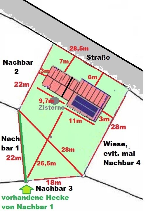

Unser Grundstück und wie Haus, Garage + Durchgang darin stehen:
Erklärung zum Grundstück:
-Wir haben ein Rechteckiges Grundstück, das zum hinteren Teil als lange Spitze zusammenläuft.
-Vor dem Haus läuft die Straße entlang, sie ist nicht so stark befahren. Links neben dem Haus ist unsere Garage, zwischen Haus und Garage ist ein 2,50m breiter überdachter Durchgang. Garage und Durchgang haben einen gemeinsamen Dachstuhl und Dach. Schließen direkt am Haus an.
-Vor der Garage wird eine gepflasterte Einfahrt, auch der Durchgang wird von Grundstücksanfang bis Durchgangsende (Richtung Garten) gepflastert. Gleiches Pflaster wie die Einfahrt.
-Zwischen Nachbar 2 und Garage müssen wir mit einem Traktor durchkommen, falls mal etwas im Garten gemacht werden kann, im Moment können wir auch noch von Nachbar 3 aus ins Grundstück fahren, aber ob dies immer möglich ist, ist fraglich, deshalb möchten wir uns das offen halten.
-Im Garten direkt ans Haus anschließend wird es eine Terrasse mit Jura-Steinen oder Betonterrassenplatten geben.
Am rechten hinteren Eck der Garage zum Durchgang hin, ist im Garten unsere Zisterne, diese soll oben als Brunnen gestaltet werden.

Warum wollt ihr komplett einen Wall + Stabmattenzaun um das Grundstück ziehen?
Habt ihr soviel Aushub?
Darf dir Einfriedung so gestaltet werden?
Nutzgarten zur Zisterne,
Spielbereich an die Terrasse angliedern später Pool
Feuerstelle Richtung Dreieck
So würde ich das grob anordnen.

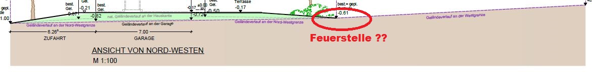

Ja die Feuerstelle, da haben wir auch schon überlegt diese ins Dreieck zu setzen, ich häng mal den Höhenplan vom Grundstück an, am einfachsten wäre es, wenn die FS in der Grundstückmitte (zwischen Haus und Grundstücksende gesehen) Länge, da dort der tiefste Punkt ist und wir nicht zu tief graben müssten.
Oder ist das zu nah an der Terrasse? Wegen Qualm und Asche.

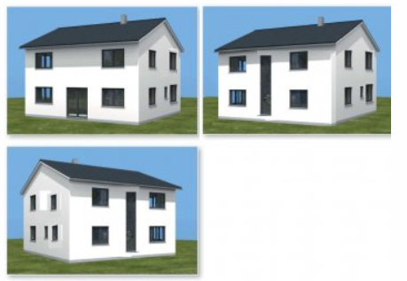

links oben Rückseite, da kommt die Terrasse hin,
lins unten+rechts oben Vorderseite, Blick von der Straße aufs Haus.
