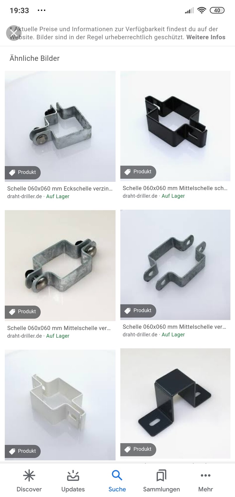

Ich vermute wenn das vorher geplant ist Befinden sich schraublöcher in den Profilen.
So zumindest ist es bei den Zäunen.
Wenn du jetzt nachträglich Löcher bohrst kann es diese Stelle schwächen.
