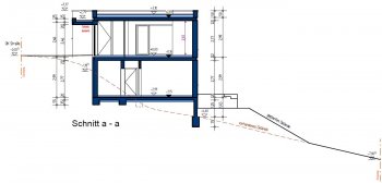

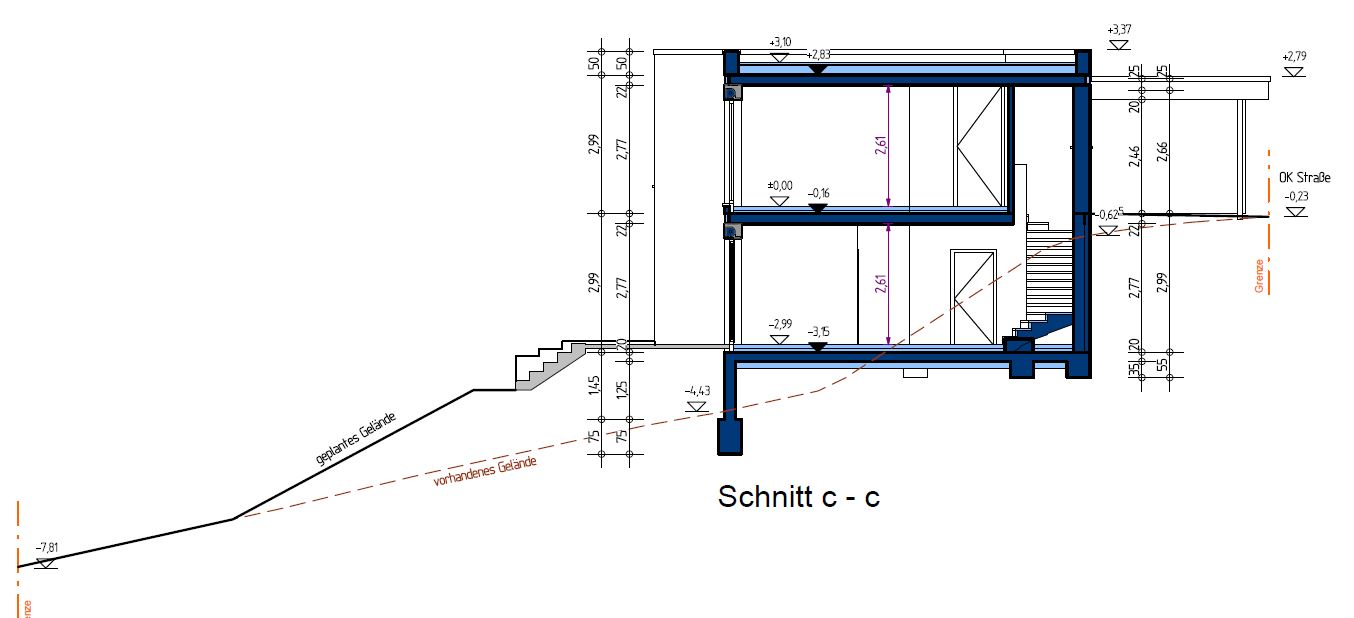

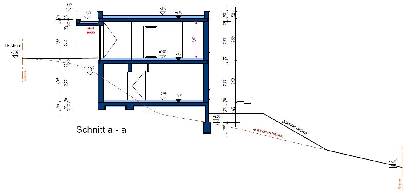

wir bauen ein zweigeschossiges Einfamilienhaus in starker talseitiger Hanglage, bei dem sich das UG im rückwärtigen Bereich im Erdreich befindet. Zur Veranschaulichung habe ich mal ein Bild des Querschnitts angehangen.

Fragen:
1. Sind die geplanten Maßnahmen hinsichtlich der Aussagen des Bodengutachtens ausreichend?
2. Der ausgehobene bindige Boden wird ja zum Wiederverfüllen des Arbeitsraums im rückwärtigen Bereich eher nicht geeignet sein, sodass ich mit Mehrkosten durch Verfüllen mit geeignetem Material rechnen muss, richtig?
Vielen Dank

@kinderpingui
Bei uns ist die Situation genau dieselbe. Hang, Lehmaushub etc. Abdichtung der Bodenplatte erfolgt bei uns genauso, wie bei euch. Die Stahlbetonwände bekommen jedoch eine Bitumendickbeschichtung für Lastfall 6 (aufstauendes Sickerwasser).
Was ich mich aber frage ist, ob man den Lehm nicht doch (zumindest, wo kleinere Setzungen egal sind) zum Auffüllen verwenden sollte, um eben den Badewanneneffekt zu vermeiden.
Ich würde vorschlagen, dass wir hier im Austausch bleiben, wie das gelöst wird...
kinderpingui
Hey, vielen Dank euch allen für die Antworten @Nordlys : Meinst du mit der Aussage, dass ich die generell nicht weg lassen soll (das habe ich nicht vor) oder geht dein Beitrag in die ähnliche Richtung von @hegi___ ?
Wir bauen mit einem GU, werde ich dann mit ihm abklären.
@Bauherr am L ja das ist eine sehr gute Idee. Habe bei meinem GU in der Sache bereits Gesprächsbedarf angemeldet. Werde berichten.
Du meinst also, dass es durch den Einbau des lehmigen Bodens erst gar nicht zu Versickerungen kommen sollte?
Bauherr am L
@Bauherr am L
Also rein von der Logik her: Überall ums Haus herum ist Lehm und es versickert dort nur langsam. Dann verfüllt man den Arbeitsraum mit durchlässigem Kies und das Wasser nimmt denn Weg des geringsten Widerstands und schon hast du deine Badewanne.
Daher finde ich es vom Gefühl (alles keine fachlich qualifizierte Meinung) besser, wenn die Verfüllung des Arbeitsraums eben nicht zum volllaufen einlädt. Leider ist Lehm aber wohl schlecht zu verdichten, d. h. es ist mit Setzungen über einen längeren Zeitraum zu rechnen. Also füllt man doch mit teurem Schotter/Sand oder ähnlichem und muss dann aber sehr gut aufpassen, was die Abdichtung und die Dränung betrifft.
Bei uns ist derzeit der Plan umlaufenden auf der Hangseite eine "Entlastungsschicht" einzubauen. D. h. Kies eingepackt in Vlies auf Höhe der Bodenplatte. So soll das Wasser quasi ums Haus herum abfließen können. Ob das die beste Lösung ist, weiß ich nicht...
