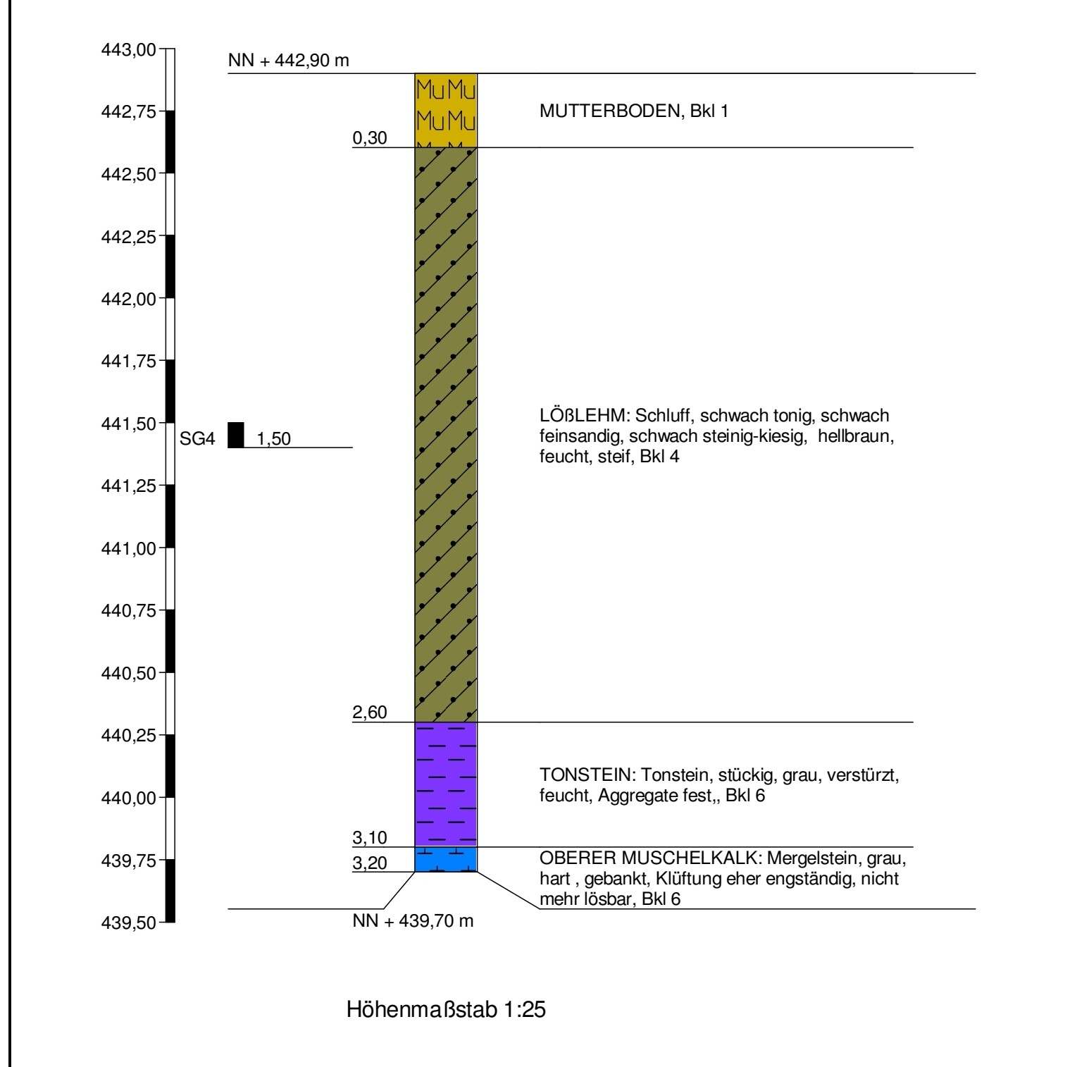

Was ist denn eine "moderate Hangneigung": Wohn-UG talseitig ab Normalbrüstung ohne Lichtschächte oberirdisch oder gar sogar bodentief oberirdisch ?
Ich habe Mal den zeichnerischen Teil des Bebauungsplan angehängt. Das sollte auch aufgrund der Höhenlinien die Fragen beantworten.
@11ant, danke für die Ausführungen. In der Tat ist nächste Woche ein Ersttermin mit einem freien Architekten geplant. Insbesondere soll es um die Frage gehen, ob nicht auch ohne Keller Sinn machen könnte. In diesem Fall würden sich viele weitere Schritte einfacher gestalten. Aber wie gesagt denke ich eher, dass mit Keller finanziell mehr Sinn macht, oder wie seht ihr das?
Es liegt übrigens ein Bodengutachten vor, das die Gemeinde bei Erschließung für das Baugebiet hat anfertigen lassen. Ich zitiere Mal die Zusammenfassung:

Die nächste Schürfgrube zu unserem Grundstück sieht aus wie im Anhang gezeigt. Gibt das Bodengutachten eurer Einschätzung nach eher Empfehlung pro oder contra Keller?
Höhenprofil: Schichtfolge mit Mutterboden, Lößlehm, Tonstein, Muschelkalk; Maßstab 1:25.

Dein Grundstück hat 30 (20) cm Höhenunterschied zu den Nachbarn und anderthalb Meter oder mehr Höhenspiel im Baufenster, also vermutlich etwa 70 bis 80% Keller(nicht)baukosten.
Das ist allein natürlich zu wenig und gibt nur einen ungefähren Vorgeschmack auf die Ergebnisse der vmtl. ausreichenden vier Bohrpunkte auf Eurem Grundstück; einem Keller sehe ich hier nichts entgegenstehen.
