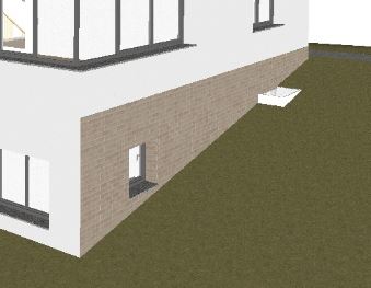

Ich habe eine Frage zur Fassade. Und zwar ist geplant, dass die Fassade teilweise in Putz und teilweise in Klinker hergestellt wird.
Der horizontale Übergang dürfte ja noch relativ unproblematisch sein, aber wie ist das mit dem vertikalen Übergang an der Ecke? Ist das technisch ein Problem bzw. gibt es da eine einfach technische Lösung, damit das hinterher auch optisch gut aussieht?

Horizontal wird das auf eine „Stärke“ gebaut und mit weißem Acryl abgespritzt.
Nach belieben kann noch ein Abtropfblech verbaut werden.
Vertikal wird das bestimmt genau so gehandhabt.

Vertikal funktioniert das ja an der Ecke so eher nicht .. dann müsste man ja quasi den Klinker und den Putz "auf Gehrung schneiden".
[Die Fassaden im Zusammenhang stehen in https://www.hausbau-forum.de/threads/rolllaeden-Farbe-bei-weissem-Haus-mit-klinkeranteilen.33620/]
Mir scheint das inkonsistent, aber wenn des Menschen Wille sein Königreich ist, dann bitte: da würde ich die Verklinkerung (davor stehend auf ihre Ansichtsfläche gesehen) so weit "zu früh" beginnen, daß die Fugen mit der Putzoberkante der auf der Ecke anstoßenden Fassade bündig werden. Dann sieht man hier von der Giebelseite nur die Verblenderstärke der Klinkerfassade.
