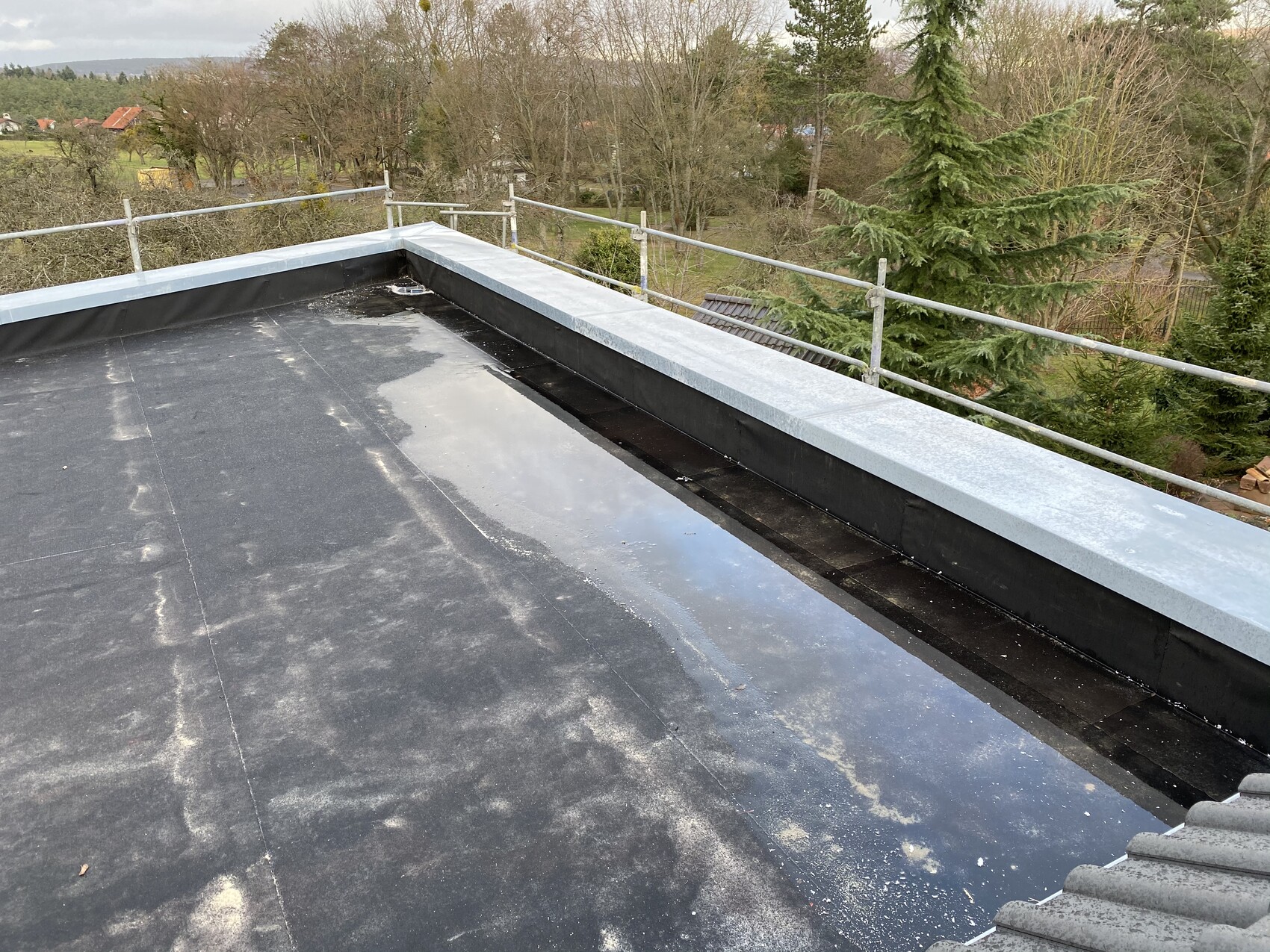

Danke für die Info! Generell hätte ich meine Probleme mit 10cm, aber an einer Seite soll später noch ein Geländer kommen, weil wir da eine Terrasse haben. 10cm würden uns die Terrasse deutlich verkleinern und das Geländer muss auch stabil sein. Muss mal schauen, wie man das am besten mit der Dämmung macht.
Mir ist auch aufgefallen, dass eure Attika deutlich niedriger ist als unsere. Da ist das Problem mit der Wärmebrücke größer.
M. Gerd
Mal eine Frage: Wie sieht der Aufbau bei euch genau aus? Sprich:
- Welche Höhe hat die Beton-Attika (also ohne Dämmung etc.)
- Wie dick ist die Dämmung von Außen (Attika)
- Wie dick ist die Dämmung von Innen (Attika)
- Wie dick ist die Dämmung von Oben (Attika)
- Wie dick ist die Dämmung auf dem Dach
