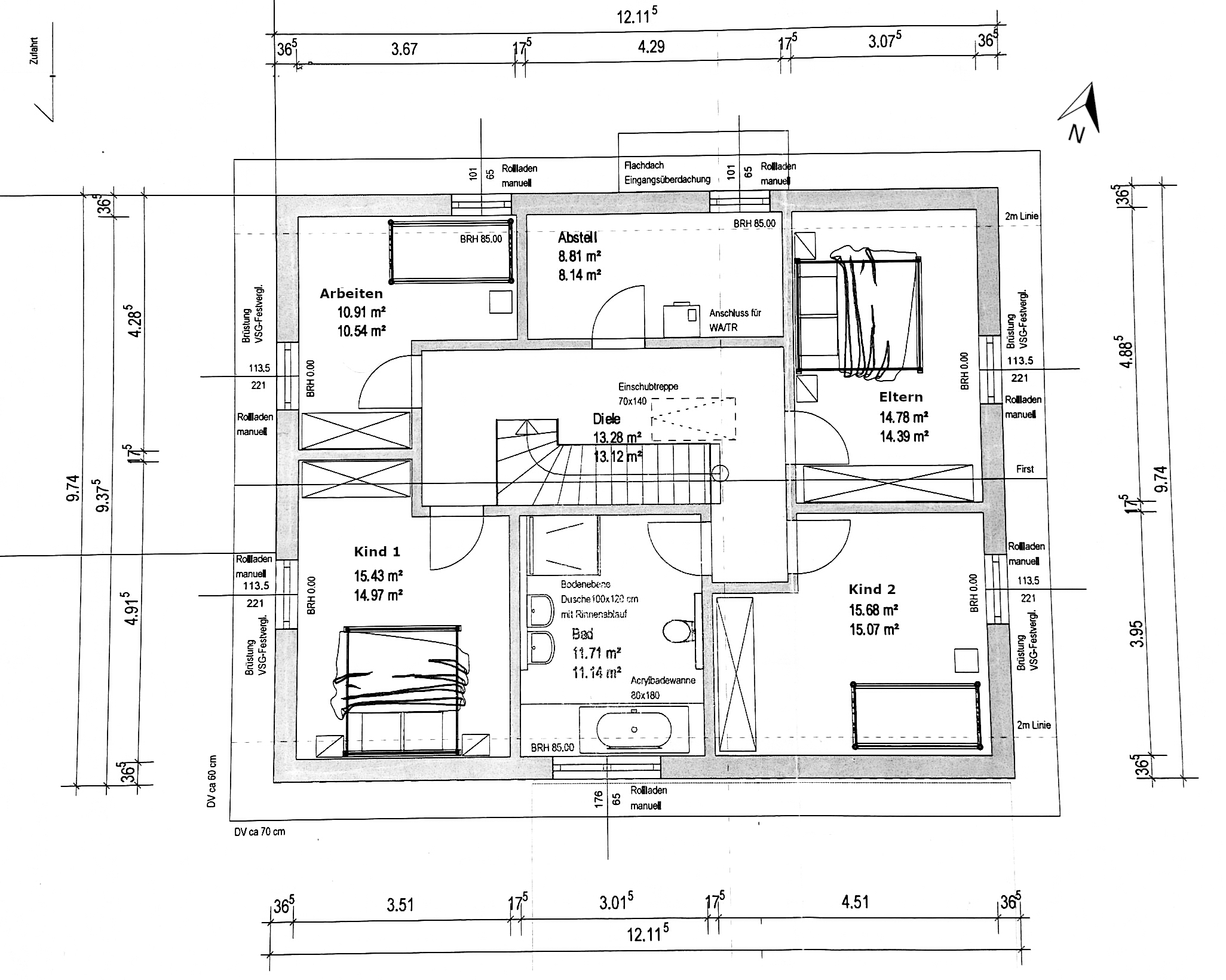

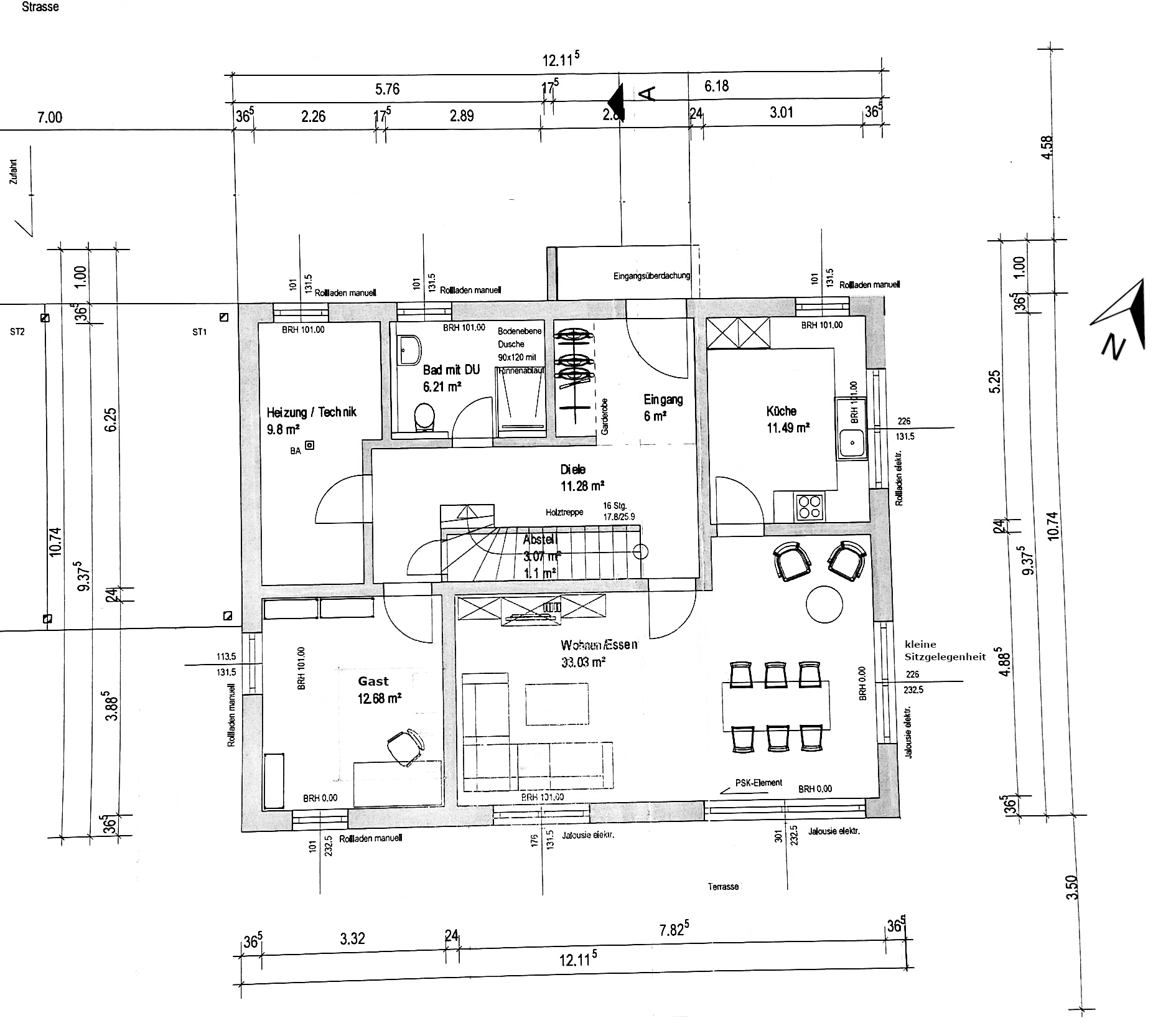

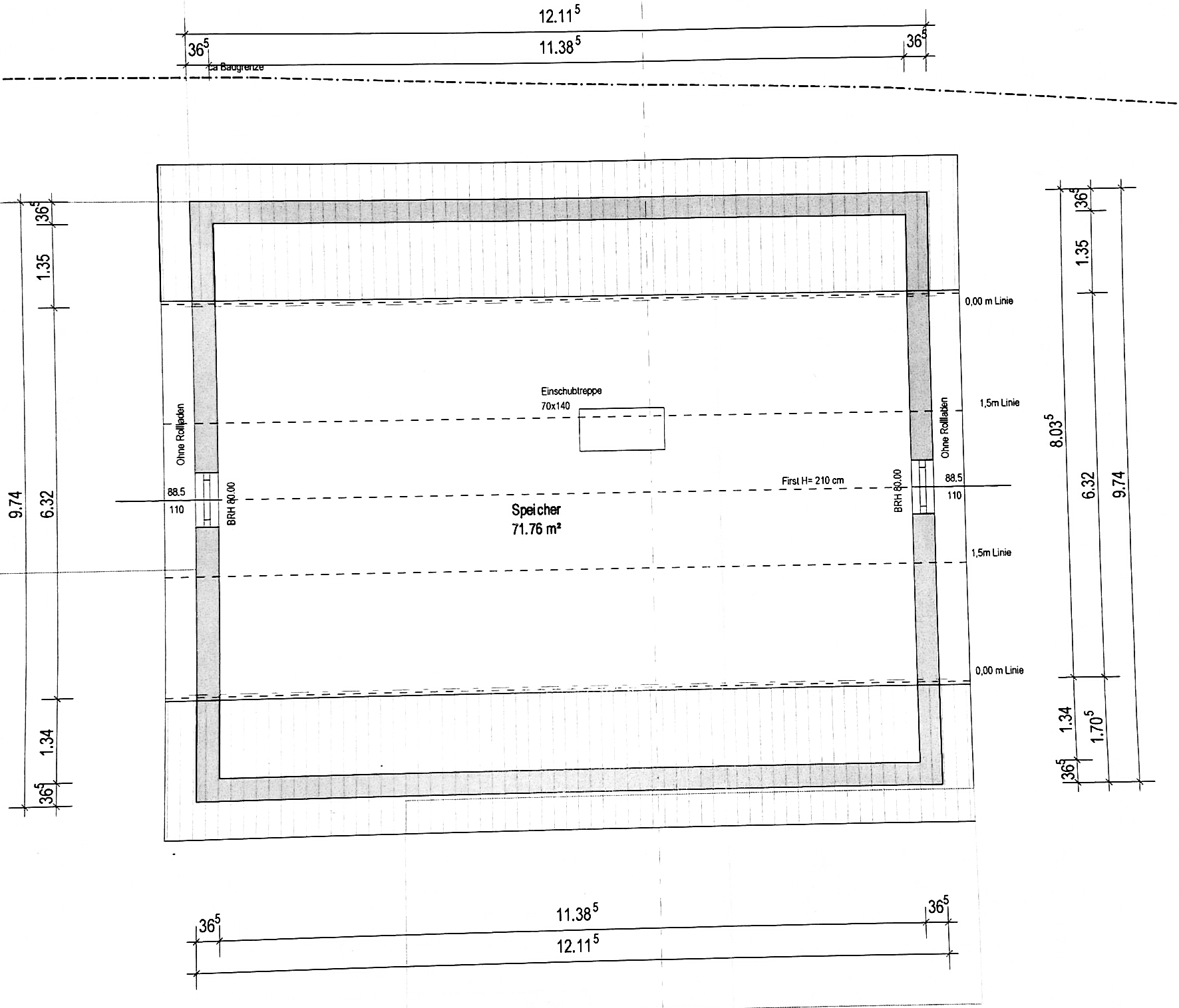

Liebes Forum,
bin bereits seit Jahren stiller Mitleser und bitte euch nun selbst um euer Mitdenken. Im Anhang seht ihr die Grundrisse sowie den Plan des Grundstücks. Wir sind im Großen und Ganzen zufrieden, jedoch völlige Laien und vielleicht auch auf manchem Auge blind. Die Herausforderung besteht bei uns darin, neben 3 Schlafzimmern noch Gästezimmer sowie Arbeitszimmer unterbringen zu müssen und dabei ohne Keller auch noch einen kleinen Abstellraum (zusätzlich zum Speicher) zu haben. Vielen Dank bereits im Voraus für eure kritischen Rückmeldungen.

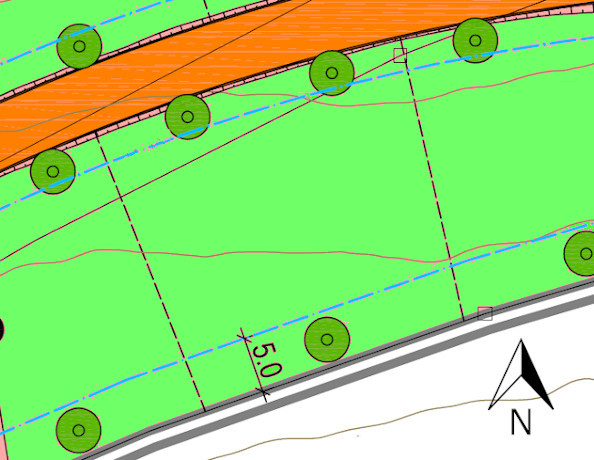

Größe des Grundstücks: ca. 700 m²
Hang: siehe Höhenlinien (Abstand zwischen Linien: 1 Meter)
Grundflächenzahl: 0,35
Geschossflächenzahl: 0,7
Ausrichtung: siehe Plan (Anhang)

Raumbedarf: 3 Schlafzimmer, Gästezimmer, Arbeitszimmer, Bad, Gästebad, Abstellraum (Wäsche, ...)

  • ... unentschlossen: Ausnutzung der Ost- und Südseite (kleine Sitzgelegenheit im Osten + Terrasse im Süden) gut, da wir früh aufstehen und früh schlafen gehen ODER evtl. Spiegelung des Grundrisses besser, da Eindruck, dass Süd-West-Ausrichtung stets "empfohlen" wird (?)

  • dunkler Flur; hellerer Flur bei dem Raumprogramm vermutlich aber nur durch größere Grundfläche möglich oder Verlegung in Wohnbereich, was wir persönlich nicht wollen; daher: Fenster und Türen in Abstellraum, Büro, Wohnzimmer in einer Flucht anordnen, sodass ein klein bisschen Licht hineinkommen kann (?)
  • Zugang in Küche nur durch Wohnzimmer; hier evtl. zweite Tür (Schiebetür) vom Flur aus in die Küche und andere Tür ins Wohnzimmer hinein öffnen (?)
  • evtl. Zimmer für Gast an Technikraum ungeschickt, da zu laut (?)
  • evtl. Anordnung der Fenster in Kinderzimmern noch zu überarbeiten (?)

Die Treppe macht alle Zimmer kaputt jedes
Zimmer hat eine Ecke oder eine Einschränkung. Ich würde mildengesagt ab in die Tonne Damit.

Bei der Größe sollte einiges möglich sein. Die Anordnung der Räume ist mir allerdings völlig schleierhaft. Die Küche sollte doch eher an die Terrasse als ein Gästezimmer, oder?
Wenn das das Ergebnis längerer Beratungsleistung ist, frag ich mich, ob Eure Wünsche so speziell sind oder der Planer so unmotiviert ist?
Ich würde von vorn anfangen.
