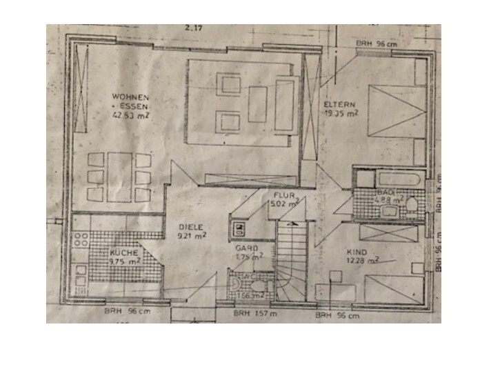

Guten Morgen zusammen,
ich hätte folgende Frage. Wir wollen demnächst ein älteres Fertighaus aus dem Jahr 1978 umbauen/sanieren. Damit in der Küche mehr Platz ist wollen wir gerne den Heizkörper wegmachen. Jetzt hat uns der Berater von der Küchenfirma auf eine Heizung (Modell Kickspace 500) im Sockel hingewiesen, diese könnte man an den normalen Kreislauf anschließen und man würde sich einen größeren Heizkörper sparen.
Die Frage ist nun, ob man in der Küche überhaupt zwingend einen Heizkörper benötigt?!? Vermutlich gibt es hier verschiedene Meinungen, würde diese aber gerne mal hören.
Meine Eltern z.B haben in der Küche auch keinen Heizkörper mehr da die Tür zum beheizten Wohnzimmer immer offen steht (außer es wird gerade gekocht, aber dann ist es ja eh "warm").
Ich habe mal im Anhang den Plan angehangen. Unter der Küche ist momentan noch der Raum für die Öltanks, diese sollen aber weg da auf Gas umgestellt wird. Dann wird aus dem Raum darunter vermutlich ein Badezimmer. Ach ja, zum Wohnzimmer hin kommt auch noch eine Tür rein, die dann vermutlich auch immer offen steht, es sei denn es wir in der Küche gekocht. Der Aufbau der Küche wird auch noch anders, dies ist ein alter Plan von früher, die schränke werden anders platziert, damit Platz für den Durchgang zum Wohnzimmer ist. Sitzplätze in der Küche sind auch nicht vorgesehen.
Was sagt ihr, wird diese Sockelheizung benötigt? Würden sonst so 500€ sparen und könnten die für was anderes investieren. Zumal ich diese Heizung im Sockel auch nicht sonderlich schön finde.

Ich würde sie auf alle Fälle einbauen. Haben ist besser als brauchen. Vor allem sollten die 500 € beim finanziellen Gesamtaufwand kaum ins Gewicht fallen, oder?
Ich würde keinen Raum ohne Heizung planen.
Hier würde ich erst mal eine gescheite Küchenplanung machen und dann prüfen, welcher Platz für Heizung bleibt. Es gibt auch ganz schmale hohe Heizkörper, es gibt die Sockelheizung, es gäbe Handtuchheizkörper usw.
Sockelheizung hat den kleinen Nachteil, dass wohl die Sockelhöhe mind. 12 cm sein muss. Wenn man also mit möglichst hohen Korpussen für Stauraum (Stichwort 6 Raster) arbeiten will, dann sollte man auch im Plan haben mind. so 93 bis 95 cm Arbeitshöhe zu realisieren, damit die 12 cm eingehalten werden.

@KingJulien: Ja theoretisch fallen die 500€ (könnte auch was mehr sein, eventuell mit Handwerkerkosten etc. auch 600-700€ schätze ich) nicht ins Gewicht, da geb ich dir Recht. Allerdings vermute ich einfach, dass die Heizung relativ überflüssig ist, zumindest stört es bei meinen Eltern nicht, dass in der Küche keine Heizung mehr ist. Von daher will ich mir halt ungern etwas einbauen lassen, was ich eventuell gar nicht nutze und zudem mir optisch noch nicht mal so gut gefällt.
Aber trotzdem Danke für deinen Tipp.
@kbt09: Küchenplanung wurde ja gemacht und da wurde mir ja zu der Sockelheizung geraten um Platz für den Kühlschrank zu haben. So groß ist die Küche ja auch nicht, von daher möchte ich mir ungern einen Heizkörper an die Wand hängen. Sockelhöhe sind 12,5cm, das wurde bedacht.
