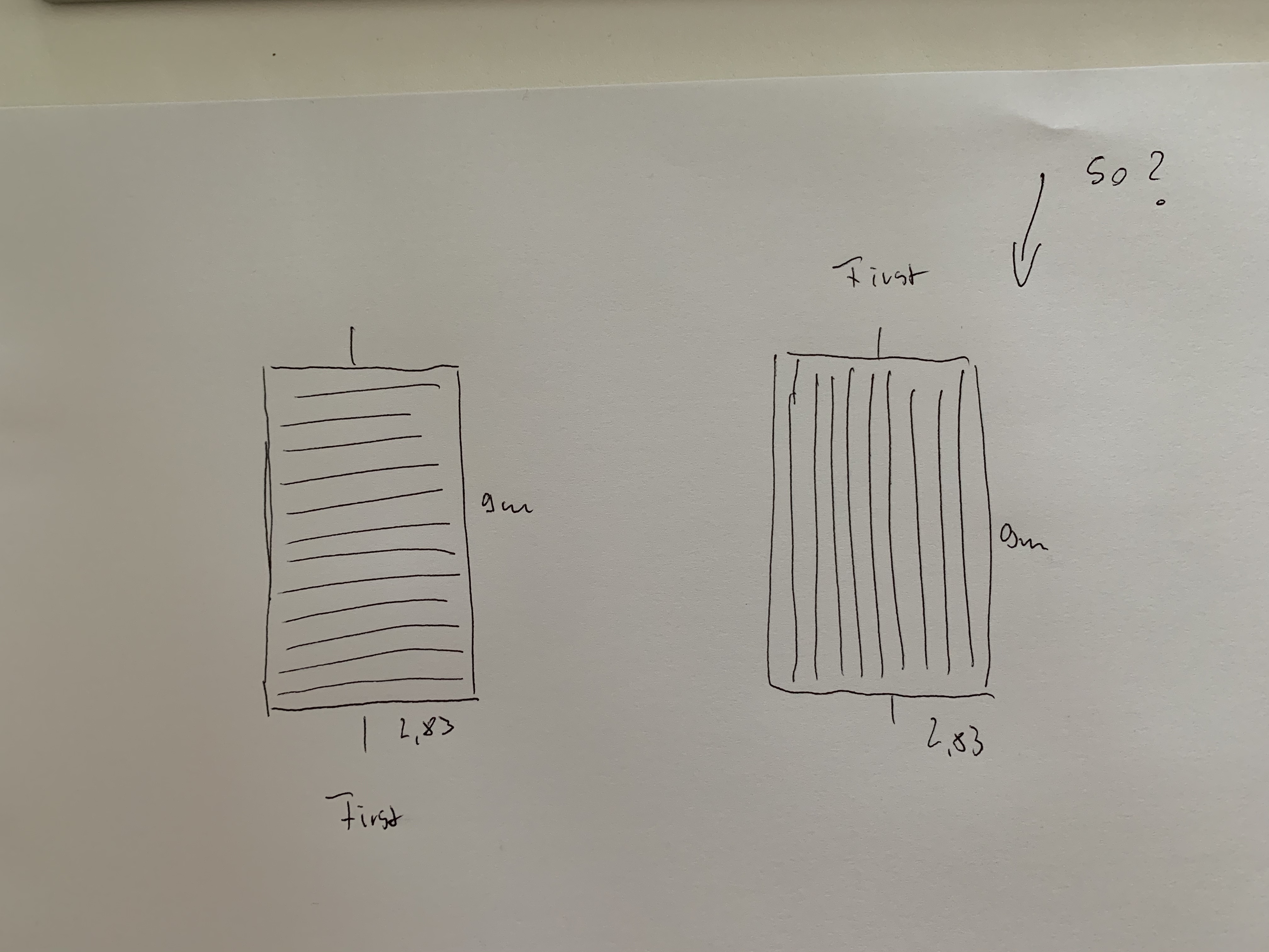

evtl. wird nächste oder übernächste Woche der Dachstuhl gestellt. Bei der Gelgenheit wollte ich die Rauspundbretter mit dem eh vorhandenen Kran an Ort und Stelle heben lassen. Nun frage ich mich welches Längenmaß am besten ordern, so das es am optimalsten passt.
Der GU schreibt in seiner Info das man erst nach 2 Heizperioden den Spitzboden begehbar machen soll. Wegen Restfeuchte im Holz und Schimmelgehfahr. Aber gibt sein o.k. (bzw. Epfehlung) sofern man doch schon loslegen will für einen Teilbereich unter dem First von 100cm Breite. Der Spitzboden hat die Maße 2,83m x 9m. Nun dachte ich an 3 Meter lange Bretter und verlegen von Traufseite zu Traufseite. Durch die Empfehlung von den 100cm blieben ja in jeder Richtung zur Traufseite ein freier Streifen, den man irgendwann verlegen müsste. Oder wäre es besser von Giebel zu Giebel zu legen und somit die 100cm besser bewerkstelligen zu können?
Bin da grade etwas ratlos...
Danke für Ideen dazu

Von Giebel zu Giebel wirst du nicht verlegen können, da die Balken (auf denen verschraubt werden soll) in aller Regel parallel zum Giebel liegen.
Was die Länge angeht, musst du dich am Abstand der Balken orientieren, denn auf 1-2 Balken werden die Dielen bei 9m gestoßen werden müssen. Du misst also von einer Giebelwand bis zur Mitte irgendeines Balken in bis zu 5,1m Entfernung und hast deine erste Länge. Idealerweise entspricht diese Länge ziemlich genau einer üblichen Handelslänge (3000 bis 5100 in 300mm-Schritten) In Abhängigkeit davon kannst du anschließend schauen welche Handelslängen bei dir gut passen würden, um wenig Verschnitt bzw. Arbeit zu haben.

Ich gehe mal davon aus du meinst dann Variante 2. So das man im günstigsten Fall 3x3m hintereinander legt?
Die erste Variante war von mir mit dem von Traufseite zu Traufseite gemeint, also quer zum Giebel.
Zwei Rechtecke: links schraffiert, rechts gestreift; 9 cm hoch, 2,83 cm breit.

Ja, ich meinte Variante 2.
Variante 1 (links im Bild) wird, wie geschrieben, nicht funktionieren, da die Balkenlage die gleiche Ausrichtung hat.
