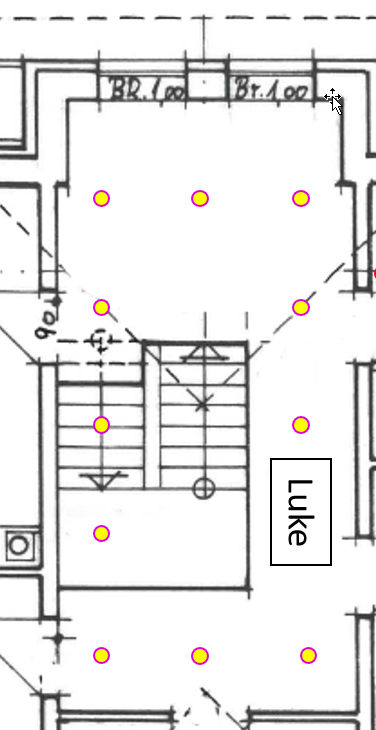

wir planen gerade unser Lichtkonzept für den Flur im OG mittels LED Spots.
Aktuell gehen wir von unserem Bauchgefühl aus, um die korrekte Anzahl und Position an LED Spots zu bestimmen.
Unser Plan sieht aktuell wie folgt aus.
Gerne würde ich Eure Meinungen dazu hören, ob wir ggf. etwas nicht berücksichtigt haben.
Da wir eine Podesttreppe ins OG haben, ist es uns wichtig, dass diese auch vernünftig ausgeleuchtet wird.
Im Anhang findet ihr unseren Grundriss vom Flur mit den eingezeichneten LED Spots.
Bitte um ehrliche Kritik und Verbesserungspotenzial
Der Flur ist 3,26m breit, sowie 7,07m lang.
Vielen Dank und viele Grüße
Julian
hampshire
Die Positionierung ist ganz OK. Nun musst Du nur noch die richtigen Leuchtmittel finden. Diese unterscheiden sich qualitativ erheblich. Wichtig sind: Gleichmäßigkeit der Abstrahlung, Blendneigung, Leuchtstärke, Abstrahlwinkel und Lichtfarbe. Hier entscheidet sich ob es gut oder schlecht wird.
julianpe
Danke für deine Einschätzung.
Welche LED Spots kannst du empfehlen?
Auf welche Parameter im Datenblatt muss man besonderen Augenmerk legen?
Ich überlege, ob auf dem zweiten Teil der Podesttreppe genügend Licht ankommt...
hampshire
Gleichmäßigkeit und Blendung siehst Du auf keinem Datenblatt und es ist erstaunlich wie unterschiedlich Leuchten verschiedener Hersteller mit 3000K in der Lichtfarbe aussehen können. Unbedingt schauen - und das nicht in einem Laden in dem gleich 1000 Lampen gleichzeitig brennen.
In der Standard-Größe haben mich z.B. Luxvenum Spots überzeugt, die haben wir im Bad. Sehr gleichmäßiges und angenehmes Licht und preislich völlig im Rahmen. Richtig begeistert bin ich von Ansorg - die kommen aus der professionellen gewerblichen Beleuchtung, liefern aber auch für private Projekte. Die Einbauleuchten haben eigene Formate. Das Licht ist schlichtweg sensationell. Die Preise sind gehoben aber nicht abgehoben. Haben wir u.A. im Eingang und dem überdachten Teil der Terrasse.

Ich würde heutzutage gar nicht mehr auf Spots setzen. Sondern flache LED Leuchten. Da verringert sich auch die Anzahl um die Hälfte. Die Lichtverteilung ist günstiger und der Verkabelungsaufwand geringer.
