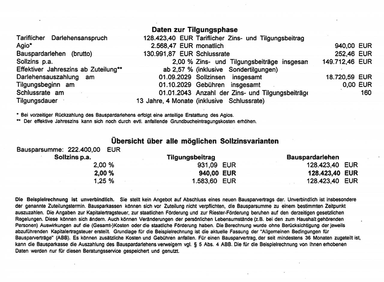

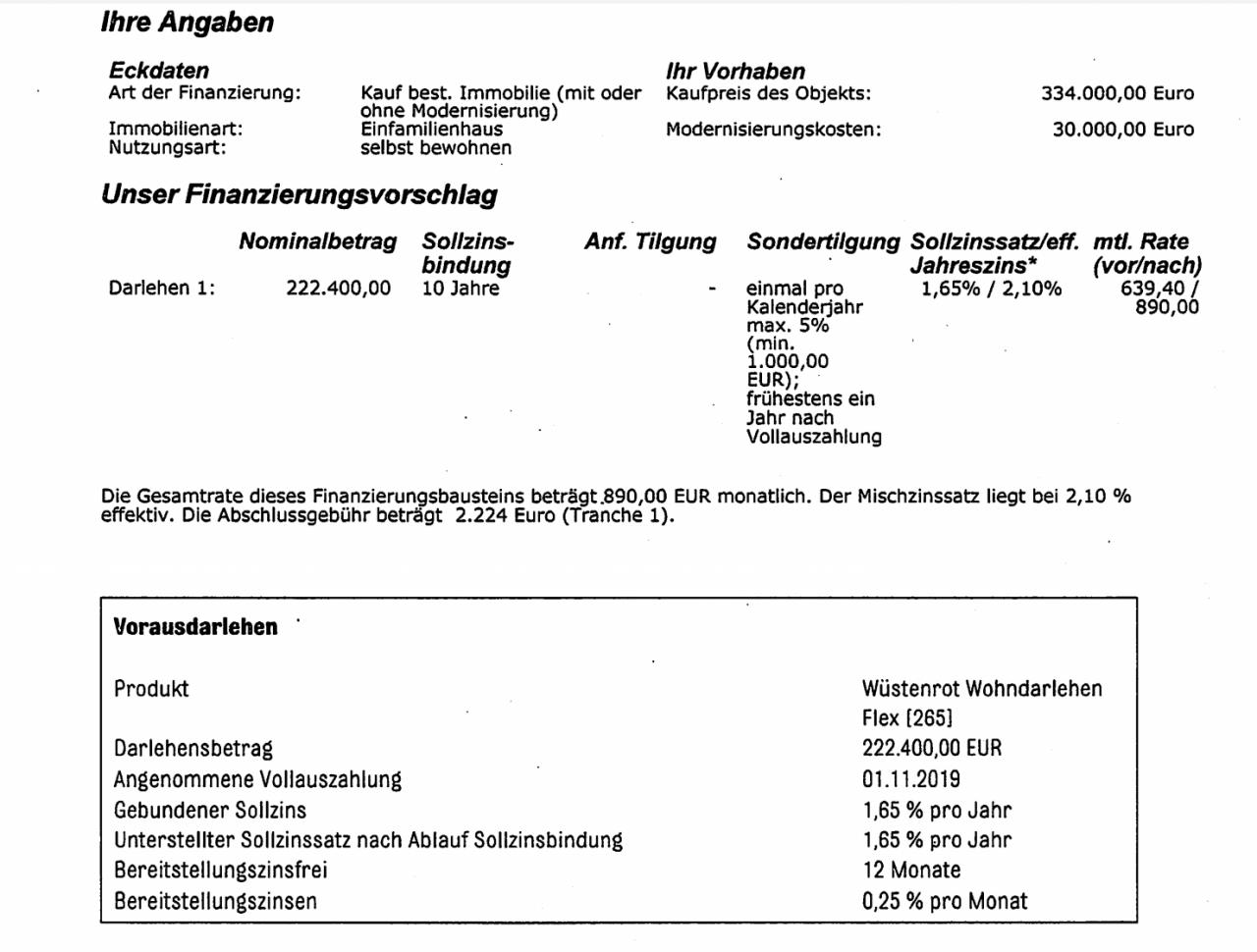

Hallo an Alle, wir haben vor ein Haus zu kaufen. Ich würde gerne mal wissen ob folgendes Angebot schlecht, mittel oder gut ist.
Kaufpreis 334.000€
55.000€ Eigenkapital
Nebenkosten Notar ohne Makler 25.000
Sanierung 30.000€
Kreditsumme 322.400€
Hier das Angebot - ist das Plausiebel?
hier die Zusammenstellung der einzelnen Raten.

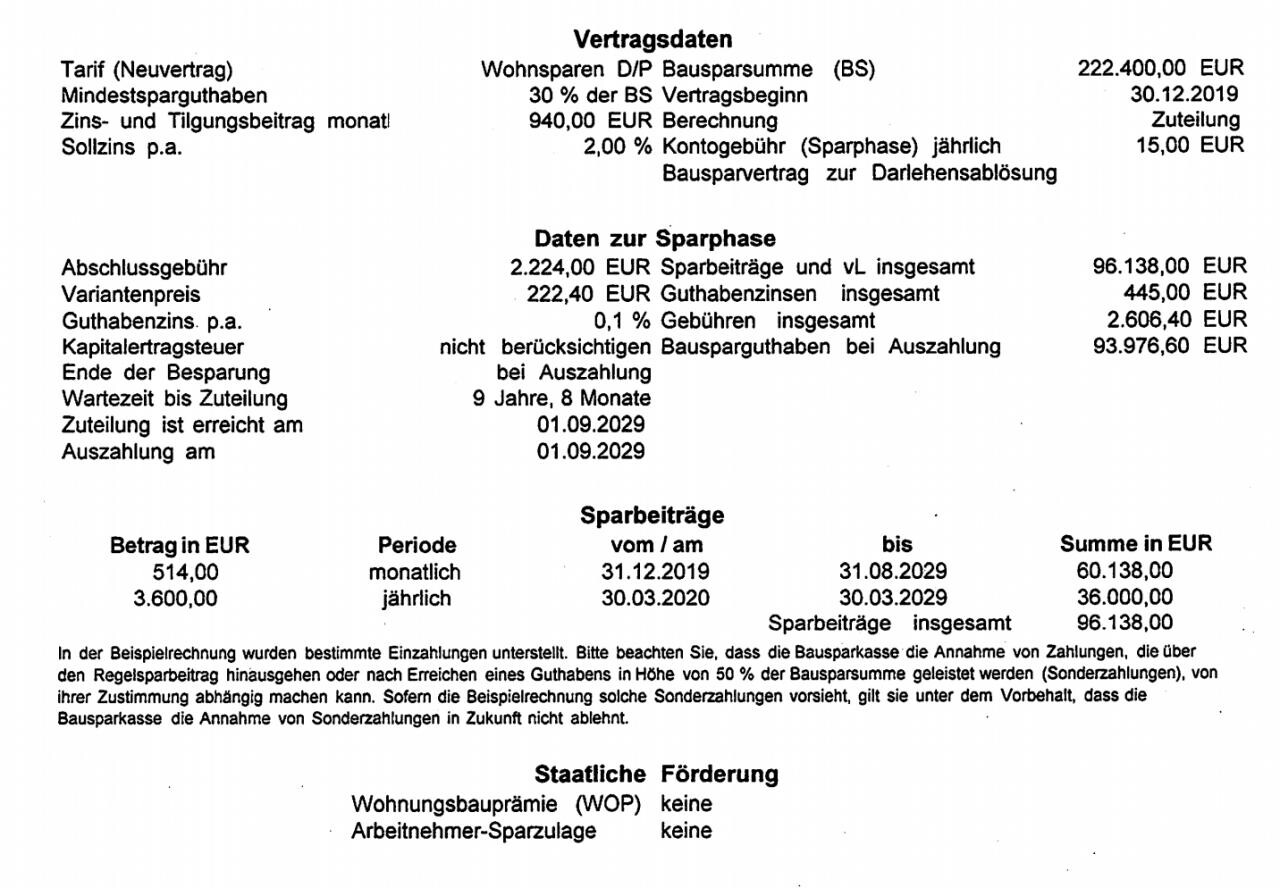

Darlehen 1 Flex Wüstenrot 222.400 €:
mtl. Zinszahlung 305,80 € + 514 € mtl. Tilgungsrate 9 Jahre 8 Monate ( gesamt 819,80 € ) zusätzliche Sondertilgung 3600 € p.a. Baukindergeld 10Jahre
Gesamte Zahlungen in 9 Jahren 8 Monaten ( 116 Monate ) 131.096,80 €.
Ab 01.10. 2029 ( Zuteilung des Bausparvertrages ) beträgt die mtl. Zins – und Tilgungsrate des Bauspardarlehens 940 € für 13 Jahre und 4 Monate.
Gesamte Zahlungen in 13 Jahren und 4 Monaten ( 160 Monate) 149.712,46 € )

Finanzierungsangebot: Darlehen 222.400 €, Tilgung 10 Jahre, Zins 1,65%
Daten zur Tilgungsphase eines Bauspardarlehens: Zinssatz, Beträge, Laufzeit.
Sparvertrag-Dokument: Vertragsdaten, Beträge, Zinsen und Laufzeit.

Ich finde diese Darlehen aus x Bausteinen gemischt mit kfw und dann noch großteils auf 10 Jahre total sinnlos.
Ganz normales Darlehen mit deinen Randbedingungen (vorausgesetzt du kaufst nicht im Letzten Dorf tief in Brandenburg) bekommst du 10 Jahre für ca. 1,2 und 15 für 1,5%.
Geh mal zu einem Berater, z.B. Interhyp oder Dr. Klein.
GinTonic
Aufgrund von Beleihungswert des Hauses und dem niedrigen Eigenkapital bekommen wir irgendwie gar keine Angebote von 1,2 oder 1,5 auf 15 Jahre. zusätzlich würden wir gerne über die 15 Jahre hinweg die Restschuld Safe haben wollen.

die Bausparkasse Wüstenrot, wie LBS mag ich nicht... WEIL:
neben den 1% Abschlussgebühr, nehmen die sich dann beim Auszahlung von dem Bauspardarlehen noch mal 2% AGIO,
sonst sind die Kosten weit mehr über 2%, somit ist der effektiv Zins jenseits gut und Böse...
hier in dem Fall hast Du einmal Abschlussgebühr von 2.224 EUR, und beim Auszahlung von dem Bauspardarlehen kommen noch über 2.600 EUR hinzu.
das sind in der Summe schon über 2,20%
dann die Konditionen, auch relativ hoch... da gibt es andere Banken/Bausparkassen, die sowas "günstiger" anbieten.
hier würde die Bank/Vermittler gut verdienen!!!!
