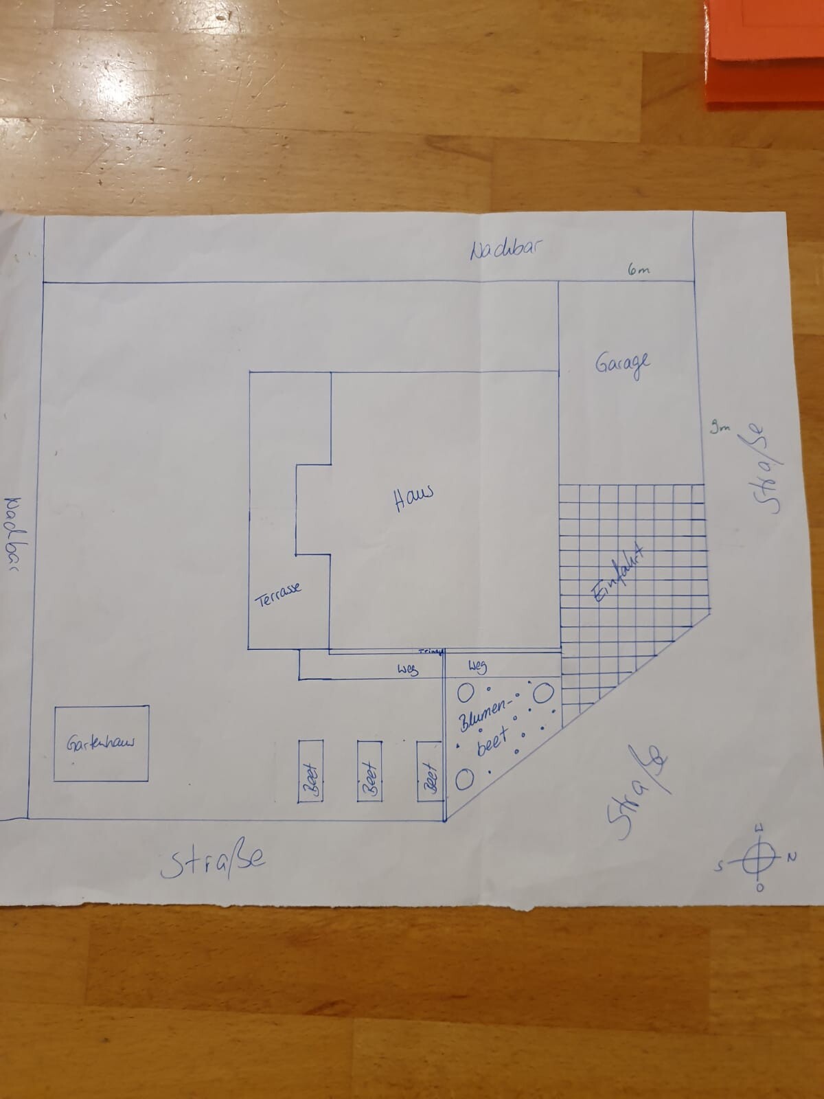

Größe des Grundstücks: 545 m²
Hang: Nein
Gebäudetyp: Einfamilienhaus mit Doppelgarage
Grundflächenzahl: 0,3
Randbebauung: Nein
Stellplätze: Keine außer in der Einfahrt
Geschossigkeit: 1 Vollgeschoss, 1 Dachgeschoss, 10m x 12m
Baugrenze: Überall 3 m, außer Garage
Ausrichtung: Süden

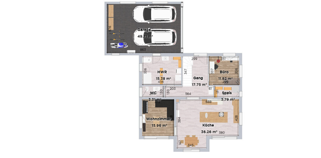

EG: Wohnküche, Speisekammer, Wohnzimmer, Büro, Hauswirtschaftsraum, Gästetoilette

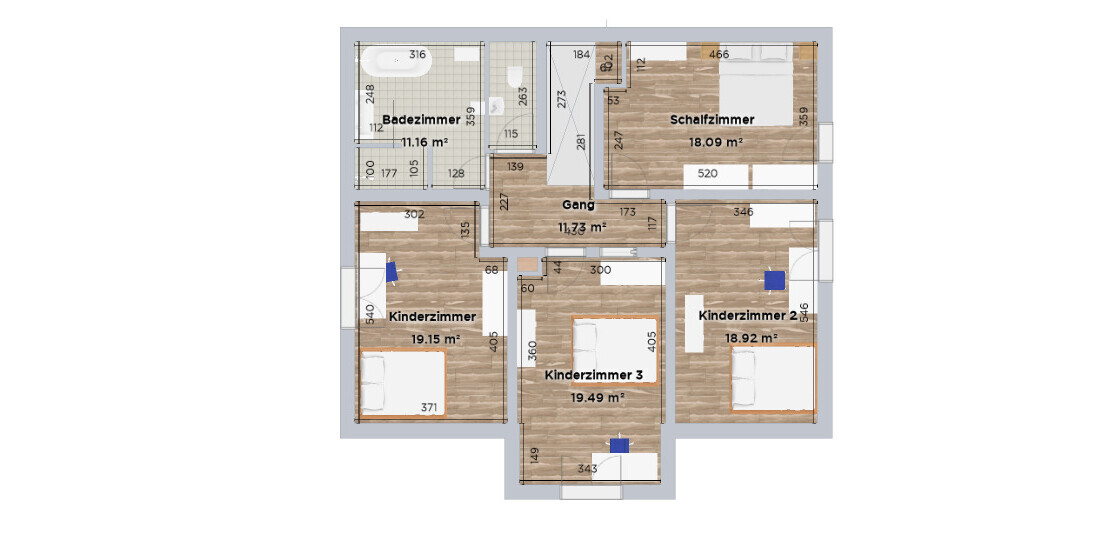

OG: Elternschlafzimmer, 3 Kinderzimmer, Bad, Toilette

Terrasse: ja, vor Wohnküche und Wohnzimmer über die gesamte Südseite
Garage: große Doppelgarage mit 50 m²
Nutzgarten: im Westen

Schmutzschleuse dringend nötig, In der Garage soll in das Rolltor noch eine Tür rein. Wir wollen auf keinen Fall einen offenen Wohnbereich. Wohnzimmer soll abgeschlossen sein.

Die qm im OG sind ohne Abzug der Dachschräge. Wir werden einen Kniestock von ca. 1 m haben.

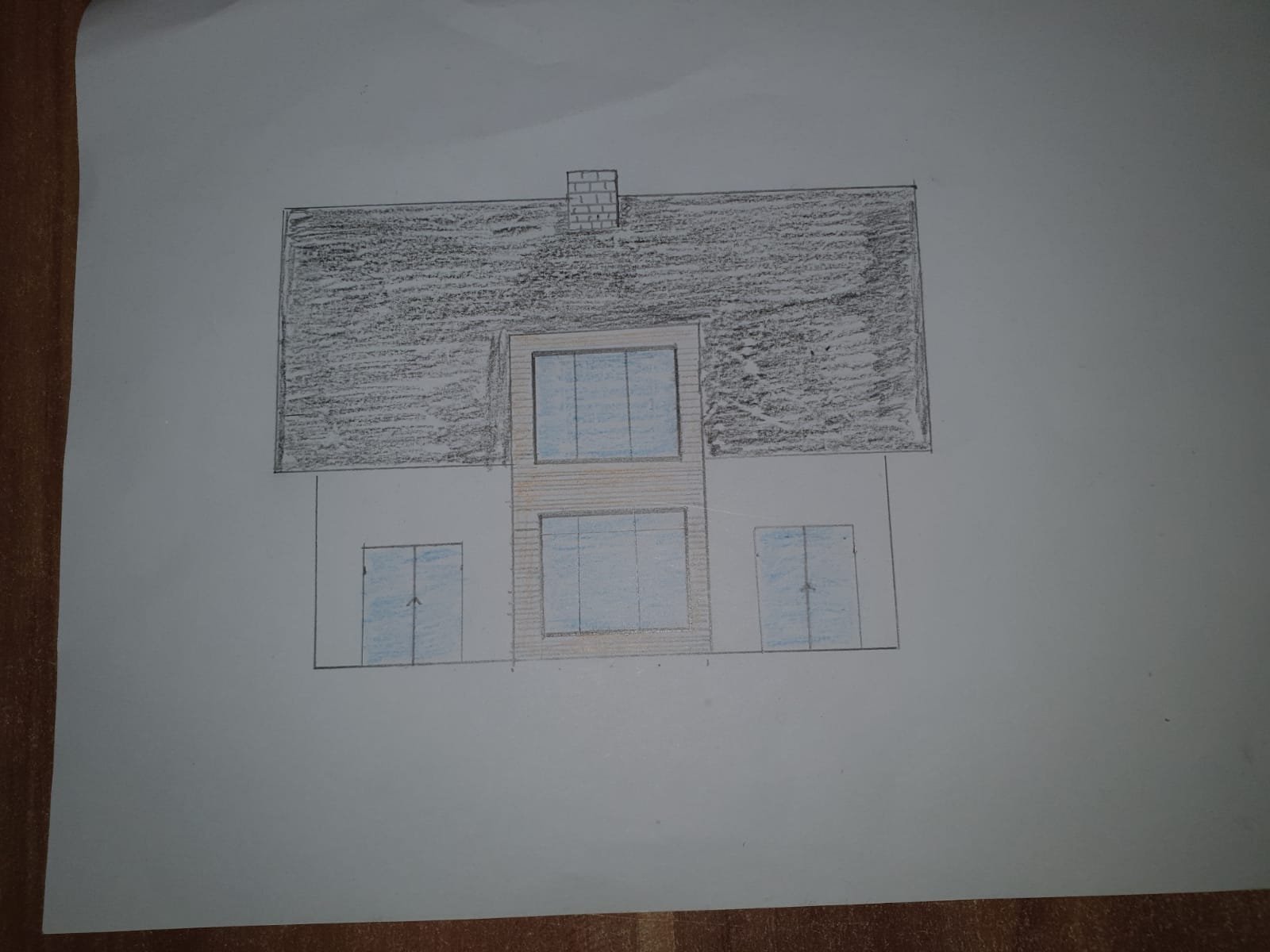

Der Erker soll gleichzeitig die Gaube werden.

Was gefällt nicht? Warum? Wohnzimmer etwas klein, Elternschlafzimmer zu groß

Handgezeichnete Planzeichnung: Haus mit Terrasse, Garten, Garage und Straße
Skizze eines Hauses mit großem dunklen Dach, braunem Mittelteil und blauen Fenstern.
Grundriss eines Hauses: Garage mit zwei Autos, HWR, WC, Gang, Büro, Speis, Küche und Wohnzimmer.
Grundriss einer Wohnung mit Badezimmer, Schlafzimmer und drei Kinderzimmer sowie Gang

...von uns ..schon seit ein paar Jahren sehr durchdacht.
Seit Jahren?
Dann mal ein paar Fragen:
- Was steht denn da alles im Hauswirtschaftsraum, dass er über 15m² braucht?
- Welche Geschosshöhe passt zu dieser Treppe? Was ist geplant? Welche Steighöhe / Auftrittsbreite habt Ihr?
- Welche Dimension hat die Kochinsel?
- Was ist das für ne Ecke im Schlafzimmer?
Mal abgesehen von mangelnden Fenstern und das der Platz für den Esstisch viel zu klein ist und das hier und da ein paar Mäusegänge etwas mehr Breite brauchen, kann man eine Idee erkennen, die nicht völliger Blödsinn ist. Ein guter Planer macht Euch das baufähig.

Garage mit 6m ist sehr eng. Ihr habt ja noch Mauerwerk und Garagentor. Wie in deiner Skizze sind es dann nur noch 5,76 ohne das Garagentor! Ein normaler Kombi ist etwa 2,1m breit. Bei 2 Kombis wären das 4,2m. Bleiben also noch etwa 75cm auf beiden Seiten, wenn die Autos DIREKT nebeneinander stehen.
Da könnt ihr mit den kleinen Kids kaum ein- und aussteigen, sondern müsst vorher den PKW aus der Garage fahren.
Macht die auf 7m oder wenigstens 6,50m und ihr habt genug Platz. In eurem Budget ist es auf jeden Fall drin. Endlich mal realistische Zahlen.
Was ist das für ein Stummel beim Schlafzimmer oben links?
Ist 1m Kniestock nicht zu gering um die Betten so zu platzieren? Gerade im Schlafzimmer könnte das schiefgehen, wenn der Schrank plötzlich weichen muss für das Bett oder habe ich einen Denkfehler?
Das kleine Wohnzimmer und die Gliederung / Möblierung des Kocheßbereiches lassen "jahrelange" Planung fraglich erscheinen, aber die Skizzen informieren den Architekten recht anschaulich und weitgehend umsetzbar über die Wünsche der Bauherren. Hinsichtlich der Betten und der Badewanne teile ich die Fragezeichen hinter dem ausreichenden Kniestock bzw. ob diese Dinge so traufnah richtig stehen. Die Garagenbreite ist ausreichend bemessen, wenn keine Mülltonnen hindurchzurollen sind. Der Erker darf sich gerne auch etwas weiter aus der strengen Mitte heraustrauen.
