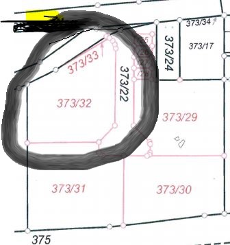

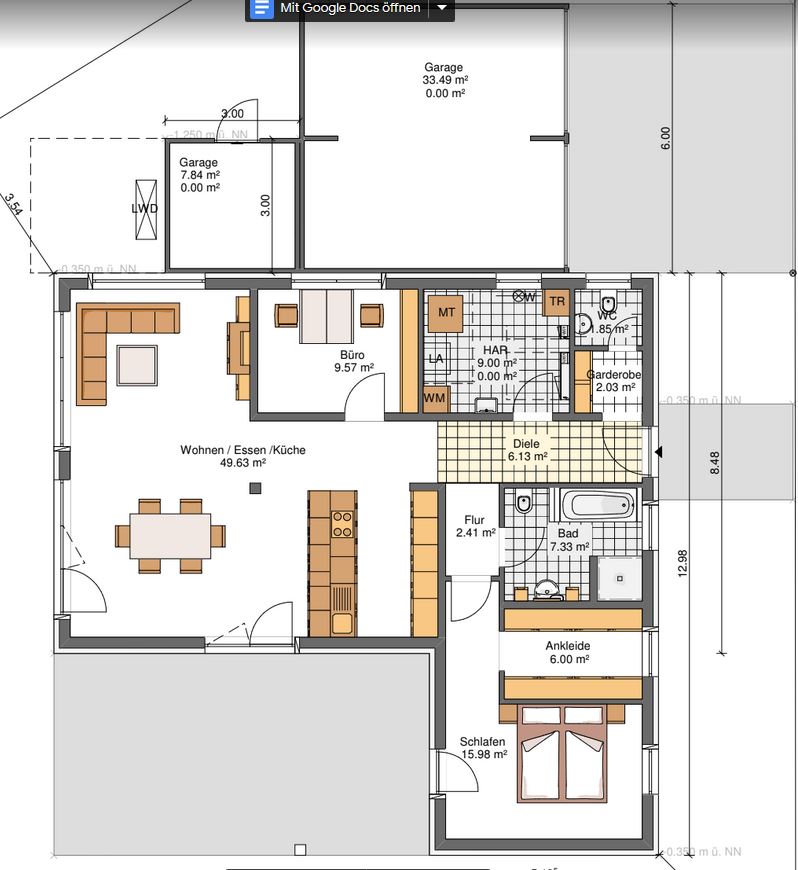

"Problem" an unserem Grundstück ist das leichte Gefälle und der nördliche "Zipfel" der sich kaum wirklich sinnvoll nutzen lässt. Mangels Alternativen würden wir das Grundstück trotzdem wählen und schauen nun was möglich ist. Einen ersten Entwurf gibt es bereits, siehe Anhang.
Die Garage wäre aufgrund der Absenkung etwas tiefer gesetzt. Hier sehe ich nun das Problem, ob es im Büro aufgrund des Oberlichts nicht zu dunkel ist?

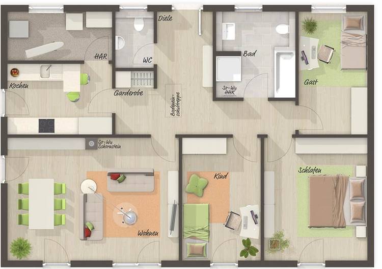

Unsere Alternative hierzu wäre der Bungalow 110 von Town & Country mit offener Küche.
Seit ein paar Tagen überlegen wir ob ein Einfamilienhaus aufgrund der Absenkung sinnvoller wäre da dann im oberen Bereich die Fenster frei wären.
Mir geht es darum ein paar "neue" Ideen zu sammeln wir wir mit der Absenkung am besten umgehen können.
Bisher ist der Plan die Garagen soweit wie möglich in den Norden zu schieben und daran das Haus anzbauen.

Wenn Du Tipps zur Aufteilung des Grundstücks inkl. dem Gefälle willst, dann musst Du einen Lageplan mit Höhenlinien sowie exakten Grundstücksmaßen einstellen. Ohne das ist es sinnlos und die Resonanz wird gegen 0 gehen.

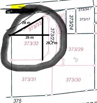

Das Gefälle sind von der südlichsten zur nördlichsten Ecke ziemlich exakt 2 Meter, es sind also nicht ganz 10 Prozent.
Zu Thema aufschütten, das wir das ganze Grundstück nicht anheben können ist klar, deshaltb die tiefer Gesetzen Garagen.
Grundstücksplan mit Abmessungen, Grenzen und markierter Baufläche

Ich hab grad überlegt, ob man nicht Büro nach vorn setzen kann, daneben dann Garderobe und WC, dann Hauswirtschaftsraum. Aber das wäre bei uns zb gar nicht möglich in NDS, da man Leitungen nicht überbauen darf. Wie ist es bei Euch?
MN könnte bei offener Küche auch Gast und Küche tauschen.
Grundsätzlich finde ich die beiden Flurachsen als zu dominant in ihrer Schmalheit. Sie haben keinen wohnlichen Wert, sind nur Verkehrsfläche und bei 110qm zu viel an Fläche. Meine Meinung.
Bei 2 Personen könnte man alles etwas luftiger planen.
Ein Lageplan mit Höhenpunkten wäre trotzdem sinnvoll. Vorstellbar wäre ja tatsächlich 2-geschossig, unten Garage, Hauswirtschaftsraum, evtl. Schlafen/Bad, oben dann die öffentlichen Räume.
