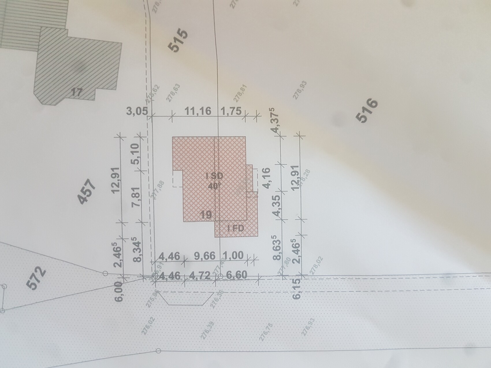

Größe des Grundstücks : noch über 2000qm
Hang : leichte Hanglage
Das Grundstück besteht noch aus 2 Flurstücken, die beide meinem Vater gehören.
Das schmale kleinere liegt noch im Bebauungsplan der Gemeinde, dass andere nicht.
Wenn ich weiß wie das Haus gebaut werden soll, wird mir aus den beiden Flurstücken ein Teil ca. 800qm als Baugrundstück überschrieben.
Es gibt für das Grundstück keinen Bebauungsplan. Deshalb auch keine konkreten Vorgaben.
Ich habe durch eine positive Bauvoranfrage schon abgeklärt dass ich dort bauen darf.
Die wichtigsten Auflagen in der Bauvoranfrage:
- 3m Abstand zum Nachbargrundstück. Auch mit der Garage.
- Abstand von der Straße ca. 9m
- 1,5 Geschosse
- min. die Hälfte vom Haus muss auf Flurstück 515 stehen

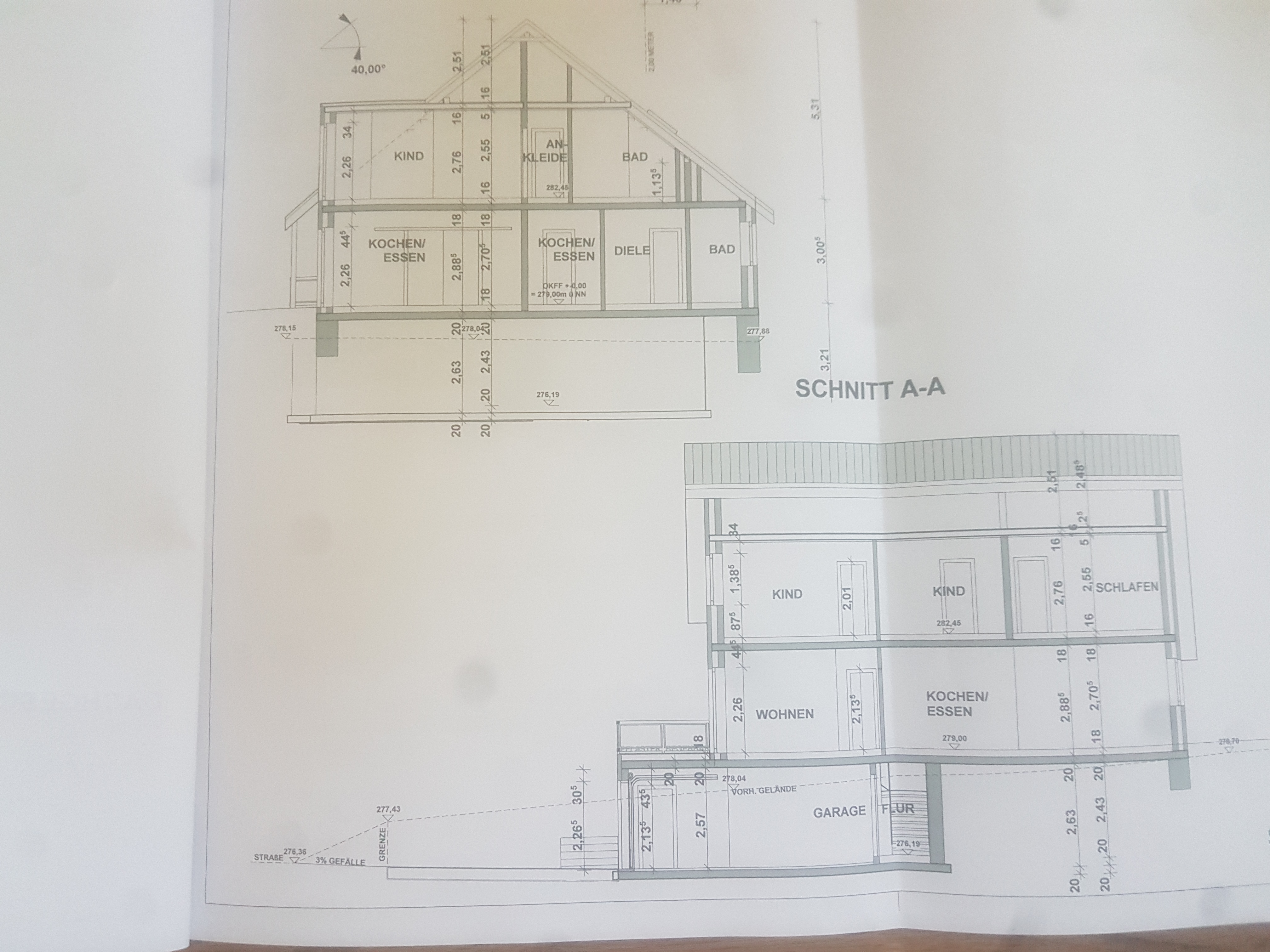

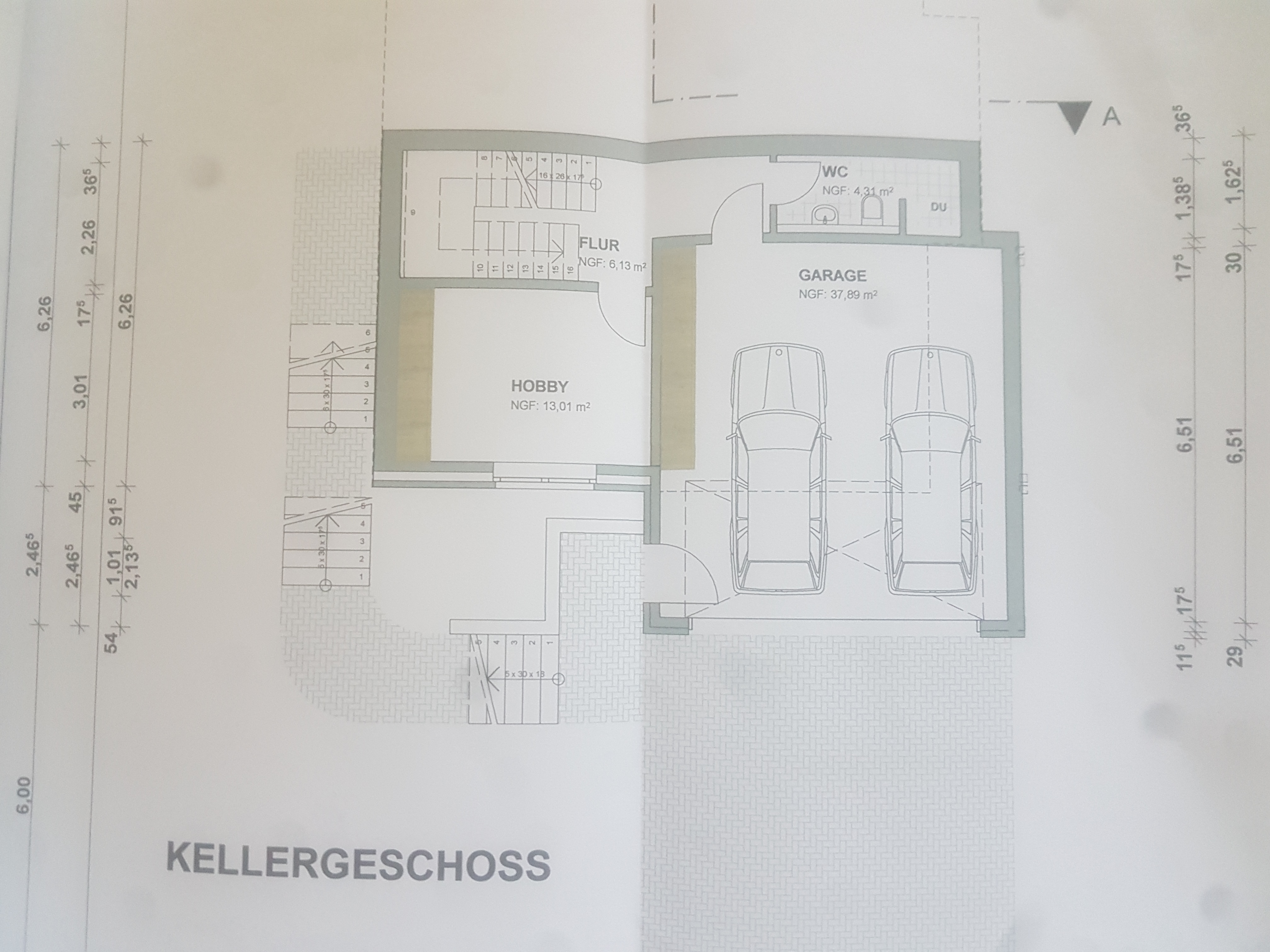

Da wir das Problem haben, das unsere Garage nicht links neben das Haus kann, da es mit den Auflagen der Bauvorabfrage nicht möglich ist, muss die Garage ja eigentlich unter das Haus oder vor das Haus. Rechts daneben macht kein Sinn, da Südseite.
Sollte man die Garage unter das Haus, sozusagen in den Keller integrieren? Sollte man einen halben Keller oder einen ganzen Keller bauen? Welche Vor-Nachteile gibt es?

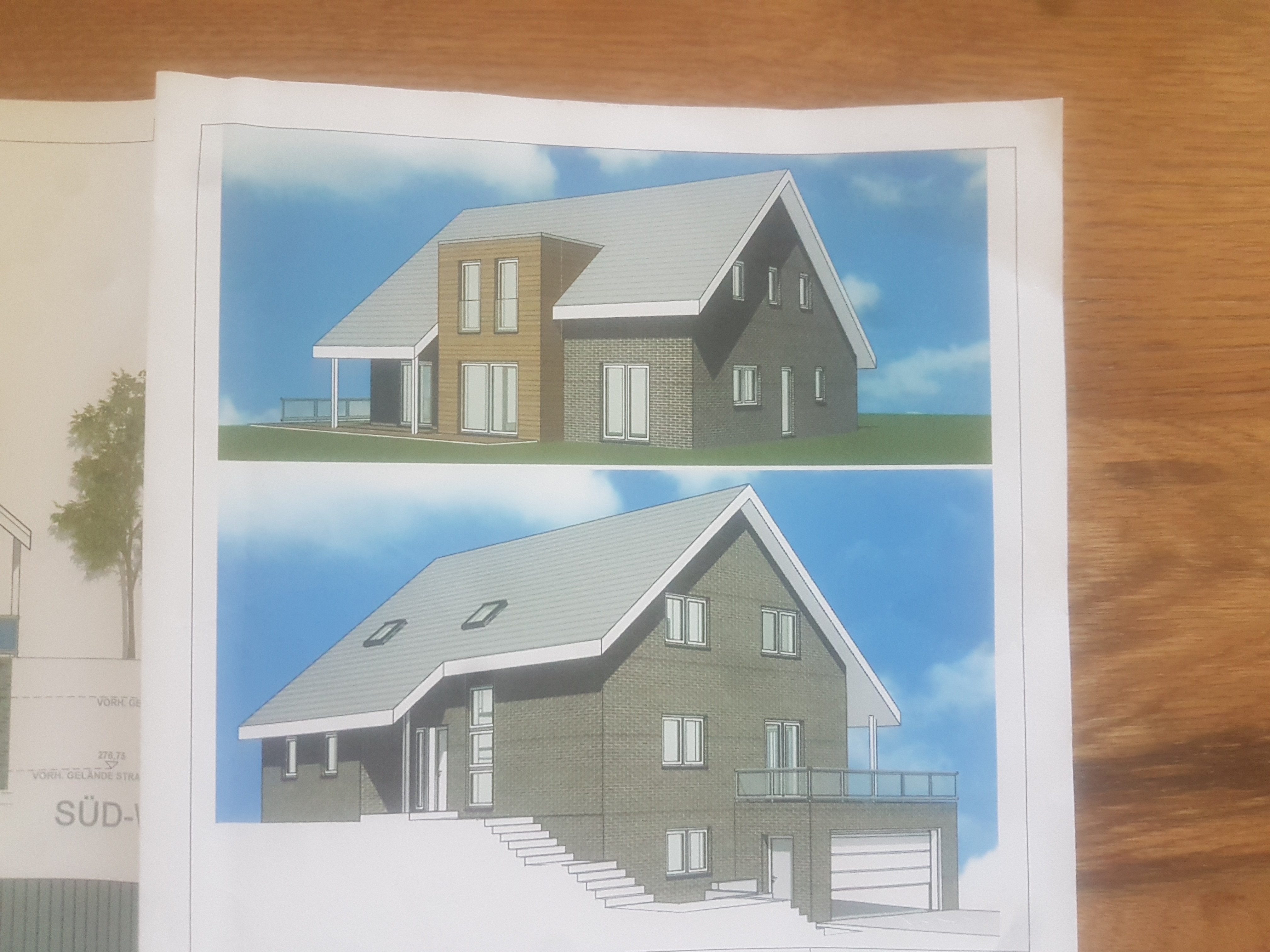

Bei der Planung der Fenster sind wir uns noch nicht ganz sicher wie es kommen soll. Große Wohnzimmerfenster über Eck oder eher nicht, sollten die dann in der Küche auch über Eck gehen, damit das gesamt Bild von Außen passt?

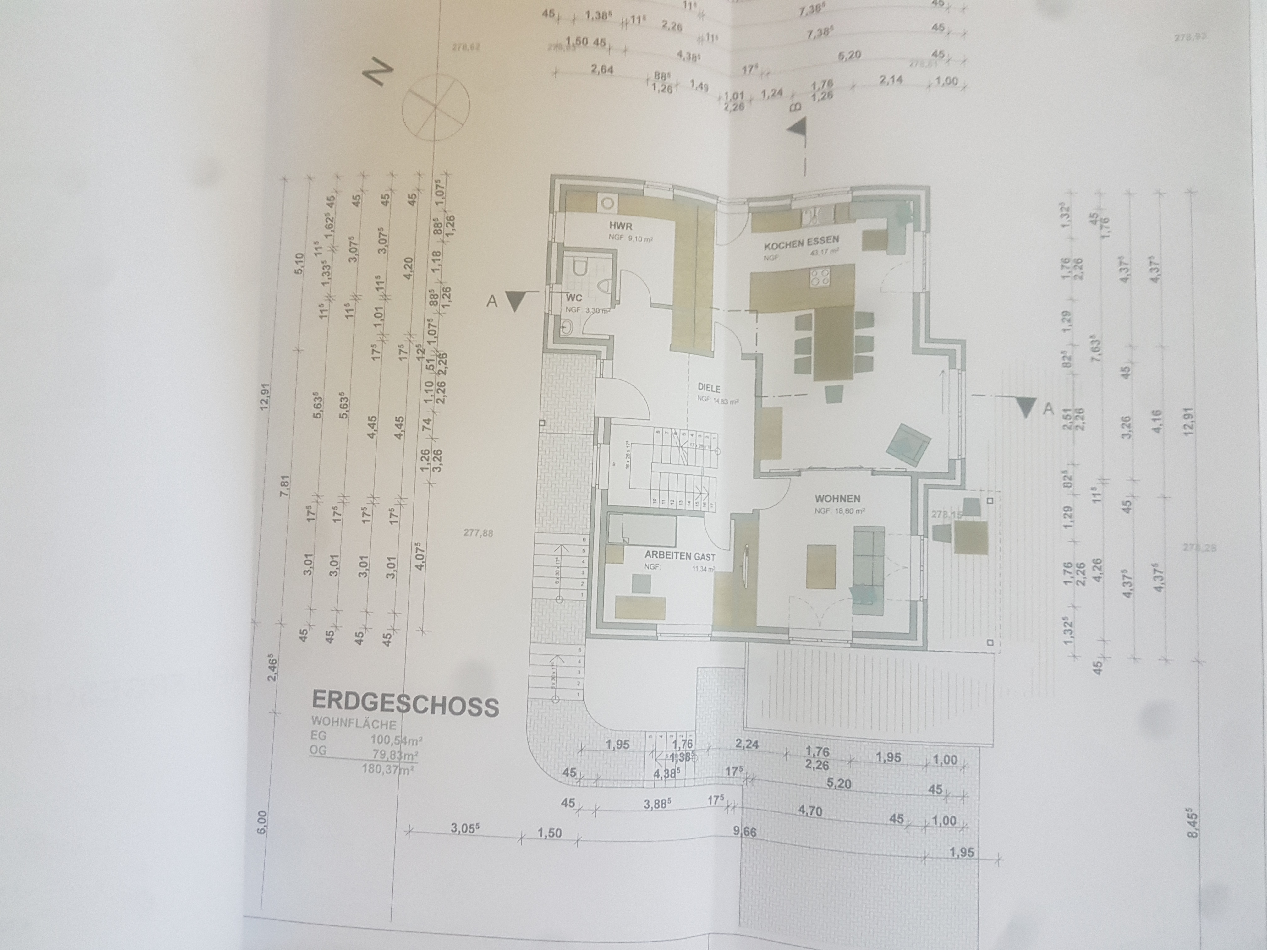

Was würdet Ihr an dem Grundriss anders machen?

Würde die Garage nicht da rein graben. Es ist ja wirklich nur eine leichte Hanglage
Habt ihr die Räume schon einmal händisch mit der vorhanden bzw. gewünschten Möblierung versehen?
In der Küche bleibt so ein Tanzsaal übrig
Diele sehr groß trotzdem kaum Garderobe vorhanden.

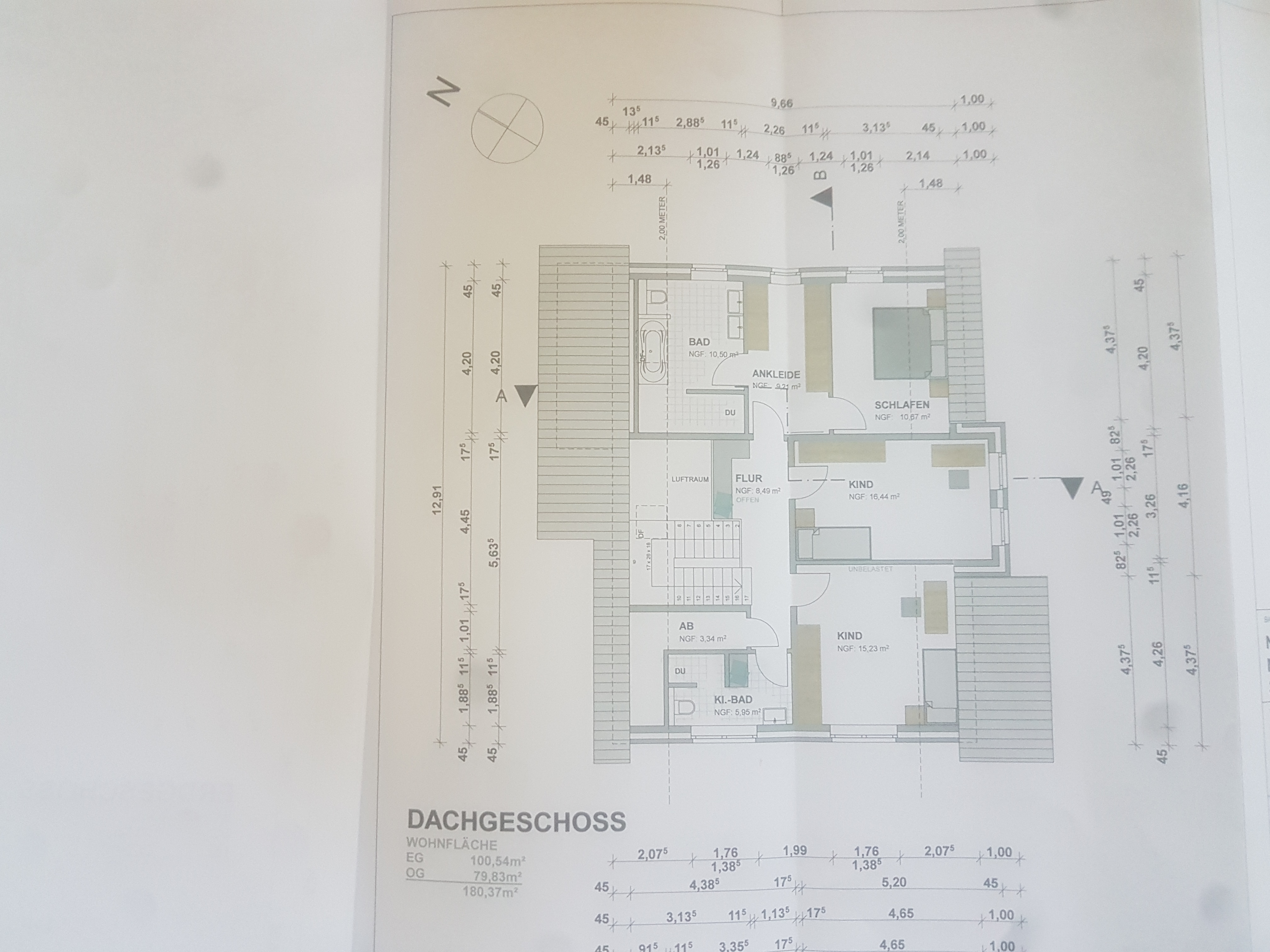

Das OG gefällt gar nicht
Abstellraum und Galerie sehen nach Reststück aus

In Summe auf jeden Fall ein brauchbarer Entwurf.
Ich finde das OG im Gegenteil zu haydee ziemlich gut. In meinen Augen ist eher das EG verbesserungswürdig. Die Situation mit der Sitzbank in der Küche und angrenzendem Esstisch an der Kochinsel finde ich ein schlechter Gag. Wenn der Tisch so steht hat man kaum Durchgang. Auch der Sessel hat wahrscheinlich nichts im Esszimmer verloren.
Das würde ich neu ordnen.
Mir erscheint die Treppe sehr schmal. Sind das 90cm?

Das Kinderbad ist unbrauchbar.
Zwar mag die Dusche bei kleinen Kindern ohne Hilfe der Eltern funktionieren, aber nicht, wenn die Kinder etwas größer sind. Dann wird die Dusche Ablageort.
Die Küche würde mich etwas erschlagen. Sie ist etwas in Slalom verbaut. Ein zu viel an Masse, hier die Tiefen der Insel, wird unpraktisch. Ein Tisch nimmt hier den Nutzen der Insel: probieren, ob es auch anders möblierbar ist, dass man auch um die Insel herumgehen kann.

@haydee das Problem mit der Garage ist, dass ich nicht weiß wie ich die sonst unterbringen soll. Wenn sie vor dem Haus steht, steht sie genau vor dem Wohnzimmer oder dem Arbeitszimmer. Das finde ich nicht so toll. Links neben das Haus geht nicht, und rechts auch nicht wegen Terrasse.
Ja die Küche werden wir noch mal überdenken. Wir wollten gerne aus der Küche nach draußen gehen können.
Der Tisch im Wohnzimmer kann natürlich auch in den Erker geschoben werden.
Der Abstellraum soll auch nichts besonderes sein, und kann ruhig wie ein Reststück aussehen. Wir wollten halt ein kleines Kinderbad ohne Dachschräge und mit Fenster.
@ivenh0 die Sitzeecke ist auch schon umgeplant, und dort soll ein Sitzfenster hinkommen. Der Tisch der an der Kochinsel geplant ist, kann natürlich auch im Erker stehen.
@ypg ein Kinderbad bedeutet nicht das dort irgendwas kleiner ist, sondern dass die Kinder auch wenn sie irgendwann 18 sind, dort ihr eigenes Bad haben und nicht bei den Eltern aufs Bad müssen.

Sehe auch nicht warum das Kinderbad bzw. die Dusche nicht funktionieren sollte. Hast du mal genaue Maße?
Ich würde auf die Sitzgelegenheit verzichten und an der Wand eher einen Hängeschrank für Handtücher & Co. einplanen.
