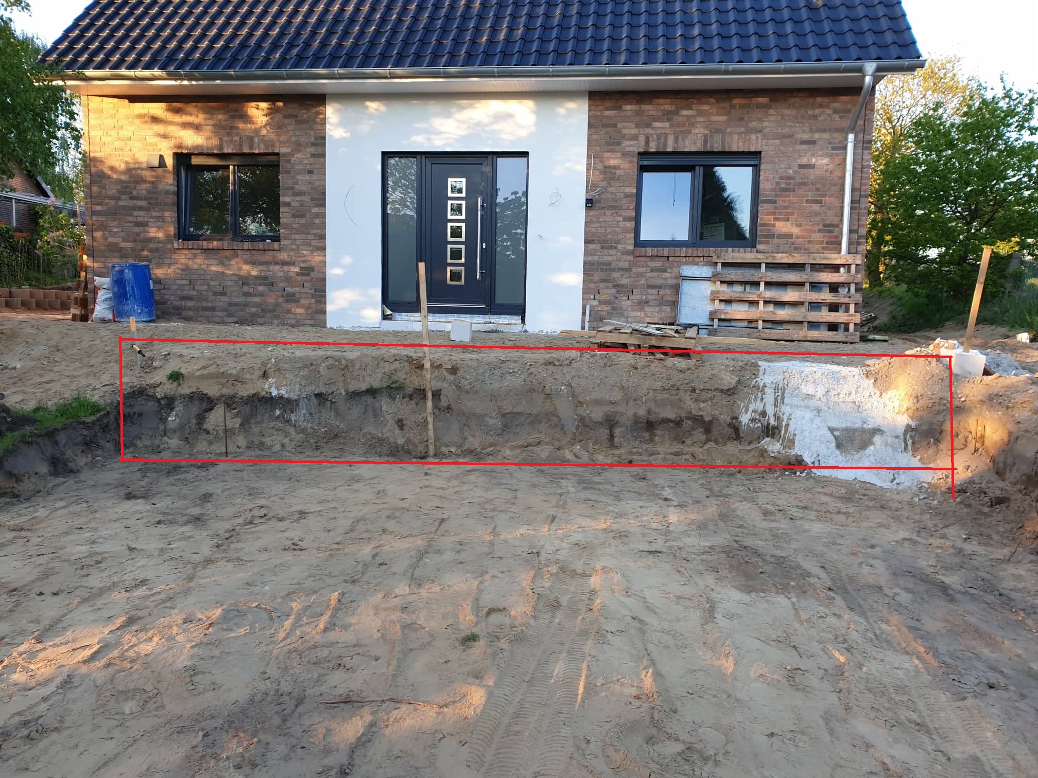

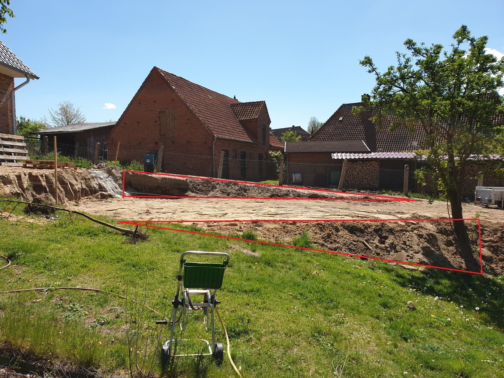

unser Haus steht mittlerweile und wir wollen nun mit den Außenanlagen beginnen. Vorzugsweise in Eigenregie
Allerdings bin ich mir aktuell noch ein wenig unsicher bezüglich der Umsetzung.
Wie auf den Fotos zu erkennen, wollte ich 8 x L-Steine 1,2m x 1m an der geraden vor dem Haus setzen. Damit ich diese allerdings fluchten kann, müsste ich ja noch ein bisschen vom Hang abtragen, habe dabei ein bisschen Angst, dass das Haus ggf.. abrutschen kann. Auch wenn sich die Kräfte eher im 45° verteilen...
Mein Hauptproblem ist das abfangen der Seite. Das Nachbargrundstück (Elterngrundstück) ist quasy eine durchgehende Steigung, wir selbst benötigen aber logischerweise eine plane und waagerechte Oberkante für das Carport
Wie würdet Ihr das realisieren? Ich hatte erst auch an L-Steine gedacht, allerdings wird es da vermutlich eng mit dem geraden Setzen. Ich müsste die ersten Steine ja fast schon einbuddeln
Wie macht man so etwas am besten? Die Gesamtlänge an der Seite wäre ca. 12m.
Radlader mit "Greifer" für die L-Steine und Rüttler wären vorhanden.

hab ich jetzt nicht verstanden.
Von vorne in die Carport-Einfahrt blickend, grenzt die Rückseite der Fläche an euer gebautes Haus. Die rechte Seite grenzt ans Grundstück der Eltern.
Beide Seiten müssen abgefangen werden.
Links scheint kein Problem vorhanden zu sein.
Mit L-Steinen bist du schon richtig.
Nach hinten hin hast du die Carportfläche schon freigegraben?
Dann kommt jetzt noch das Maß für den L-Stein dazu? Sprich der L-Fuß?
Wie weit würdet ihr denn ans Haus herankommen mit dem "Freigraben"?
Keller habt ihr vermutlich nicht, dann wärs ja kein Problem.
Aber Bodenplatte und Sohle habt ihr schon oder? Darauf steht nämlich das Haus und nicht auf dem Weichen Sandboden neben dem Haus.
Ich würds nicht grade in ner Regenzeit machen, wenn der Boden weich ist.
Freigraben, L-Steine setzen nach Lehrbuch, und unmittelbar mit Schotter anfüllen.
guckuck2
Wo L Steine nicht gehen, weil das abzufangende Gelände zu flach ist (L Steine gehen um 30cm erst los), benutzt du Tiefenborde und vermörtelst die
