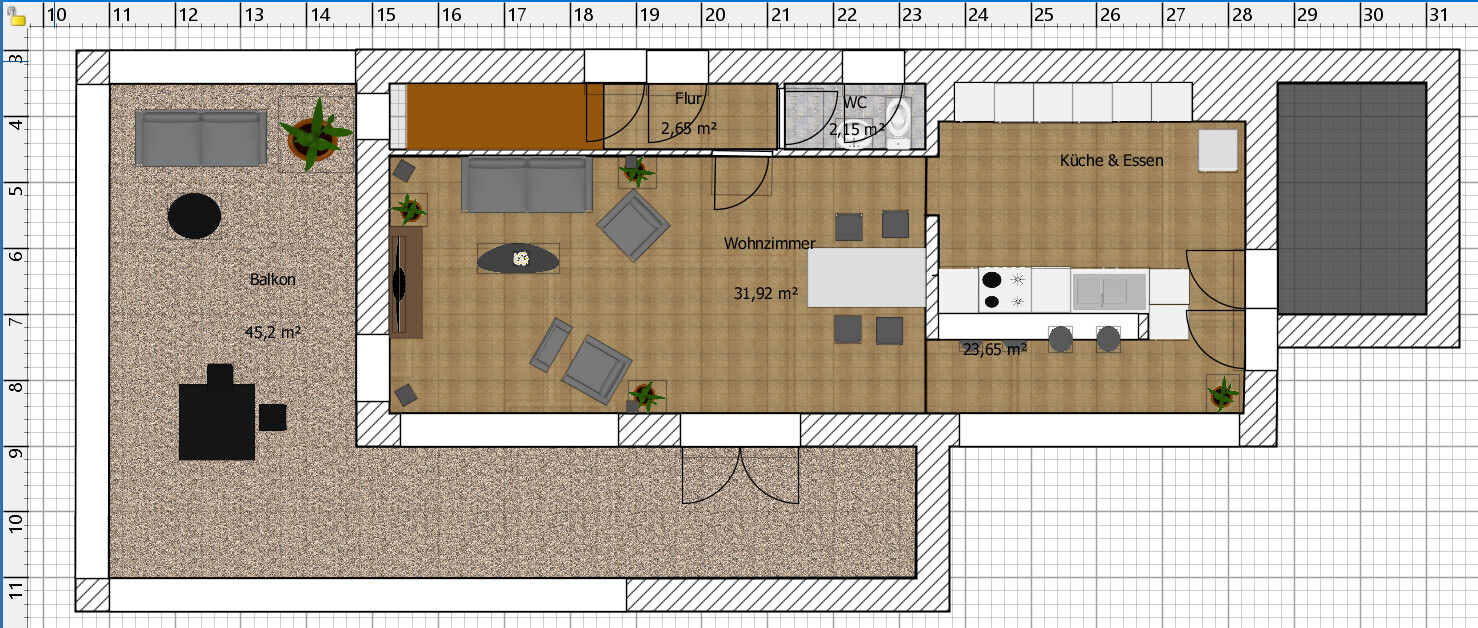

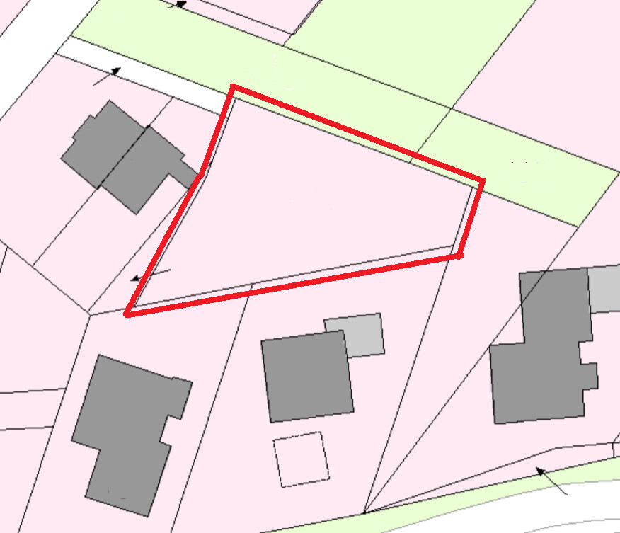

nach extensiver Recherche und unzähligen Verworfenen Entwürfen bin ich an einem Stand angekommen, mit dem ich sehr zufrieden bin. Jedoch bin ich totaler Laie und würde mir gerne weitere Meinungen einholen.
Bevor ich weiter auf meine Situation eingehe, vorweg der Fragenkatalog:

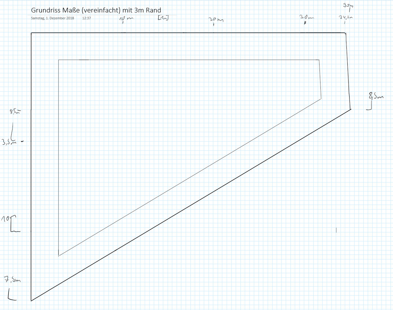

Größe des Grundstücks: 732 m²
Hang: leichter Südhang, ca 2.5m Gefälle auf 30m Länge
Grundflächenzahl: Kein Bebauungsplan
Geschossflächenzahl: Kein Bebauungsplan
Baufenster, Baulinie und -grenze: Normal 3m Grenzbebauung
Randbebauung: Normal 3m Grenzbebauung
Anzahl Stellplatz: 3
Geschossigkeit: 2
Dachform: Pultdach
Stilrichtung: Modern
Ausrichtung: Süd
Maximale Höhen/Begrenzungen: Keine festen Vorgaben
weitere Vorgaben: "Wie um Umfeld"; Dort ist alles querbeet gebaut, also vermutlich alles erlaubt

- Haus auf höchste Grundstückshöhe geebnet, um Dachterrasse so hoch wie möglich zu haben
- Sportraum mit Büro integriert, dort soll ein Multifunktions-Squat-Rack platz finden
- Einfahrt oben-links (nord-west)
- Anschlüsse (Kanal, etc) unten-links (süd-west)
- sichtlich breitere Innenwände sind als tragende Wände gedacht (24cm dicke)

- Fensterfront mit Ausblick über Ort, Wohnraum oben

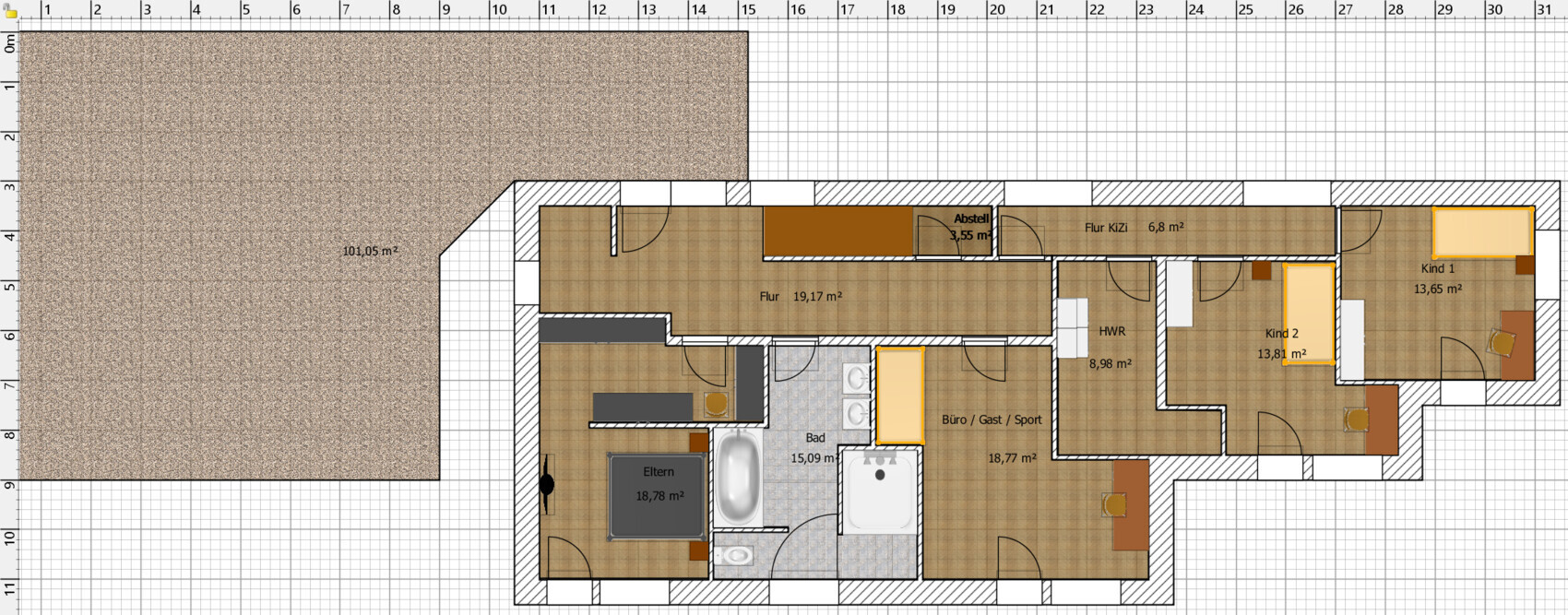

- "Eckige" Zimmer: ein Kinderzimmer, Hauswirtschaftsraum und Büro​
- Gästebett in Nische gequetscht

- schlecht: Kantige Form im EG

Übersehe ich etwas wichtiges, weshalb dieser Grundriss so nicht umzusetzen wäre, ohne hohe Mehrkosten, oder sieht die Grobplanung soweit plausibel aus?
Habt ihr so eine tolle Aussicht?
Bin Befürworter von direkten Gartenzugang von den Wohnräumen aus.
Das Budget paßt nicht. Ist zu klein
Missverhältnis Kinderzimmer zu Flur
Flur größer als Kinderzimmer
Hauswirtschaftsraum würde ich nicht da platzieren
EG sieht nach Tetris aus. Nimm ein paar Ecken raus.
wrobel
wrobel
Moin
Warum nicht im OG das Pultdach anders herum und so die Wohnräume, mit deutlich weniger Dachneigung, zum Garten hin öffnen?
Der EG Grundriss ist nix, da würde ich bei null starten.
Olli
hampshire
Architektur dient den Menschen, die darin leben und Du hast kleine Kinder. Diese zu beaufsichtigen wird bei den Wegen zwischen Lebensraum, Kinderzimmern und "draußen" sowie der Anordnung, die es den Kindern erlaubt ohne den Lebensraum zu passieren aus dem Haus zu gelangen eine sehr undankbare Angelegenheit. Da das Haus nicht für ein Au-Pair oder eine Kinderbeaufsichtigung mitgeplant wurde halte ich den Entwurf für eine Familie mit Kindern unter 16 Jahren für untauglich.
Grundsätzlich ist die Idee oben zu "wohnen" und unten zu "schlafen" reizvoll - vor Allem wenn ein Ausblick lohnt.
Das Budget scheint nicht zum Entwurf zu passen, damit kommst Du voraussichtlich gerade einmal 2/3 weit.
- Treppe zu kurz, sind ja gerade nur 3m
- Reinkommen und kein Platz für Garderobe .. oder soll der Eingang etwa auf der Schlaf-Etage sein? Wie ist denn dann die Einordnung in den Hang?
- Elternschlafzimmer 3 m für Bett (da passt dann sinnvoll max. 160 cm Bett und da sind dann rechts und links schon nur 60/65 cm (Bettrahmen)
- Küchendesign .. Abstand Insel/Hochschränke ist nicht praktikabel

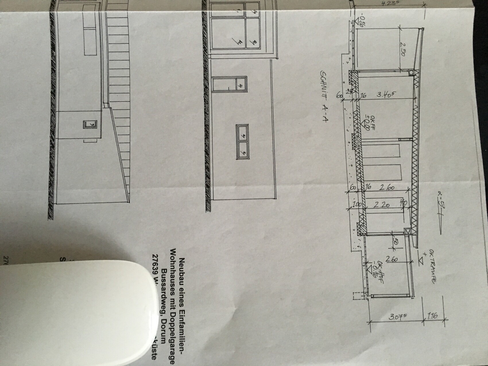

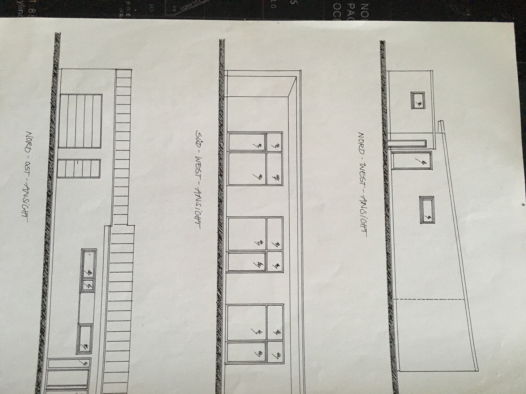

Hier mal zur Inspiration Ansichten von unserem letzten Haus.
Die Fenster sind gut 3 Meter hoch. Die Raumhöhe etwa 3,40m.
