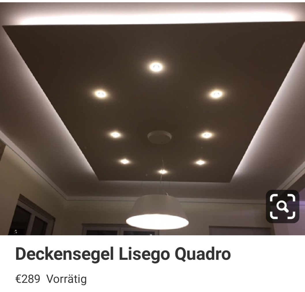

Einen Tod wirst du sterben müssen. Ich will mal Abhängungen machen. Sieht doch gut aus?
Trapezförmiges Deckensegel mit mehreren Einbau-LEDs und einer hängenden Pendellampe.
