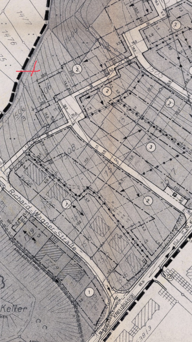

Liebes Hausbau-Forum,

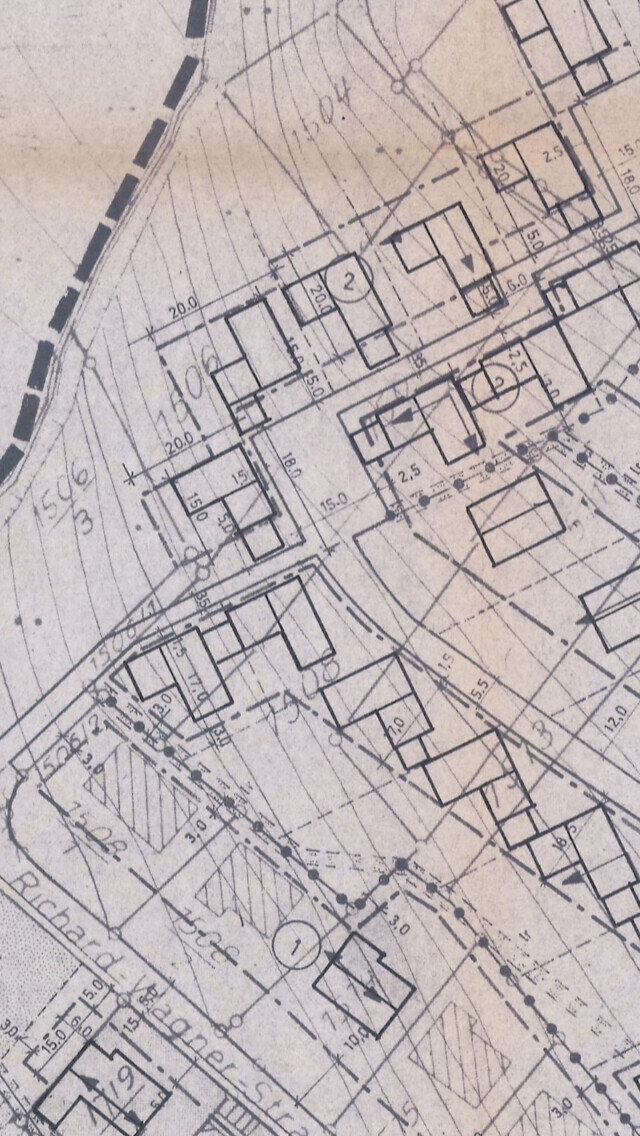

Bitte verzeiht mir, falls es eine blöde Frage ist, aber wir könnten rot markiertes Grundstück (975qm) von privat kaufen u benötigen Hilfe bei der Kostenermittlung.
Aktueller BRW beträgt 490,- eur.
Komplett für das gesamte Grundstück oder wird nur das Baufenster (20mx15m) bei der Berechnung zugrunde gelegt u für den Rest einen geringeren Wert?
Lieben Dank für eure Hilfe
Sabrina

Der Bodenrichtwert bezieht sich auf das ganze Grundstück, also in deinem Fall 490€ x 975qm. Allerdings ist der Bodenrichtwert eben nur ein Richtwert und wird aus vergangenen Verkaufspreise errechnet. Die aktuellen qm-Preise können je nach Region stark davon abweichen (nach oben).
Ist da schon ein Haus drauf?
Ich kann da überhaupt kein Grundstück, also keine Grundstücksgrenzen festmachen.
Dein Kreuz liegt nicht in der bebaubaren Fläche. Wird Euch da ein Pfeifenstielgrundstück angeboten, welches gar nicht bebaubar ist?

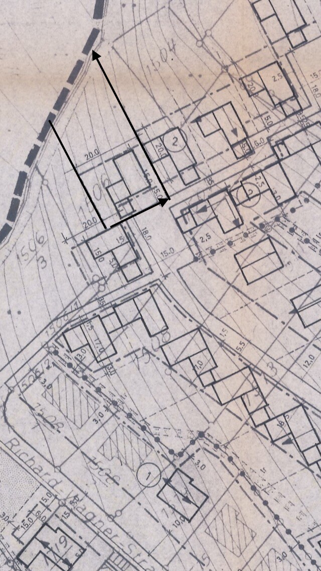

SaBoeTi
Es ist eine leichte Hanglage. Momentan steht ein abrissreifes Haus in Holzskelettbauweise darauf. Leider hat der Eigentümer in 40 Jahren gar nichts gerichtet u renovieren wäre teurer als abreißen u neu bauen.
Das Grundstück grenzt im Nordwesten an einen kleinen Bach.
Die anderen Grundstücksgrenzen habe ich eingezeichnet. Wir haben bislang keine genauen Pläne, da wir noch in Preisverhandlung sind.

Es ist ja schon ein Schmakofatz an Grundstück - schöne Größe, eingewachsen und dann noch ein Bach... von der Struktur scheint der Ort ja auch was herzugeben. Ortskern und nicht weit zum Bodensee.
Wie teuer sind denn andere Grundstücke dort?
Bodenrichtwert ist ein Richtwert - wenn der Markt seit Jahren hier 600€/qm auffährt, dann ist das so. Es könnte aber auch günstiger sein.
Bei einem abrissreifen Haus zählt eher für das Haus ein negativer Preis, nämlich der der Abrisskosten.
Außerdem wäre hier ein Handelansatz bei der erlaubten Geschossflächenzahl - denn es bietet sich eigentlich nur ein Bungalow mit Dach an, bzw ein Sateldachhaus mit einem Dach von 18-32 Grad an.
In Frickingen ist ein Grundstück zu verkaufen 700qm/400000... da kann man anscheinend einen 3-Geschosser drauf bauen.
In Heiligen... kosten 700qm 180000, vergleichbar mit Eurem. Das günstige dort im Ort ist Bauerwartungsland.
Bei Euch wäre in der Therorie ein Doppelhaus zulässig, wenn man aber l +S liest, halt die „kleine“ Grundflächenzahl im Verhältnis zum Baufenster eignet sich das Grundstück nur für ein Einfamilienhaus.
Insofern lassen Bauträger oder Investoren wahrscheinlich in diesem Fall die Hände vom Objekt. Es ist für die nicht interessant.
Insofern hättet ihr gute Chancen, es mit diesem Neubaugebiet zu vergleichen (abzüglich der Abrissarbeiten).
