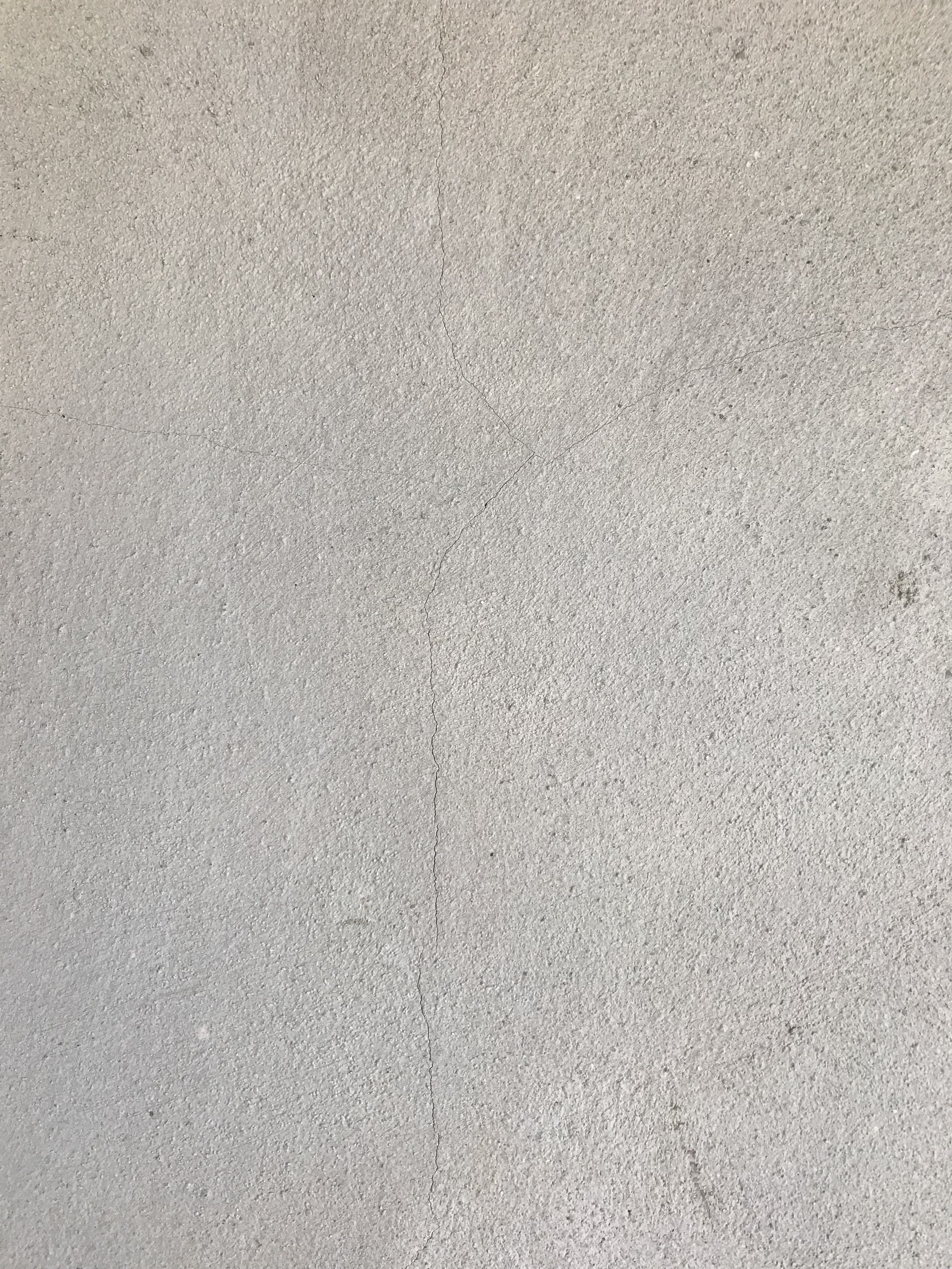

Hallo, an die wenigen die ihren Wohnbereich in Kalk Zement verputzt haben.
Der Maler ist gerade in den Startlöchern da ist und ausgefallen, dass wir häufig Haarrisse im Putz haben. Geplant war den Putz einfach nur zu schleifen ( dies ist auch schon geschehen ) und 2 mal zu malen. Möchten ungern die Flächen ganzflächig spachteln.
Hatte jemand das selbe Problem?
Ein Mangel ist dies nicht, uns war klar, dass wir etwas ungewöhnliches machen.
Nahaufnahme einer grauen Betonoberfläche mit Rissen und leichter Körnung.

So unregelmäßig wie die Risse sind, ist da was zu schnell getrocknet, also verändern es sich wohl hoffentlich nicht mehr durch das setzen vom Haus . Deswegen überstreicht die feinen Risse am besten mit elastischer Farbe wie zb. einer mineralischen gemischt mit organischen teilen, das hatte euer Maler wissen können.
Oder wenn ihr Zeit habt beobachtet die Risse in sie sich bewegen und vergrößern dann muss neu verputzt werden.

Ja, zu schnell getrocknet. Schrumpfungsrisse. Aber nicht schlimm. Am sichersten wäre m.E., Malervlies drüber kleben und dann streichen. Was sagt Maler?
