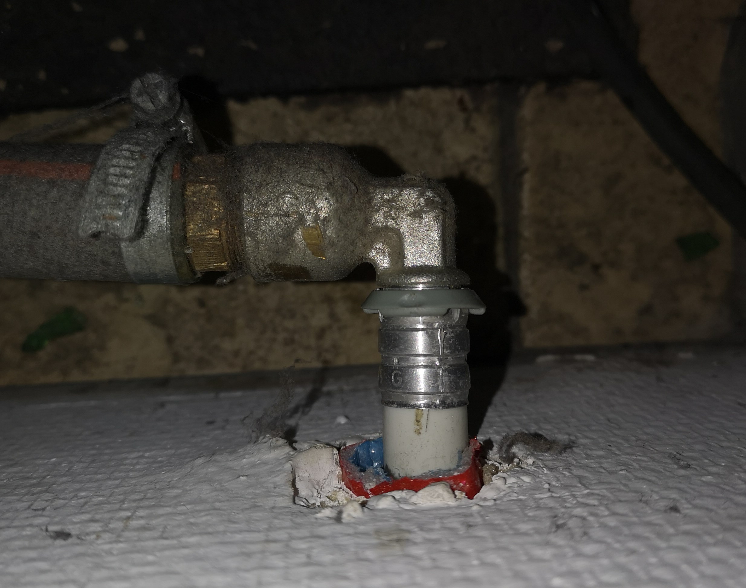

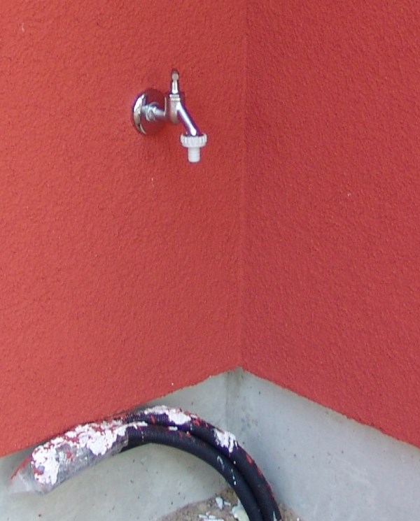

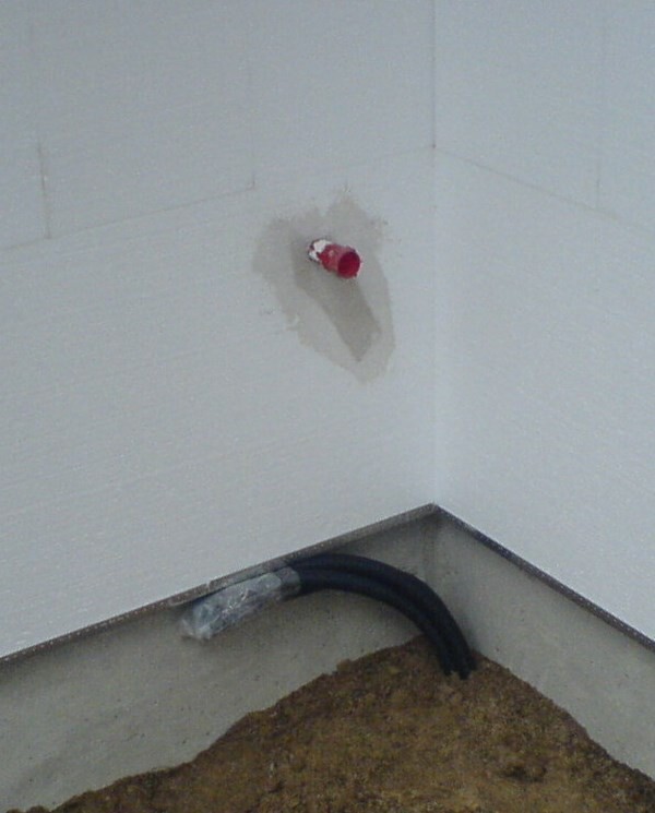

unser Außenwasserhahn ist an einer ½ Wanddurchführung angeschlossen und dahinter steht eine Grundfos MQ 3-45, die das Wasser über einen Brunnen außerhalb des Hauses bezieht. Da die ½ Zoll natürlich nicht optimal sind, spiele ich mit dem Gedanken, die Wanddurchführung von ½ auf ¾ Zoll umzurüsten. Doch mir ist leider nicht klar, wie der Außenwasserhahn befestigt wurde und wie ich ihn und das Rohr der Wanddurchführung ohne Beschädigung der Außenwand austauschen kann. Es handelt sich auf jeden Fall um eine Holzständerwand mit Fermacell, Styropordämmung und Silikonharzputz.
Könnt Ihr mir eventuell einen Tipp geben, wie auch ich als Laie das umsetzen kann, ohne die Außenwand und insbesondere den sichtbaren Putz zu beschädigen?
Hier noch ein paar Bilder zur Situation.

Das Zapfventil läßt sich eigentlich so aus der Wand drehen.
Dann ein Übergansstück von halb auf dreiviertelzoll und fertig .

Der Brunnen ist draußen, die Pumpe steht frostsicher im Haus und der Wasseranschluss ist mit 1/2 durch die Außenwand nach draußen geführt. Nun will ich dort ein Bewässerungssystem anschließen und dafür wären 3/4 Zoll natürlich deutlich besser. Ich will also den 1/2 Zoll Flaschenhals beseitigen, weiß aber nicht, wie die alte Installation festgemacht wurde und wie ich sie aus der Wand bekomme.

Dann wirst du ein Problem haben,vermutlich wird das ohne erkennbare Schäden nicht ablaufen.
Das Rohr wird sicherlich innerhalb der Gebäudehülle irgendwie und irgendwo befestigt sein.
Andernfalls müßte es bei jeder Betätigung an der Zapfstelle in Bewegung sein und rumwackeln.
Bei einem Zapfventil dreiviertelzoll wäre dann auch der Schlauchanschluss
Einzoll.

Wenn es nur eine Art Flunsch ist, der auf der Dämmung, also unter dem Putz verschraubt wurde, wäre es nicht so kritisch, aber wenn es an der Fermacell-Wand hinter der Dämmung befestigt ist, habe ich wohl wirklch ein Problem. Eventuell könnte ich die Durchlaufmenge noch etwas erhöhen, wenn ich das Fitting im Haus (siehe Bild 3) gegen eine andere Variante tausche. Das was da aktuell verbaut ist, scheint am 90 Grad Winkel noch kleiner als 1/2 Zoll zu sein. Würde das eventuell noch etwas bringen und kann man das dort einfach so austauschen?

Der Fitting ist mit Maschine gepreßt
ein Austausch ist schon aus Platzgründen nicht mehr möglich
auch müßte der Fitting vomVerbundrohr abgeschnitten werden damit ist das Rohr dann auch noch zu kurz.
Was übrig bleibt ,wäre eine zusätzliche neue Durchführung.
