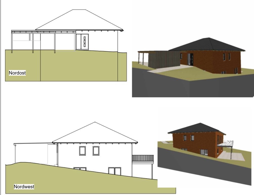

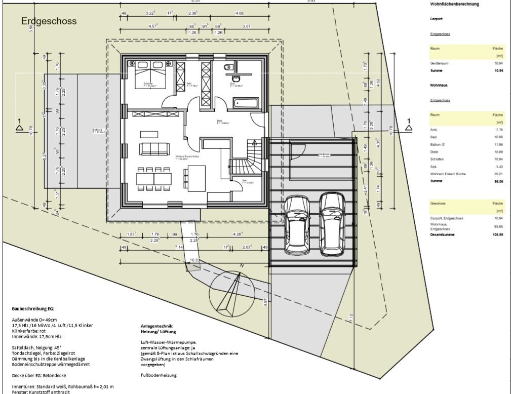

Wo ist der ausgefüllte Fragenkatalog, und wo ist der Gartenzugang aus der Wohnebene?
Wo ist da überhaupt ein Zugang zum Garten?

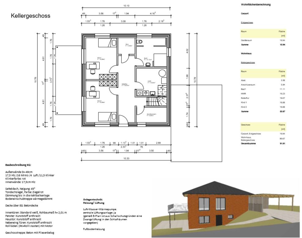

Also auf dem Vorentwurf gibt es ja einen Gartenzugang im Wohnkeller.
Und nein, so denke ich nicht! Die Grundinfos werde ich euch gleich noch einmal hier einstellen, das versteht sich doch von selbst!

  • Größe des Grundstücks: 722qm²
  • Hang: Ja (Süd-West)
  • Grundflächenzahl: 0,3
  • Geschossflächenzahl: 0,6
  • Baulinie und -grenze: 3m
  • Randbebauung: Ja, Stellfläche (Carport nur mit Erlaubnis des Nachbarn)
  • Anzahl Stellplatz: 2-3 (Stellfläche oder vor dem Carport/ neben dem Haus)
  • Geschossigkeit: 1
  • Dachform: Keine Einschränkungen
  • Stilrichtung: Modern
  • Ausrichtung: Süd-West
  • Stilrichtung, Dachform, Gebäudetyp: Richtung Stadtvilla, Walmdach
  • Keller, Geschosse: Wohnkeller, 1,5 Geschosse
  • Anzahl der Personen: 4 (Alter: 45, 45, 16, 7 Jahre)
  • Raumbedarf im WK, EG: Schlafzimmer 11qm², Ankleide 8qm², 2x Kinderzimmer 15qm², Badezimmer 12qm², großer Wohn- & Essbereich
  • Büro: Wird nicht benötigt!
  • Schlafgäste pro Jahr: kaum
  • offene oder geschlossene Architektur: eher offen
  • konservativ oder moderne Bauweise: modern
  • offene Küche, Kochinsel: Offene Küche mit Tresen für 3 Personen
  • Anzahl Essplätze: 4-6, Möglichkeit einer Tafel (Familie)
  • Kamin: Nein
  • Musik/Stereowand: Nein
  • Balkon, Dachterrasse: Wenn möglich teil-überdachte Terrasse
  • Garage, Carport: Carport (vorerst kein Muss)
  • Nutzgarten: Ja
  • Sonstiges: Abgehängte Decken für Strahler, Trockenbauelemente im Bad & Schlafzimmer, Stauraum für Koffer und Deko auf dem Dach
  • Von wem stammt die Planung: Architektin vom GU
  • Was gefällt besonders? Wir möchten das Haus so weit wie möglich oben an der Straße positionieren. Gern rechts davon die Stellplätze, wegen der dann möglichen Grenzbebauung.
  • Was gefällt nicht? Warum? Das Haus wegen dem Hang zu tief zu positionieren. Wegen der Aussicht!
  • Favorisierte Heiztechnik: Luftwärmepumpe oder Ringgrabenkollektoren
  • Wenn Ihr verzichten müsst, auf welche Details/Ausbauten könnt Ihr verzichten: Sauna im Bad, Carport
  • Warum ist der Entwurf so geworden, wie er jetzt ist?: Entwurf vom Planer
  • Entsprechende/Welche Wünsche wurden vom Architekten umgesetzt? Bislang wurde mein eigener Plan nur 1 zu 1 übernommen.
  • Was macht ihn in Euren Augen besonders gut oder schlecht? Die Aufteilung der Räume passt noch nicht.
  • Was ist die wichtigste/grundlegende Frage zum Grundriss in 130 Zeichen zusammengefasst? Wir würden gern mit 140-155 qm² Wohnfläche auskommen die in einen Wohnkeller und ein EG verteilt werden müssen. Wie bekommt man unsere Wünsche in den Grundriss?
Ausgehend vom letzten Entwurf
Ihr habt in beiden Stockwerken sehr viel Flurfläche. Die müsste verkleinert werden. Evtl andere Treppe und Treppenlage
Speisekammer im OG weg (ist nur ein Reststück wegen Treppenlage)
Ihr habt 2 große Bäder. Ein Bad würde ich verkleinern.
Ich bin kein Grundrisszeichner aber ein paar QM ohne Einbußen sind rauszuholen
