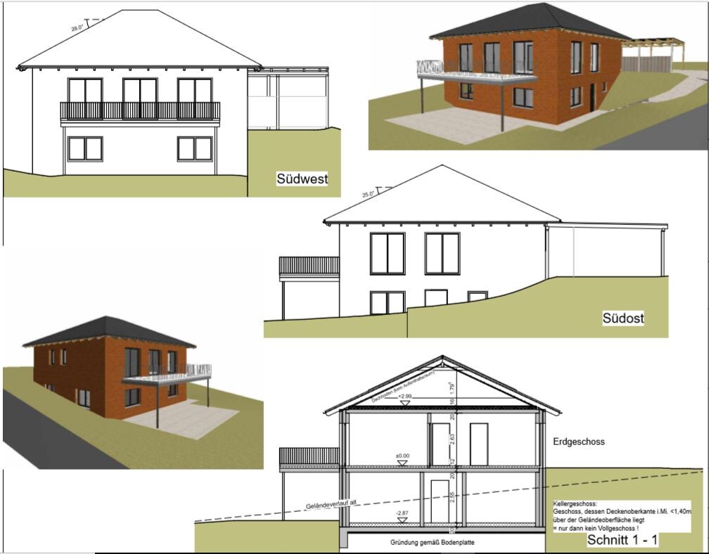

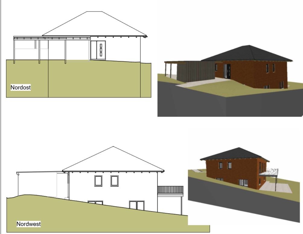

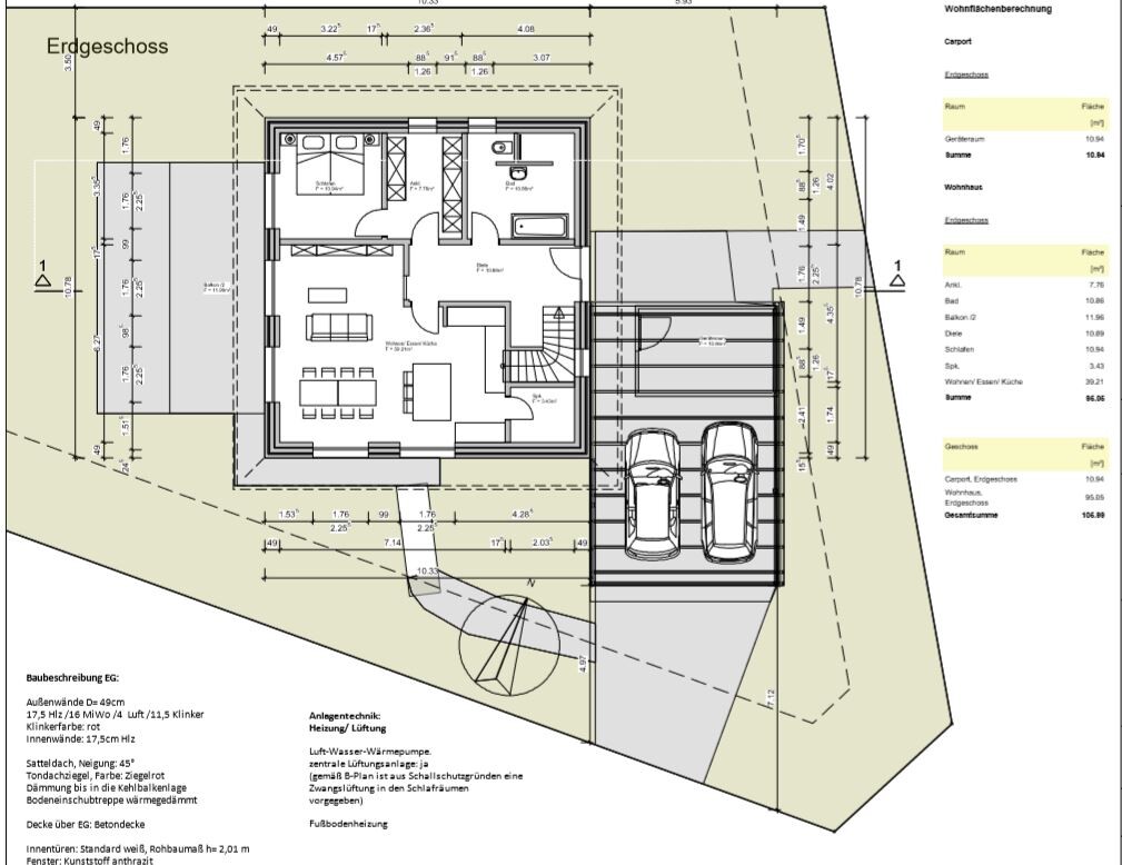

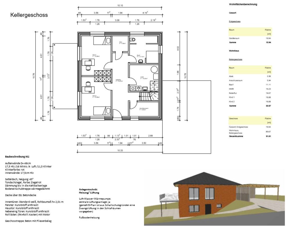

Dh. du hast überhaupt keinen freien Architekten sonder einen über den GU. Dann wird es schon mal einen Entwurf geben.
Ja, einen "Vorentwurf" gibt es. Dieser ist jedoch,wie oben bereits geschrieben,1 zu 1 der, den ich selbst erstellt habe. Der Rest, Carport, Positionierung des Hauses etc.erfolgte über die Architektin.

Eine Kombination aus beiden Entwürfen wäre meines Erachtens ganz schön: Das UG aus dem Vorentwurf und Dein EG, nur statt Technik / Hauswirtschaftsraum das Schlafzimmer auf die Wohnebene setzen.
Mit gut durchdachter Küchenplanung wird auch das Verstauen von Einkäufen kein Problem .
