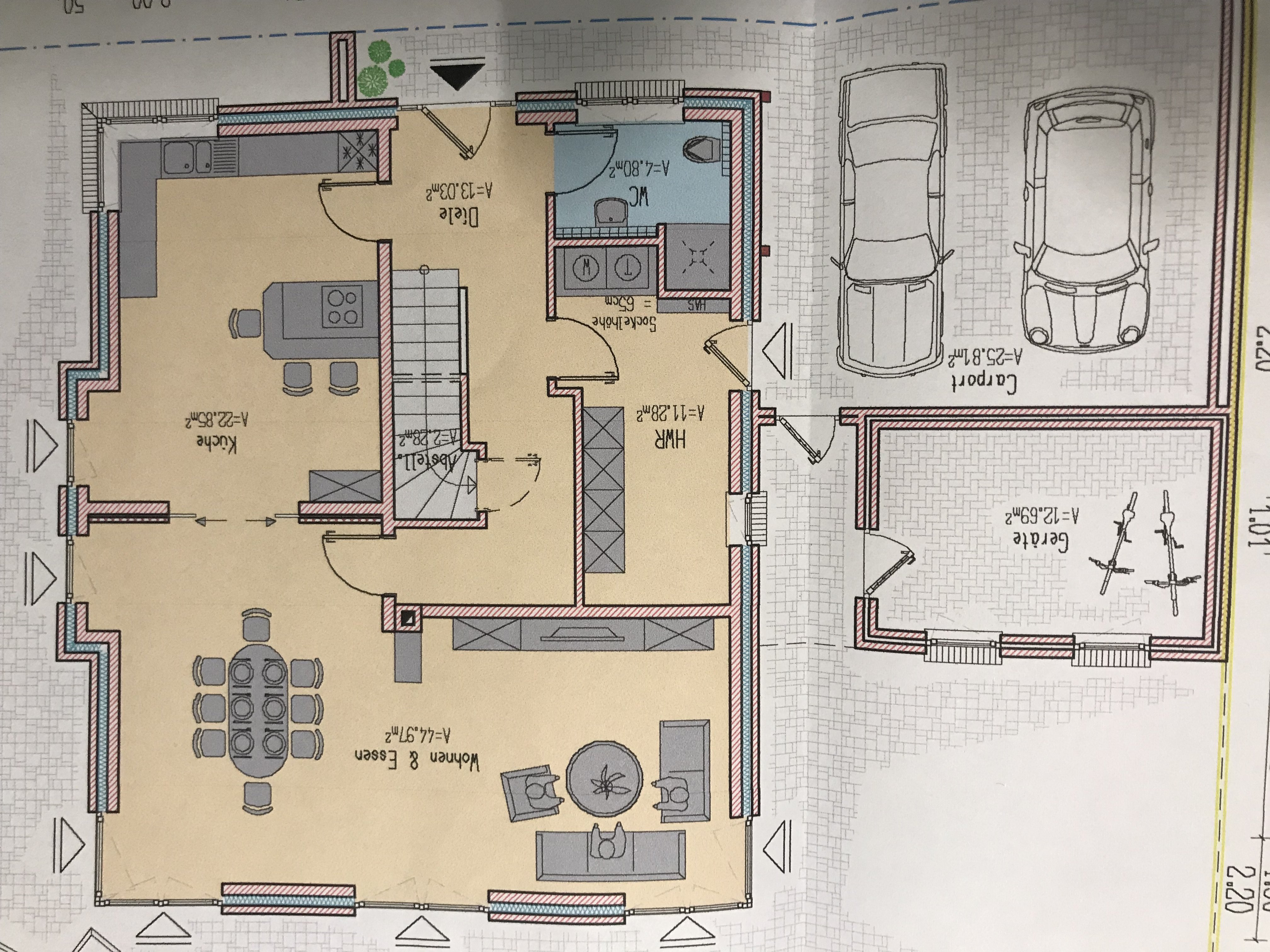

Grundriss Einfamilienhaus 170qm Tipps und meinungen
4,70 Stern(e) 3 Votes
kaho674
kaho674
Verrätst Du uns die Außenmaße des Hauses?
Darf es auch eine Standard-2-fach gewendelte Treppe sein? Oder vielleicht eine Podest?
Anzahl der Personen, Alter 2 Erwachsene
Raumbedarf im EG, OG EG: Wohnen/Essen, Hauswirtschaftsraum, Gäste-WC, Küche OG schlafen, Büro, Ankleide, Bad
Das waren die Anforderungen ... sind 2 Kinder geplant?
Das ist der Lageplan:
Mir ist unklar wie dann
auf dem Grundstück sitzt. Eigentlich sieht es eher so aus, als wenn man den Hausplan um 180° drehen muss ... aber, darf die Garage dann an die planlinke Außengrenze vom Grundrsück? Oder ist tatsächlich im Norden eine Straße (davon ausgehend, dass Lageplan genordet ist)?
@Nils1 .. bei Antworten bitte nicht im Zitat antworten und vielleicht mal die ganzen offenen Fragen klären.
EDIT:
Was ich mich frage, wie die Fahrräder sinnvoll in den Abstellraum kommen sollen.
Nils1
Hallo, konnte leider erst so spät antworten,
Außenmaße sind 12,0 meter lang und 10,5 meter breit.
Garage darf max 9 meter auf Grenze gebaut werden,das wäre kein problem.
Das mit den Fahrrädern könnte tatsächlin einwenig eng werden, alternativ könnte man die Tür versetzen.
@Nils1 ... immer noch offen
Welche Tür willst du versetzen?
Ich meinte ... Fahrräder am Auto vorbei .. vermutlich wird es vor der Haustür auch noch eine Stufe geben usw.
