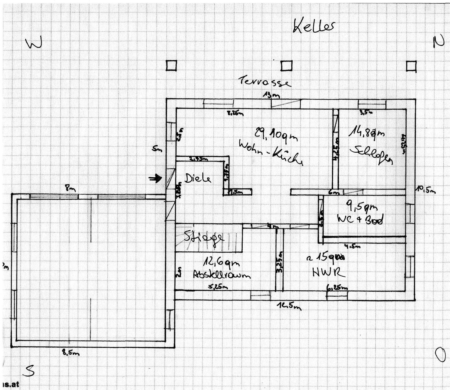

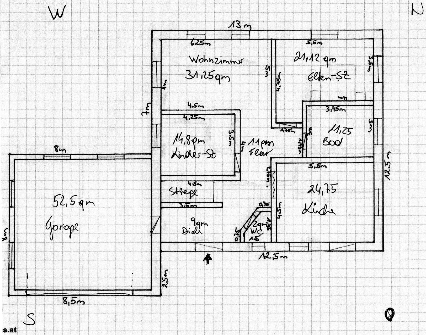

Hallo Zusammen!
Anbei ein Entwurf für unser Bungalow mit Keller. Nun möchte ich euch bitten mir ein Feedback und Verbesserungsvorschläge zu unserem geplanten Grundrissen zu geben.
Bei unserem Bau handelt es sich um ein Hanggrundstück die Südliche Kellerwand inkl. 3meter der West und Ostwand und er der Keller sollte teilweise als Wohnkeller dienen.
Das Kinderzimmer sollte eigentlich ein Gästezimmer sein. Im Wohnkeller ist ja das Kinderschlafzimmer das er eventuell mal sein eigenes reich hat,deshalb ist unten auch eine Wohnküche vorgesehen.
Kannst Du mal einzeichnen, wie das Gelände verläuft? Nach Deiner Erklärung funktioniert die Zeichnung nicht und umgekehrt.
Welche Kelkerbereiche sind offen, welche unter Tage? Wo soll die Terrasse liegen? Ist die Garage unterkellert? Wo ist die Zugangsstrasse? Bitte den Lageplan posten.
Anzahl Essplätze: min. 6, Möglichkeit einer Tafel (große Familie)
Wo soll der Tisch hin? Euer WZ ist kleiner als Eure eingetragenen QM... ihr habt Euch in den Kästchen verzählt.
Ansonsten: Küche hat keine gefühlte Verbindung zum WZ, eher zur Treppe. Wo ist denn die Garderobe? Im Keller?
Dann fehlen bezüglich der Raumnutzung noch diverse Angaben.
Im Schlafzimmer ist kein adäquater Stellplatz für einen Schrank vorhanden. Erinnert mich alles an eine Miet-Wohnung.
WC funktioniert wie?
Soll Euer Kind sich später mit Euch den Hauswirtschaftsraum teilen... bzw anders gefragt: wollt Ihr Euer Kind beim Wäschemachen immer begrüßen, wenn es vorm TV sitzt?
Vielleicht einfach mal Möbel einzeichnen, um Missstände festzustellen..

Bei 1.300 m² Grundstück kann ich mir nicht vorstellen, dass man die Garage nur im Südwesten unterbringen kann. Einen schlechteren Platz gibt es nicht.
Wie ypg schon sagte, irgendwie passen Zeichnung, Himmelsrichtungen und Text nicht zusammen.
Das kommt noch dazu ...
Ich seh auch nicht einen Grund, warum hier ein Durchgang von Garage zum Flur gebaut wird. Ich seh überhaupt keinen Wohlfühlentwurf noch irgendeine sinnige Aufteilung der Räume und ggf der Einbeziehung des Hanges.
