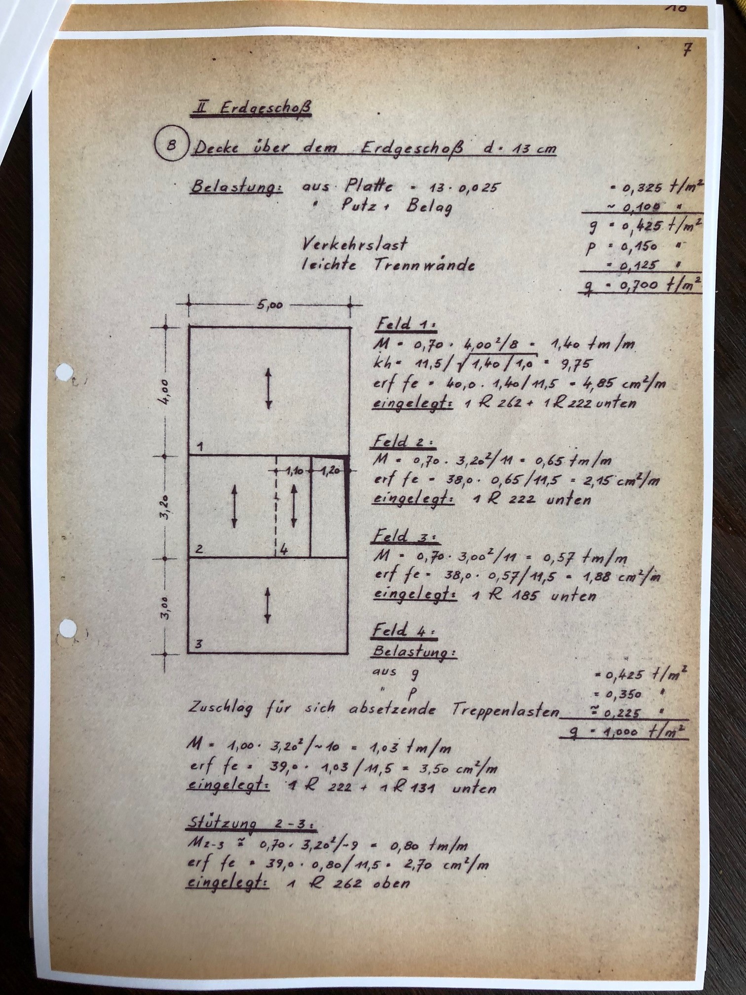

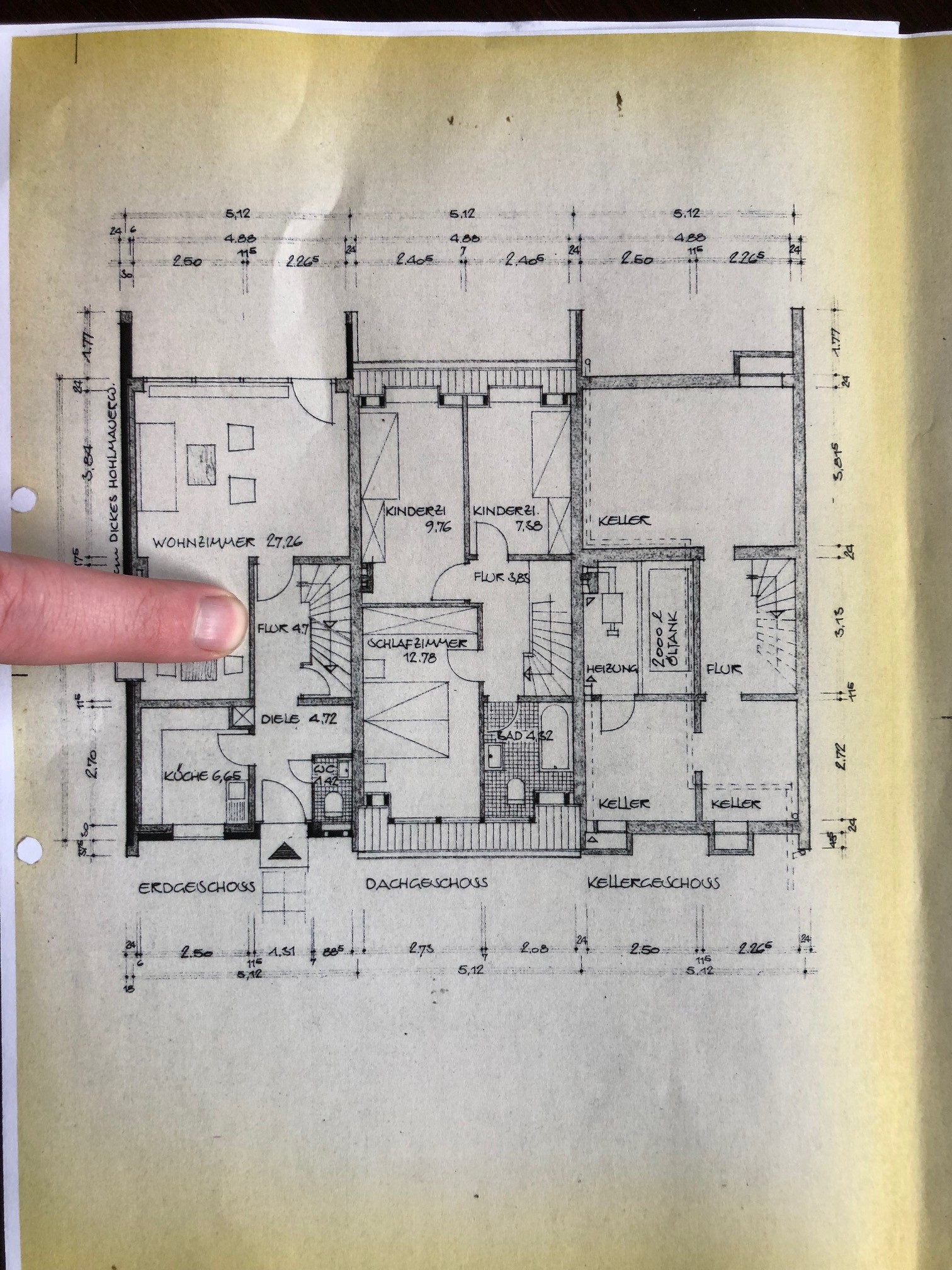

Hallo , ich möchte eine Wand entfernen . Kenne Leute die ein baugleiches Haus haben und die Wand schon draußen haben . Auch ist es „nur“ eine 11,5er aber ich wollte trotzdem mal nachfragen . Die Wand in der ich im Grundriss mit dem Finger zeige . Es ist auch schon irgend ein Träger vorhanden (pos. 10 in der Statik )
Na ja guckt euch mal bitte die Fotos an . Freue mich über eure Einschätzung
Vielleicht noch ein paar Infos und Fragen von meiner Seite. Eventuell hilft euch das noch weiter
1.Die Wände im Stockwerk darüber sind alle definitiv nicht tragend und auch nur aus ca. 7cm Ytongg Steinen gemauert. Darüber kommt nur noch das Dachgeschoss mit einer Holzbalkendecke die aber von der Dachkonstruktion getragen wird.
2. Unser Haus ist einen von ca. 70 Baugleichen Reihenhäusern in dieser Siedlung von denen Ich persönlich mindestens 5 Kenne die diese Wand im Wohnzimmer nicht mehr drin haben ohne das was passiert ist. Da Ich darauf aber erst mal nicht viel gebe und ein kleiner Schisser bin hab ich hier nochmal gefragt.

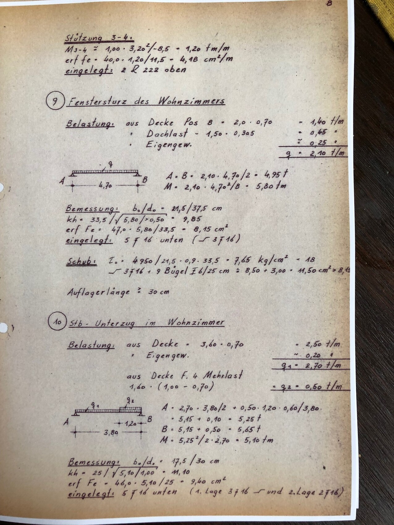

3. Ich hab da mal ein bisschen den Putz weg gehauen und gesehen das es kein Stahlträger ist sonder eine Art durchgängiger Stahlbeton Sturz oder so
Fragen:
4. Braucht ihr noch andere Unterlagen?
5. Sind auf dieser Feldberechnung Feld 2 und Feld 4 auch in der Realität zwei einzelne Deckenelemente oder ist das nur für die Berechnung in zwei Felder aufgeteilt ?
6. Was bedeutet diese Gestrichelte Linie zwischen Feld 2 und Feld 4 ?

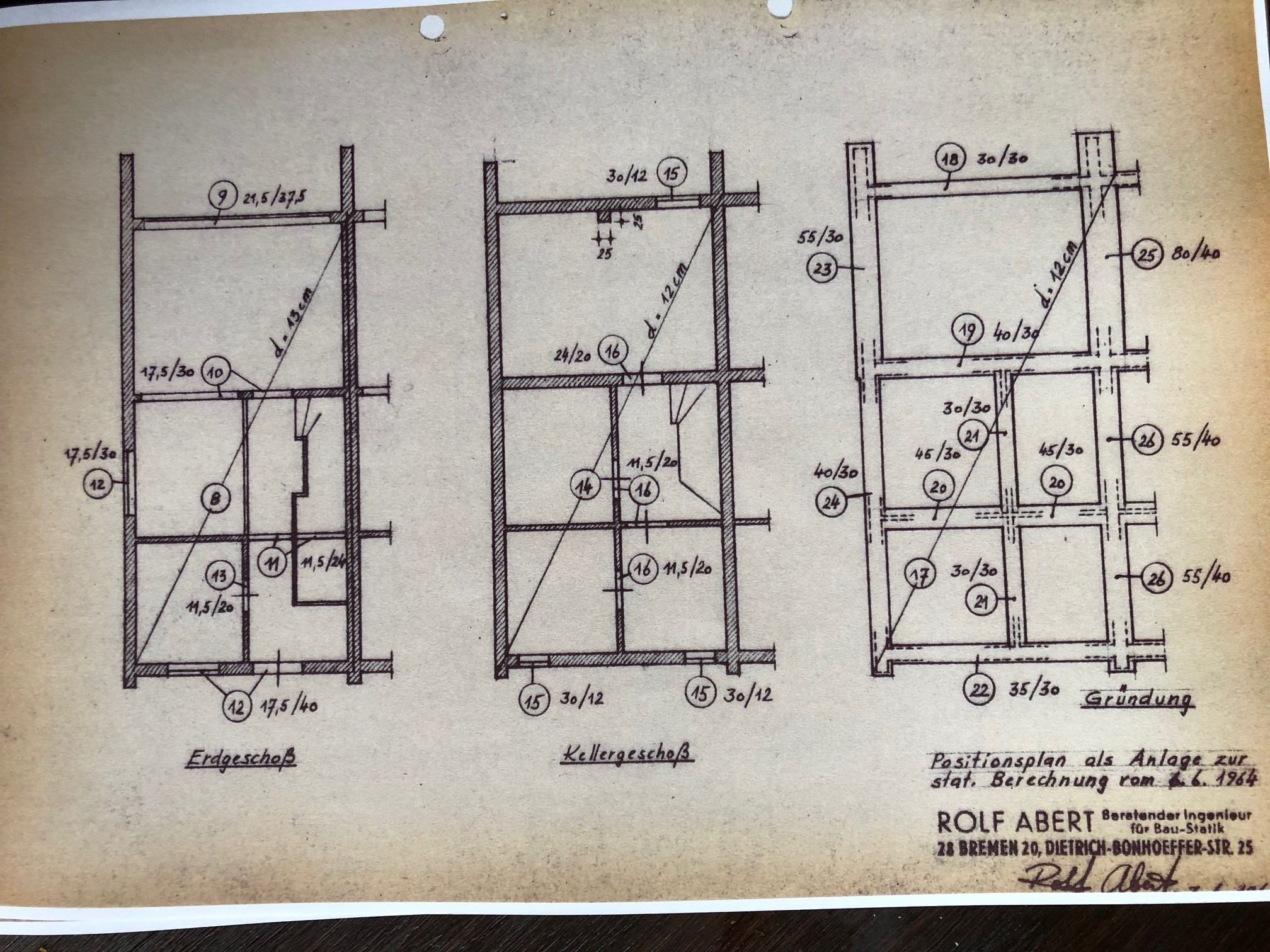

7. Am meisten Sorgen macht mir eigentlich nur das Ende der Wand . Weil das wie ein kleines T gemauert ist. Direkt unter dem Träger im Wohnzimmer. Wird der Träger davon noch mit abgestützt oder liegt der Wirklich nur auf den Außenwänden auf ? Meine Vermutung wäre das das T Stück nur noch dem Türsturz vom Flur ins Wohnzimmer halt geben soll.Kann das sein?

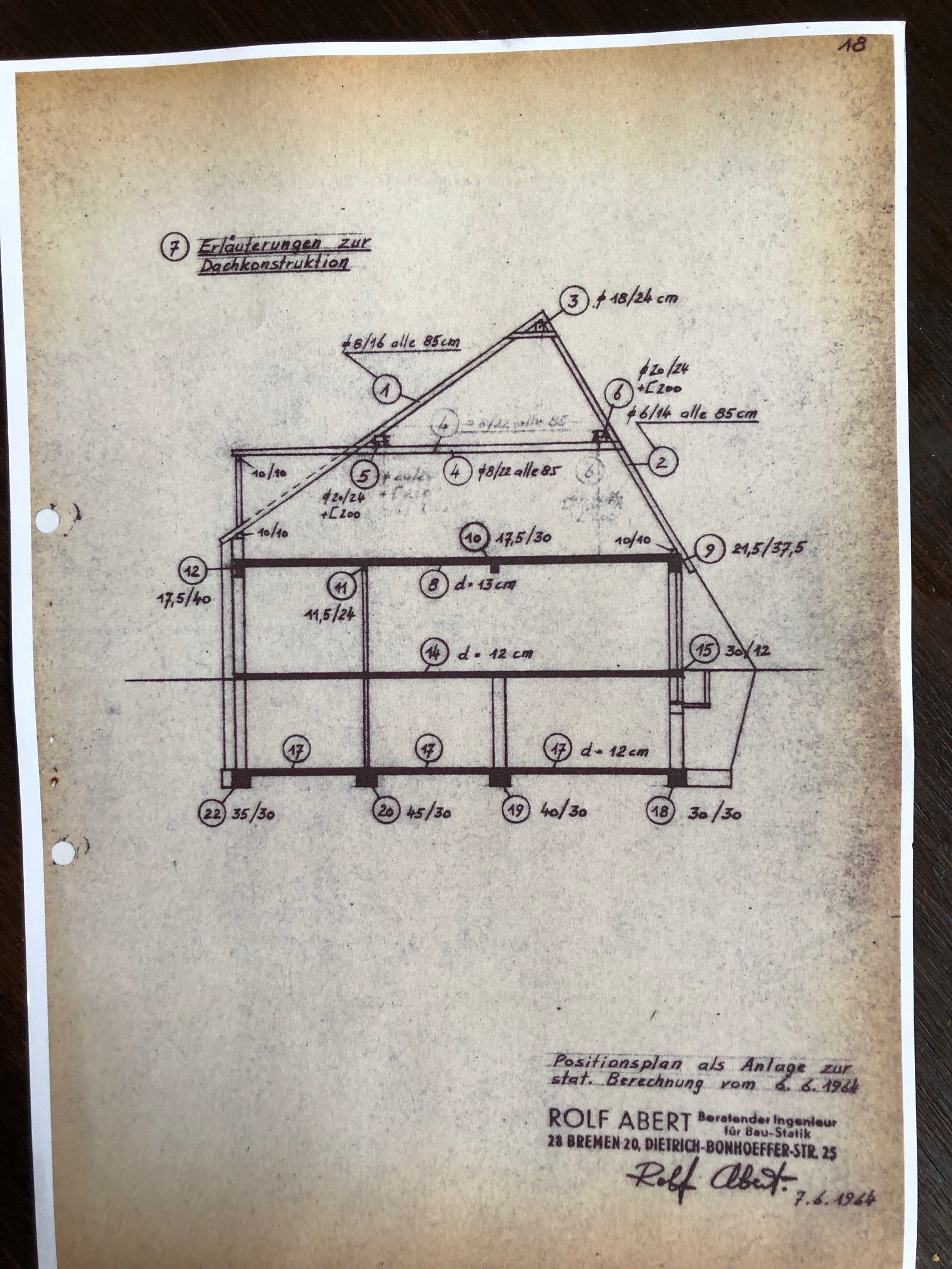

8. Warum ist eigentlich auf der Zeichnung mit der gesamten Dachkonstruktion (Seite 18) an Pos. 10 überhaupt keine Wand eingezeichnet und nur oben an der Decke dieser Art Träger?
