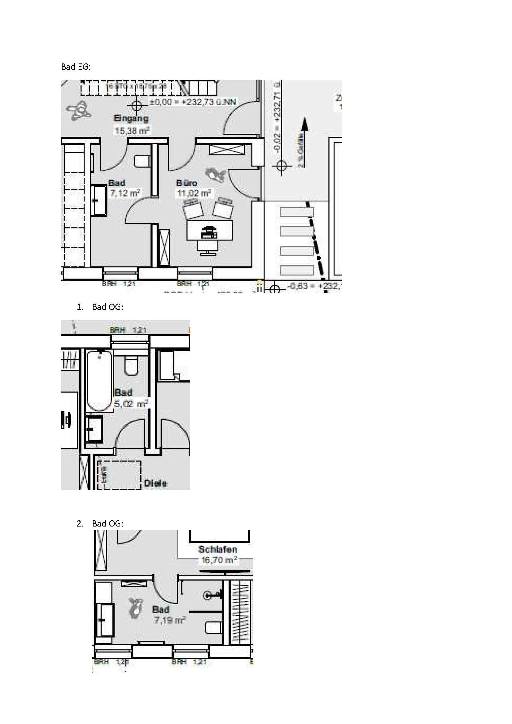

bei unserem Bauvorhaben wird es konkreter, es geht nun an die Badplanung.
Das Forum hat mir schon oft Inspirationen geliefert, vielleicht habt Ihr ja gute Anregungen für unsere Bäder?
Anbei findet Ihr die Grundrisse aus unserer Genehmigungsplanung des Architekten.
Hier ein paar Anmerkungen, die Maße und meine Fragen an Euch:
Bad EG:
  • Für Kunden und als Gäste-WC
  • Wenn möglich mit Dusche
  • Lange Seite: 3,80 m
  • Kurze Seite: 1,875 m
  • Türen können versetzt werden
  • Tür von Büro zu WC ist ein "nice to have", keine Bedingung
  • Fenster kann nicht versetzt werden
Wie können wir noch eine Dusche in dem Raum unterbringen?
Hat jemand Erfahrungen mit Bädern mit 2 Türen? Ist ja doch eher ungewöhnlich und wir hatten auch noch nicht die zündende Idee bezüglich des ungewohnten 2 Türen ab-/aufschließen.
1. Bad OG:
  • "Kinderbad", daher mit Wanne
  • Lange Seite: 2,79 m
  • Kurze Seite: 1,85 m
  • Tür kann nur bedingt versetzt werden, Fenster nicht
Die Mauer links kann noch um die 5 cm versetzt werden, so dass Wanne und Fenster bündig abschließen.
Habt Ihr eine Idee wo man Stauraum schaffen könnte?
Wir möchten auf die Wanne auch eine Duschabtrennung setzen, damit diese auch als Dusche genutzt werden kann.
2. Bad OG
  • "Elternbad" an Schlafzimmer. Gerne walk-in Dusche
  • Lange Seite: 3,78 m
  • Kurze Seite: 1,90 m
  • Tür kann versetzt werden, Fenster nicht
Hier sind wir uns noch völlig unschlüssig bezüglich der Anordnung - habt Ihr Vorschläge?
Vielen Dank für Eure Gedanken und Euer Feedback.
Viele Grüße

Mal ne dumme Frage: Warum benötigt ein KundenWC eine Dusche? Wenn ihr Schlafgäste habt, können die auch ins Kinderbad. Den Platz und das Geld würde ich mir sparen, genauso wie die Tür vom Büro ins WC.
Eine Wanne mit integrierter Dusche finde ich immer oll. Habe ich jahrelang gehabt und gehasst. Aber mehr gibt der Platz bei euch leider auch nicht her. Muss das Bad so saubeengt sein?
Ich persönlich würde die Wanne eine Wanne sein lassen und dann die Kinder zum Duschen eben nach unten befördern, wenn da unbedingt eine Dusche hin soll.
Oben würde ich das Waschbecken direkt links neben die Tür machen. Ist aber Geschmackssache.

Vielen Dank für Deine schnelle Antwort.
Die Überlegung war, dass mein Mann (Handwerker) nicht erst durchs ganze Haus zum Duschen muss, sondern nach der Arbeit einen kurzen Weg hat.
Wenn wir im EG eine Dusche unterbringen wollen, wo könnte sie hin? Im Moment ist ja nur der Platz vor dem Fenster frei. Stelle ich mir eher unpraktisch vor, oder gibt es das häufiger?
Das Bad oben hat leider schon die max. Größe, alles weitere wäre zu Lasten des Kinderzimmers.
Aber der Hinweis ist gut - wenn wir unten eine Dusche installieren, brauchen wir oben sicherlich keine Dusch-Wannenkombination.

Dusche mit Glasabtrennung direkt vorm Fenster seh ich mittlerweile undramatisch. Die Tür aus dem Büro ist Quark.

Seh ich auch so. Und wenn ihr schon dabei seid, die zu streichen, streich den Direktzugang ins Büro von außen gleich mit. Diese Türen sparen beide exakt gar keinen Weg, machen aber um so mehr Stellfläche an den Wänden kaputt. Und verursachen Probleme (zwei Türen ab- und wieder aufschließen) bzw. Paranoia (ein Büroraum mit DREI Türen, echt jetzt?)

Sehe ich genauso. 11qm sind für 3 Türen arg ungeeignet. Da kann man gar nicht in Ruhe arbeiten, so viel Flow ist in diesem Raum.

Elternbad: Tür nach planrechts versetzen, dann passt es.
