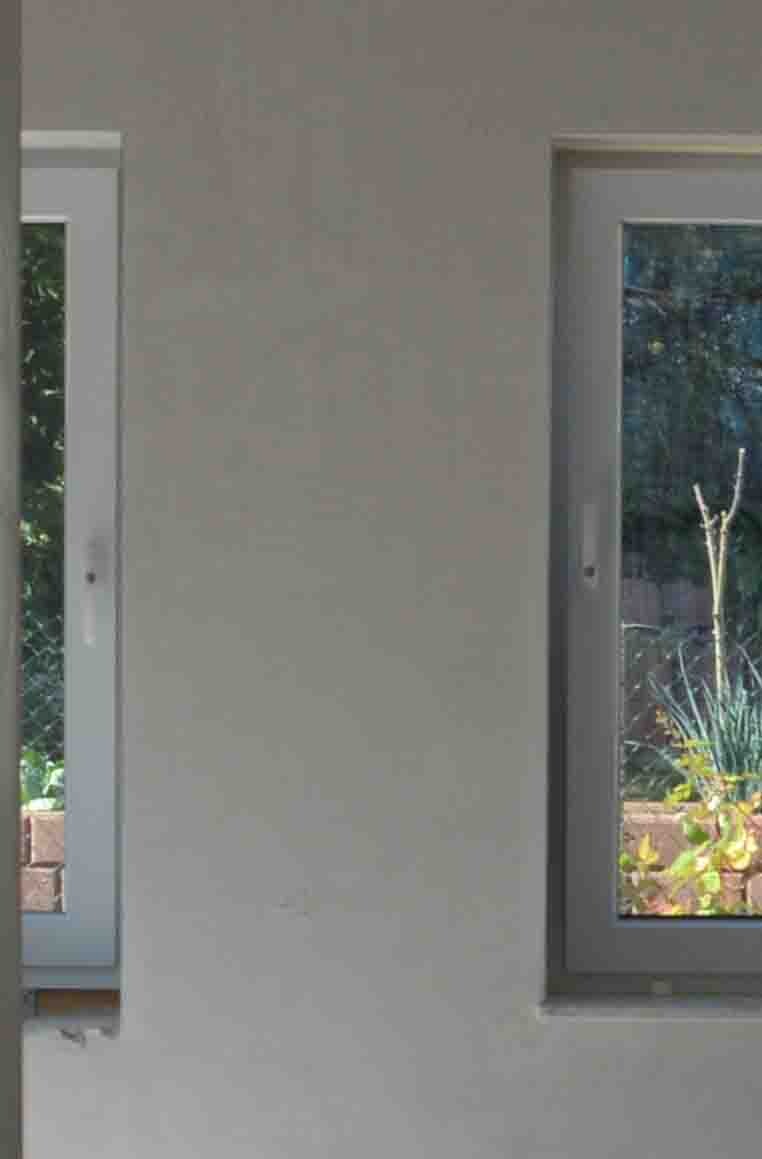

Wir möchten uns als Innen Fensterbänke gerne Fensterbänke aus Naturstein setzen lassen. Normalerweise misst man die Fensterbänke ja aus wenn die Fenster gesetzt sind und montiert sie dann bevor der Innenputz gemacht wird.
Leider haben die Fensterbänke eine sehr lange Lieferzeit und der Termin für den Innenputz ist aber nicht verschiebbar.
Ich möchte ungern die Fensterbänke ausmessen bevor die Fenster drin sind weil ich mir denke dass da zu viel schief laufen kann.
Was ist denn der unterschied wenn ich die Fensterbänke erst setze wenn Innen schon verputzt es geht das auch? Ich habe gelesen dass das dann optisch anders aussieht kann mir das jemand erklären?

Unser Bauleiter ist dafür dass die Fensterbänke vor dem verputzen innen eingesetzt werden . Dies wäre schöner . Führt aber auch zu den oben geschriebenen Terminproblemen da die Fensterbänke so lange Lieferzeit haben.
Meine Frage war jetzt wenn man erst verputzt und dann die Fensterbänke setzt was sieht dann an den Fensterbänken optisch anders aus?

Mir wurde gesagt wenn nach dem Innenputz die Fensterbank gesetzt wird muss vom Putz wieder was weg gehauen werden links u rechts ...O. k. das ist mir klar weil sonst passt ja die Fensterbank nicht rein und das heißt auch dass der Putzer dann noch mal zum Feinarbeiten kommen muss wenn die Fensterbänke gesetzt sind...?!
Aber das sieht doch dann kein bisschen anders aus links und rechts eingeputzt wie wenn ich sie vor dem putzen montiere oder?
Ein Bildausschnitt aus unserer zukünftigen Küche vermag den Unterschied vielleicht zu verdeutlichen. Am rechten Fenster wurde die Fensterbank ordnungsgemäß eingeputzt, also auch in der Fensternische. Beim linken Fenster fehlt die Fensterbank, weil dort später einmal die Arbeitsplatte bis zum Fenster geht. würde man jetzt dort nachträglich eine Fensterbank einbauen wollen, müsste der Putz im unteren Teil der Fensternische noch einmal entfernt werden, damit man seitlich einpassen und dann wieder beiputzen kann. Alternativ lässt man beim Verputzen ein Stück Putz weg. Beides bedeutet aber zeitaufwendiges Nacharbeiten. Deswegen die Regel: Fensterbänke immer vor dem Putz.
Danke dir Axel , sowas hab ich gesucht ...
Dh es ist einfach zu aufwendig das hinterher noch nachzuarbeiten u deswegen setzt man die vorher ....
