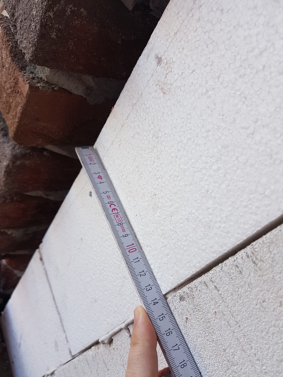

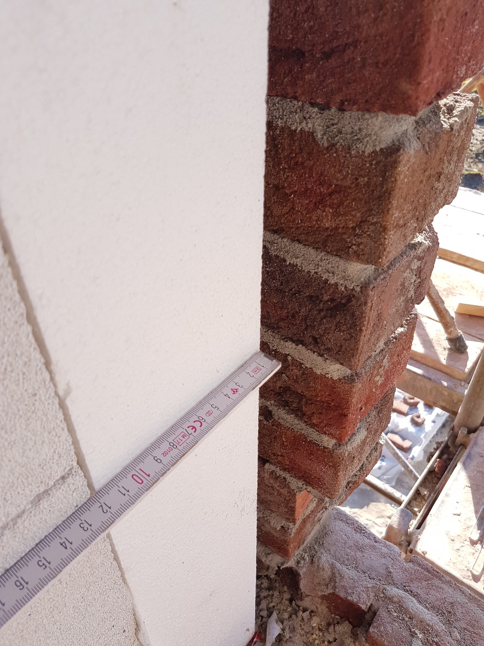

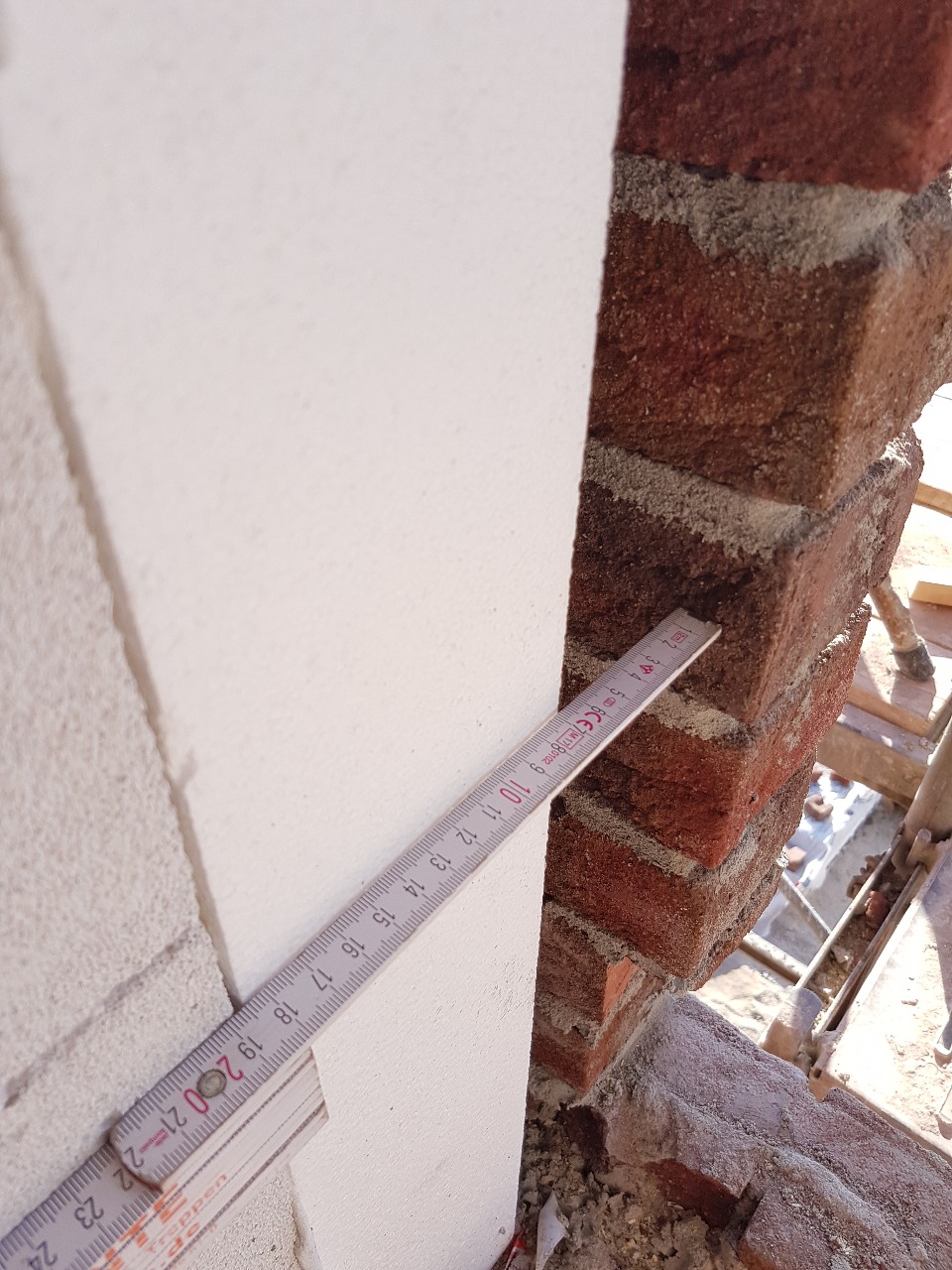

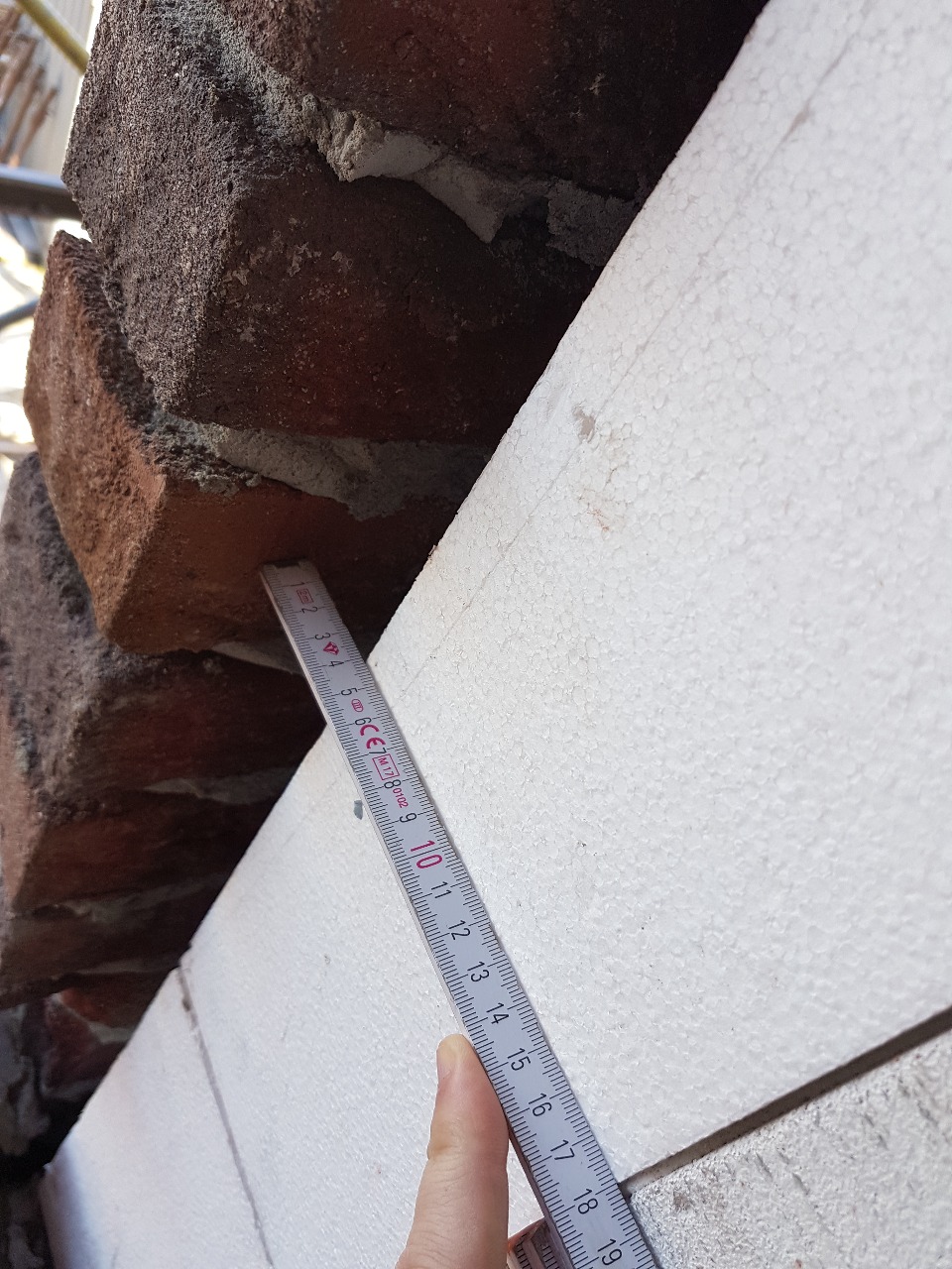

An den Laibungen der Mauerecken/Fenster sollten luftschichtbegrenzende Laibungsdämmstreifen (extrudiertes polystyrol, XPS) montiert/geklebt werden.
Da wir eine Fassadendämmung von 14cm bekommen, müssten die Laibungsdämmstreifen auch 14cm tief sein, oder? Verbaut wurden Laibungsdämmstreifen mit den Abmaßen 14x8cm.
Der Klinker wurde inzwischen hochgezogen. Wir bekommen 21 Fenster. An 4 dieser Fenster ist mir nun aufgefallen, dass dort Laibungsdämmstreifen von 12x8cm verbaut wurden! Demnach sind diese in der Tiefe 2cm zu gering. Scheinbar war das erste Paket der Dämmstreifen leer und bei der zweiten Palette wurde falsch bestellt...

So wie ich es sehe, habt ihr jetzt einen 3-4 cm Luftspalt zwischen Dämmstreifen und Klinker. Das dürfte technisch keine Katastrophe sein, weil die Winddichtigkeit meines Erachtens durch den abgedichtet "Innenanschlag" erreicht wird.
Wäre es mein Haus, würde ich den BU dennoch auffordern, die Spalte zu schließen. Sicher geht das mit einem Kompriband wie VKP Trio.

Ich war gerade noch mal auf der Baustelle und habe nachgemessen, Bilder kommen gleich.
Wir haben im Aufbau doch eine Luftschicht von 4 bis 5cm.
Bei den Fenstern mit der falschen Laibungsdämmung demnach sogar 7cm an der Fensterlaibung!
Wir bekommen übrigens Kömmerling Fenster mit 88er Profilen.
Muss ich mir nun Sorgen machen?

Mich irritiert etwas die Bandbreite des Abstands zwischen Mauerwerk und Klinker. Das sind zwischen 12 und 18 cm, richtig?
Bei 12cm ist die Dämmung nicht so stark wie von dir beschrieben. Bei 18cm würde ich prüfen, ob die Mauerwerksanker für dem Schalenabstand zugelassen sind.
