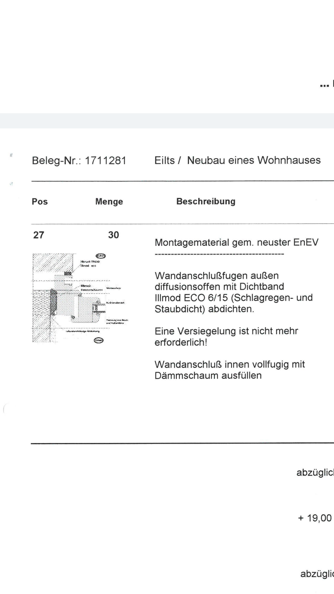

An den Laibungen der Mauerecken/Fenster sollten luftschichtbegrenzende Laibungsdämmstreifen (extrudiertes polystyrol, XPS) montiert/geklebt werden.
Da wir eine Fassadendämmung von 14cm bekommen, müssten die Laibungsdämmstreifen auch 14cm tief sein, oder? Verbaut wurden Laibungsdämmstreifen mit den Abmaßen 14x8cm.
Der Klinker wurde inzwischen hochgezogen. Wir bekommen 21 Fenster. An 4 dieser Fenster ist mir nun aufgefallen, dass dort Laibungsdämmstreifen von 12x8cm verbaut wurden! Demnach sind diese in der Tiefe 2cm zu gering. Scheinbar war das erste Paket der Dämmstreifen leer und bei der zweiten Palette wurde falsch bestellt...
Auf erste Rückfrage zu meinem BU sei dies nicht schlimm, da die Fenster entsprechend trotzdem luftdicht abdichten bzw. abgedichtet werden. Zudem soll es schwierig sein diese Dämmstreifen im Nachgang zu tauschen.
Nun meine eigentlichen Fragen:
- Ist es schlimm, dass die Dämmstreifen in der Tiefe 2cm zu kurz sind? Was hat mich zu erwarten?
- Hat dies Auswirkungen auf die Luftdichtigkeit?
- Hat dies Auswirkungen auf die Dämmwirkung an den Laibungen?
- Lassen sich die Dämmstreifen ohne den Klinker erneut abzubauen austauschen?
- Kann ich ansonsten eine Schicht von 2cm aufkleben (lassen)? (oder ist das Pfusch?)
Wenn dies nicht als grober Mangel zu sehen ist würde ich es gerne so lassen, da ich befürchte, dass der Klinker abgerissen werden muss. Der Abriss des Klinkers an diesen Stellen würde eine argen Zeitverzug bedeuten, da die Fenster nun ausgemessen werden sollen.

So wie ich es sehe, habt ihr jetzt einen 3-4 cm Luftspalt zwischen Dämmstreifen und Klinker. Das dürfte technisch keine Katastrophe sein, weil die Winddichtigkeit meines Erachtens durch den abgedichtet "Innenanschlag" erreicht wird.
Wäre es mein Haus, würde ich den BU dennoch auffordern, die Spalte zu schließen. Sicher geht das mit einem Kompriband wie VKP Trio.

Ich meinte eigentlich eher in Blickrichtung gerade auf den Spalt, bzw. einen Scan der Detailzeichnung im Bauplan.
Knallkörper 18.03.2018 23:47
Mich irritiert etwas die Bandbreite des Abstands zwischen Mauerwerk und Klinker. Das sind zwischen 12 und 18 cm, richtig?
Bei 12cm ist die Dämmung nicht so stark wie von dir beschrieben. Bei 18cm würde ich prüfen, ob die Mauerwerksanker für dem Schalenabstand zugelassen sind.
