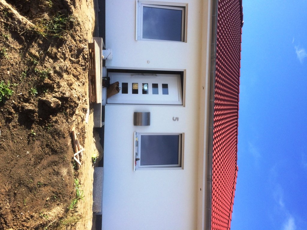

Nordlys
Nordlys
Nein. Das mit Tonziegeln ist echt nur Optik. Ein Betonstein hält genauso gut Wetter und Sturm stand. Echt. Sturmfest ist ja auch mehr ne Frage der Verklammerung.
tomtom79
tomtom79
Je nach Dach Form siehst du das Dach vielleicht nie wieder
Aber egal was du nimmst gönne dir eine engobierte Oberfläche.
