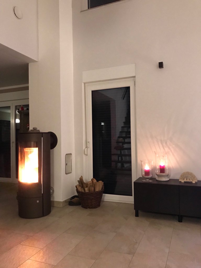

Hallo, ich versuche grad, den Kamin in meinen Grundriss zu bekommen. Er soll an einer Wand gegenüber vom Sofa stehen, wo auch der Fernseher steht. Da beides gut zu sehen sein soll, soll der Kamin nicht so weit entfernt vom Fernseher sein. Ich überlege, einen einseitigen Kamin zu machen, also gemauert und Abstrahlung nur durch die Scheibe nach vorn. Nun ist die Frage, wie viel Platz muss ich neben der Kaminmauer noch lassen, damit der Fernseher nicht zu heiß wird?

An den TE, ganz einfach, frag Deinen Kaminbauer. Ohne nähere Kenntnisse der Kaminanlage wird man kaum seriös was sagen können (und ich auch nicht mit der Kenntnis). Daher meine Empfehlung, such Dir einen guten Kaminbauer, der Dir eine PASSENDE Anlage plant, dann wird das Ding später auch mehr als 2 bis 4mal im Jahr genutzt und es kommt nicht zu dem, was 11ant schrieb. Kamin ist aber sicher eher in Bereich Luxusobjekt zu verorten und primär für die Stimmung, das Gefühl, weniger zum Heizen, es gibt sicher Ausnahmen. Mein Eindruck ist jedoch, dass das Heizen mit Kamin eher ein 5% Use Case ist...
Wenn die Heizleistung zu hoch ist und/oder Du die Wärme nicht wegbekommst (schwitzend auf dem Sofa saunierst), wirst Du keine Freude haben und das Ding bleibt ein teurer, ungenutzter Designgegenstand. Oder Du drosselst was geht und schaust dann auf schwarze Scheiben, mit der gleichen Konsequenz: Nichtnutzung.

Ein Meter bis 1,20 reicht, wenn man die Wärme bedenkt.
Allerdings bin ich der Meinung, dass das TV-Board optisch dem Kamin die Show stiehlt. Besser gesagt: jede Einheit sollte seinen bedachten Platz bekommen.
Überlege, ob man in geselliger Runde oder beim Buch lesen in Richtung TV schauen möchte, wenn man den Kamin an hat.
In der Konsequenz würde ich verschiedene Wände/Plätze im Haus für diese zwei Elemente vorsehen, zb die nächste Wand, als Raumteiler oder viel Fläche zwischen diesen beiden.
So pauschal würde ich es also nicht sagen, dass nur 1 - 1,20 reichen. Zeig mal den Raumentwurf her
