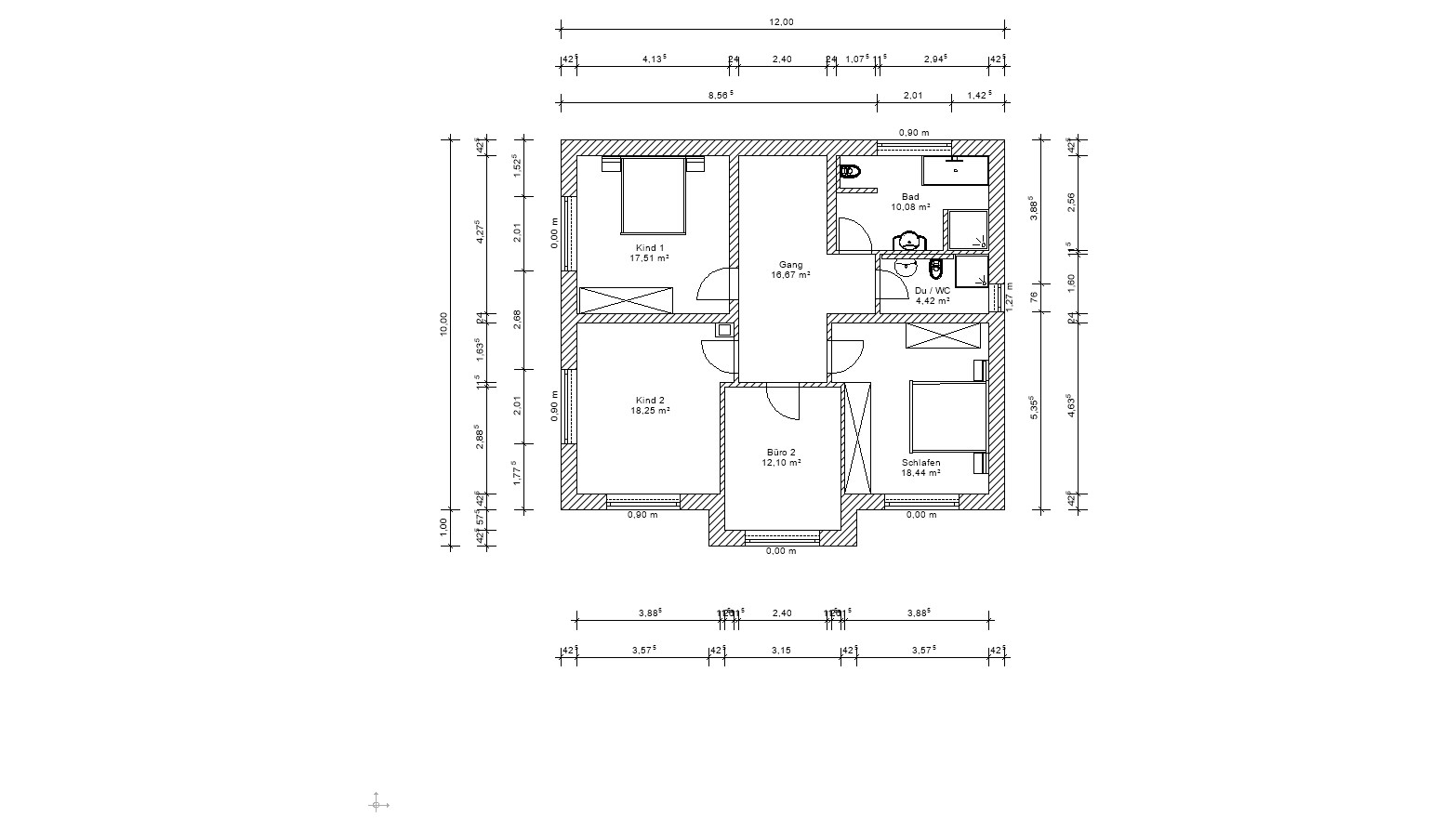

OG: Schlafzimmer, 2 Kinderzimmer, Büro, Weiterer kleiner Raum für Abstellraum/ggf.Waschmaschine oder optional für späteres 2. Bad

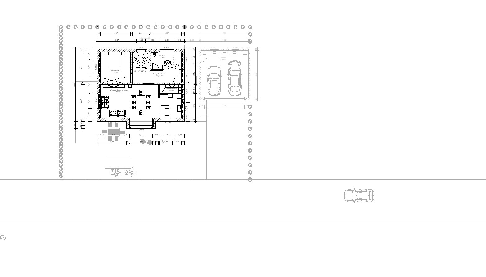

Anbei sind die Grundrisse, eine Außenansicht und eine Übersicht über das Grundstück. Gebaut werden soll in Bayern / Nahe Regensburg.

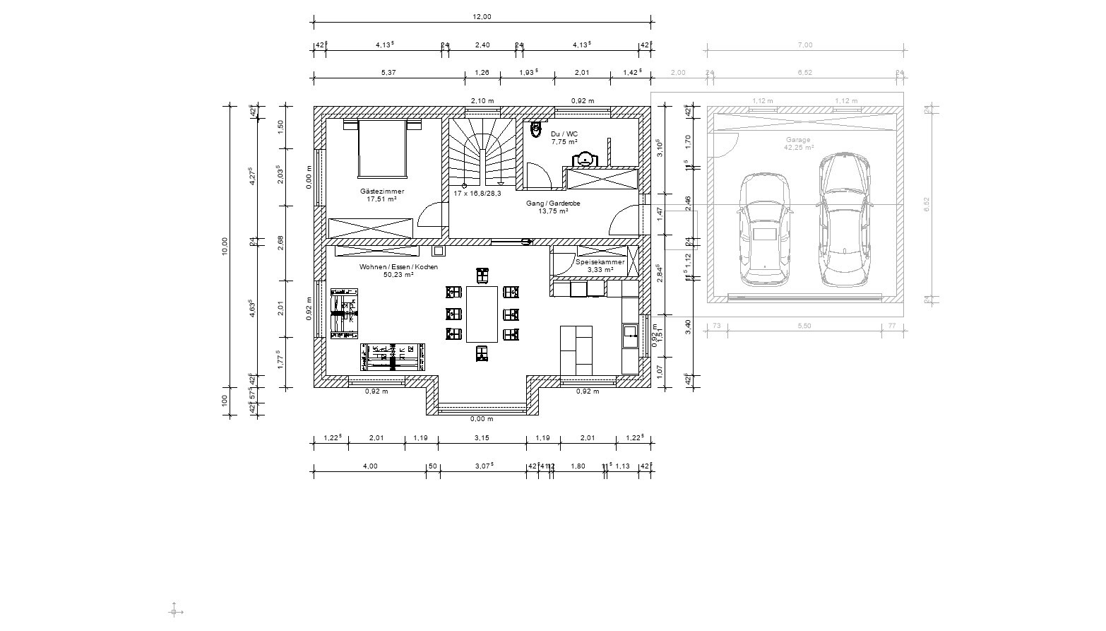

Im Erdgeschoss ist neben dem Wohn/Essbereich noch ein zweites Zimmer vorgesehen, das erst mal als Gästezimmer dienen kann. Damit wäre es auch möglich, im Alter einmal nur das Erdgeschoss zu bewohnen. Deshalb ist auch das WC im Erdgeschoss so großzügig, dass eine Dusche darin Platz findet.

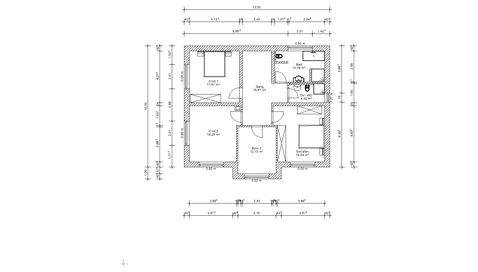

Im Obergeschoss befinden sich die beiden Kinderzimmer, ein weiteres kleineres Arbeitszimmer (könnte evtl. als 3. Kinderzimmer genutzt werden), das Elternschlafzimmer und das Bad. Neben dem Bad ist noch ein weiterer Raum vorgesehen, der erst mal als Abstellraum genutzt werden kann. Er soll aber von der Installation so vorbereitet werden, dass er später einmal auch als Kinderbad benutzt werden kann, falls gewünscht.

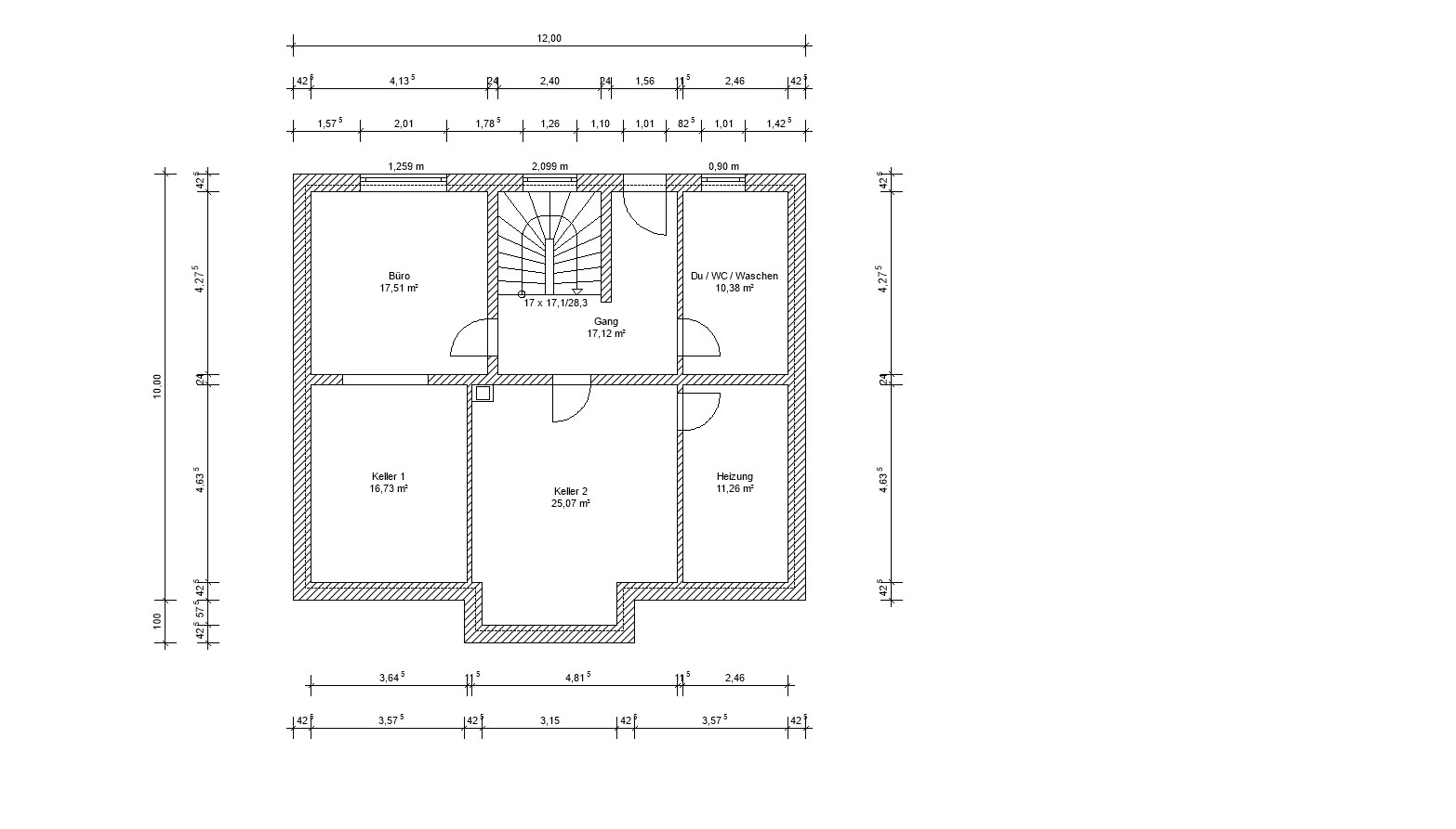

Ursprünglich hatte ich mir gedacht, man könnte im Norden einen direkten Zugang von außen in den Keller anlegen, davon würde ich aber mittlerweile wieder absehen, da es bezüglich Entwässerung etc. relativ aufwendig wäre, da von Norden bei Starkregen viel Wasser hineinlaufen würde.

-Position der Garage: Soviel ich weiß gilt immer die Regel entweder Grenzbebauung, oder 3 Meter Abstand. Kann jemand sagen, ob das in Bayern noch immer so ist und ob das auch für Garagen gilt? Haus und Garage hat im Moment im Norden genau 3 Meter Abstand zum Nachbargrundstück. Das ist für das Haus OK, aber die Garage würden wir gerne etwas nach hinten schieben, da der Platz hinter der Garage ohnehin kaum für etwas genutzt werden kann. Evlt. könnte man sie dann noch etwas tiefer machen, um mehr Platz zum Lagern von Gegenständen zu haben.

Grundriss eines Hauses: Wohn-/Essbereich, Küche, Gästezimmer, Bad, Speisekammer, Treppenhaus, Garage
Grundriss eines Hauses: Wohnbereich mit Küche, Schlafzimmer, Bad, Treppe, Doppelgarage.
Grundriss eines Kellergeschosses: Büro, Gang, Du/WC/Waschen, Keller 1, Keller 2, Heizung; Treppe.
Grundriss eines Wohnhauses: zwei Kinderzimmer, Schlafzimmer, Büro, Flur, Bad und Dusche/WC.

Für "selten" wollt ihr euch ein fast 18 m² Zimmer freihalten?

Langsam verstehe ich es bei den Bayern nicht mehr. Deine Speisekammer bringt dir wie sie dort ist exakt 0 (in Worten NULL). Verlängere deine Schrankreihe, mache dort wo die SK ist Hochschränke hin und du hast mehr Platz als in diesem Raum mit 1,12 m Rohbaubreite.
Ferne möchte ich 4 Bäder in einem Haus kritisch hinterfragen. Warum im Keller noch ein Bad mit Dusche?

Speisekammer ist so recht nutzlos.
OG gefällt mir nicht. Schnitt der Zimmer, Lage des Kinderbades. Kind 1 und Schlafen tauschen.

Speisekammer ist wirklich definitiv zu schmal, das ist schon mal ganz oben auf der Änderungsliste.

Der Hinweis mit der Hebeanlage wegen WC im Keller ist gut. Aber auf einen Abfluss im Keller kann man aber wahrscheinlich kaum komplett verzichten, schon wegen Tropfwassersiphon? Auch für Abwasser Waschmaschine, selbst wenn nicht mal ein Ausguss-Waschbecken da ist. Wie löst man das in diesen Fällen? Einfache Rückstausicherungen? Oder gibt es dafür einfache Pumplösungen, wenn kein Wasser von WCs dabei ist? So habe ich das bei uns im Mietshaus gesehen.
Das Thema Keller wurde mehrfach angesprochen. Da das Grundstück ja nicht so übermäßig groß ist bzw. wir es nicht komplett zubauen wollen, würden wir auf den Keller ungern verzichten. Außerdem ist das Grundstück leicht abschüssig, es müsste also auf der unteren Seite ohne Keller ohnehin eine Fundament-Mauer + Aufschüttung errichtet werden. Dann doch lieber gleich mit Keller, und ihn dann auf der einen Seite noch vernünftig nutzen (Arbeitszimmer, Gästezimmer, ...), als nur dunkle Lagerräume.

(ich tippe allein mal min. 15k um den Keller KfW40 tauglich zu machen).
Was ist beim Keller konkret der Unterschied zwischen Standard Energieeinsparverordnung und KFW40? Ich denke gedämmt von außen muss man so oder so, natürlich der Unterschied in der Dicke. Auch mehr Isolation unter Estrich. Erfordert es zwingend Dämmung unter der Bodenplatte im Keller? Oder gibt es noch ganz andere Sachen, an die ich im Moment gar nicht denke?
Nur die Dämmung können doch noch keine 15k€ ausmachen, oder?
