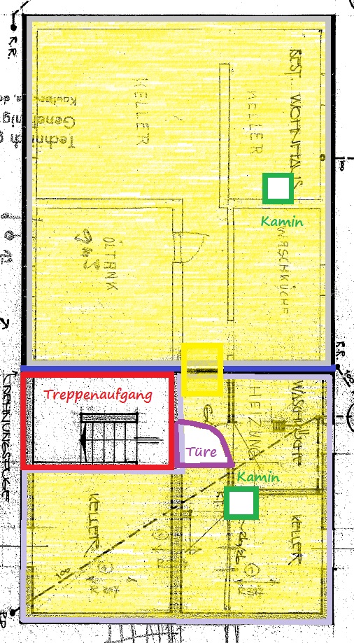

ich habe vor gut 2 Jahren ein altes Haus BJ 64 gekauft und komplett renoviert. Vor knapp 1,5 Jahren sind wir dann eingezogen. Nun würde ich gerne die oberste Geschossdecke dämmen wollen.
Das Dach besteht aus Dachziegel, Dachpappe und Holzverschalung. Also komplett ungedämmt.
Eine Zwischensparrendämmung lohnt sich nicht wirklich, da ich den Dachboden sowieso nicht ausbauen kann. Die Höhe würde dann nur einen 1,4m breiten streifen ergeben an dem man Aufrecht gehen kann. Somit lohnt sich das leider überhaupt nicht.
Mein Plan ist nun, die Geschossdecke mit Glaswolle 160 mm dick zu dämmen.
Ein paar ganz wenige Sachen werden oben noch gelagert, dafür kann ich ein paar Holzbretter auslegen auf die ich dann die paar leichten drümmer stapel.
Kostenmäßig ist das die günstigste Variante und ich denke das bringt bei meiner alten Hütte schon was.
Was ich nun nicht weiß ist, ob ich eine Dampfbremse oder Dampfsperre zwischen Boden und Dämmung brauche? Kann mir das jemand sagen?
Die Decke ist eine Stahlbetondecke auf der sogar ein paar cm Estrich verlegt sind. Die Wohnung darunter hat an der Unterseite Heraklithplatten.

Die zweite Frage wäre: In Dachboden hoch geht eine Türe, die nach innen aufgeht. Das bedeutet, dass ich in dem Öffnungsbereich der Türe keine Dämmung anbringen kann. Stellt das ein Problem da?

Wenn du auf dem Estrich/Stahlbeton die Dämmung anbringen willst brauchst du keine Dampfbremse weil die Feuchtigkeit nicht durch die Betondecke kommt.
Kannst du auch mal bei u-wert durchrechnen. einfach bei google u-wert eingeben und dein Vorhaben eingeben, finde es ein sehr hilfreiches tool
ich würde gleich zu 160mm greifen, oder sogar noch mehr. Je nach Aufpreis. Ich denke das lohnt sich
DAs unter der Türe halte ich auch für weniger kritisch. Eine Kältebrücke könnte es sein aber ob die dann so umfassend sein wird das es Probleme geben könnte bezweifle ich.
Besser wäre natürlich auch da dämmen, Vielleicht lässt sich die Türe ja ein wenig kürzen oder ähnlich.
Ich würde jedenfalls auch da dämmen wollen.

Hi, genau das Gleiche habe ich auch gemacht vor kurzem. Bzgl Dampfbremse wurde alles gesagt. Ich habe allerdings 2 x 120mm über kreuz gelegt um Wärmebrücken zu vermeiden. Der Türbereich ist ärgerlich, aber nicht so wild. Trotzdem würde ich was improvisieren.

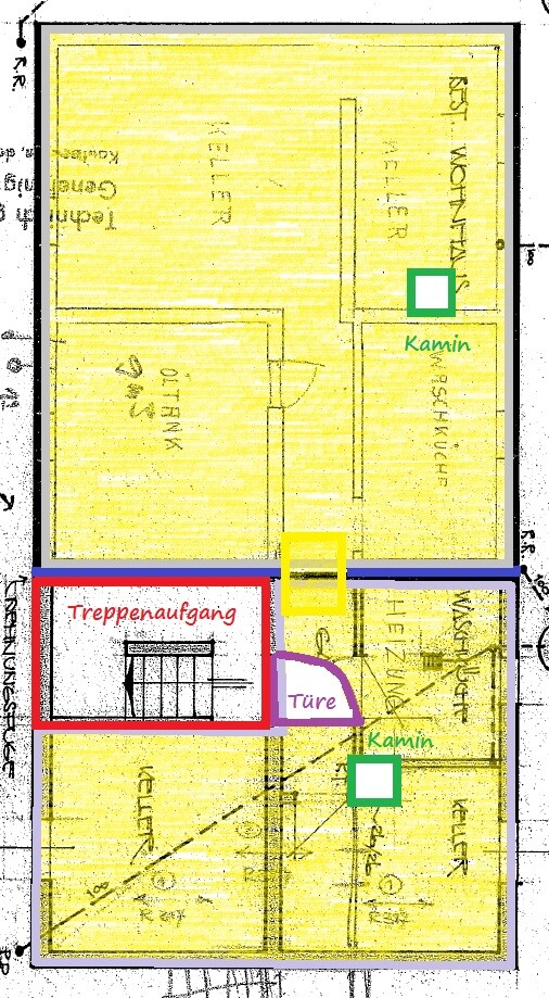

Anbei noch eine kleine Skizze, wie der Dachboden aussieht.
Hier seht ihr den Treppenaufgang und die Türe, mit der Fläche die nicht gedämmt werden kann.
Alles was Gelb ist, kann ich dämmen.
