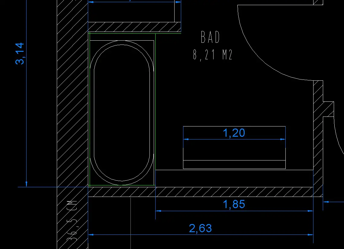

Wir wollen im Bad beim 1,20 breiten Waschtisch einen Spiegelschrank Unterputz verbauen.
Hat so etwas jemand realisiert? Herstellertechnisch ist alles möglich, da wir es selbst kaufen und verbauen. Der Einbaurahmen wird vom Rohbauer in die Vorwand verbaut.
Wir haben uns den Typ "Asis Prime" von Emco ausgesucht, allerdings ist der bei Reuter mit 1100€ + Einbaurahmen nicht gerade ein Schnäppchen.
Welche Breite des Spiegelschranks würdet ihr wählen? Passend zum Waschtisch, oder breiter?
Über Tipps würde ich mich sehr freuen

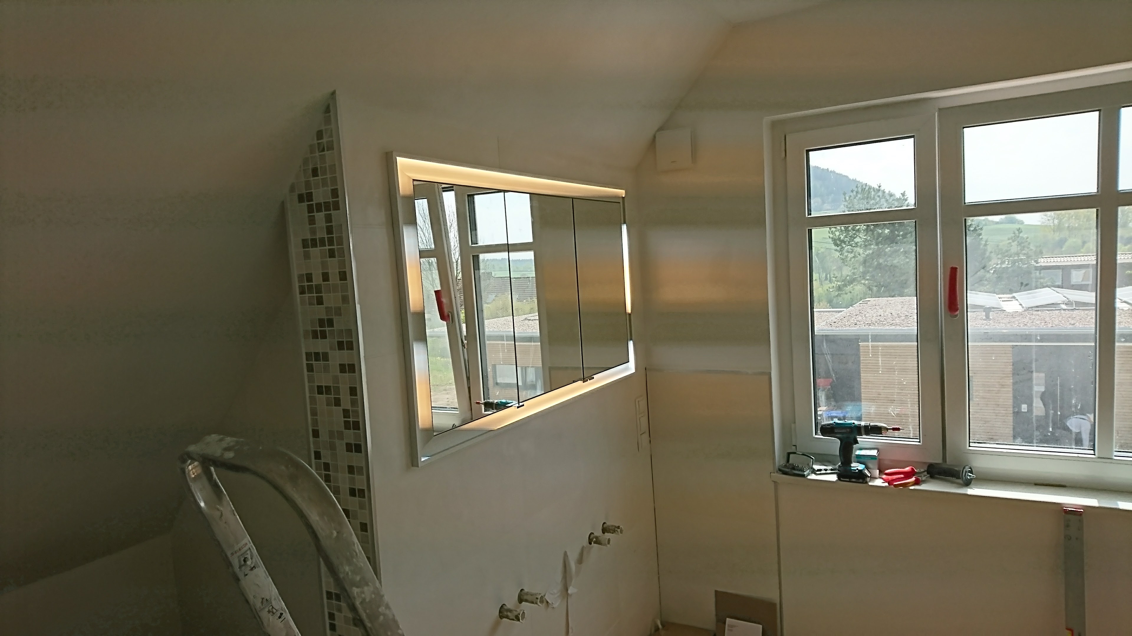

Wir haben einen 120cm Keramag Icon mit 120cm Einbauspiegelschrank. WT und Spiegel in unterschiedlicher Breite hätte bei uns wie gewollt und nicht gekonnt ausgesehen.
Unser Schrank ist von Laguna und hat einen festen Rahmen. Der wird wie eingewöhnlicher Hängeschrank an Schienen in der Nische befestigt, ich hab ihn aber (weil Holzrahmenbau und wegen zu genau gearbeiteter Nische) mit 4 Tellerkopfschrauben über die Seitenwangen verschraubt und entsprechende Abdeckkappen auf die Schraubenköpfe gesetzt.
Auf dem Bild fehlt noch der WT und die Streifen kommen vom LED-Licht

Super danke!
Da wir den gleichen Waschtisch verbauen:
Wäre es Vorlauf möglich, dass du bitte noch mal ein Foto einstellst, wenn der Waschplatz fertig ist, bzw. wenn der Waschtisch hängt?

Zum Einsatz kommt ja bei uns ein Waschtisch, der zwar 1 Becken mit 1 Ablauf hat, aber mit 2 Wasserhähnen.
Das sollte bei unserem ohnehin kleinen Bad (~8m²) nicht so aufdringlich wirken wie 2 separate Waschtische.
Das gewählte Icon-Modell hat eine Breite von 120cm:
Nun gäbe es bei dem favorisierten Spiegelschrank "Emco Asis Prime" die Breiten von 123cm oder 133cm.
Schwierig...
