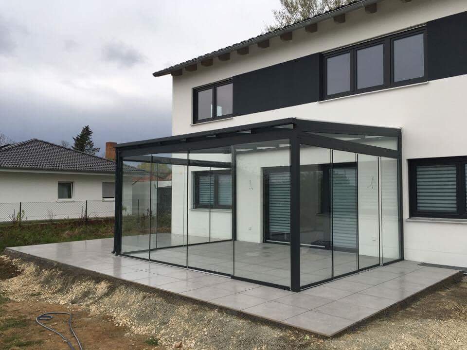

Hallo!
Nach dem wir jetzt die Idee von Stelzlagern auf Grund von vieler negativer Meinungen verworfen haben, kommt jetzt die Frage nach der optimalen Verlegeart auf. 2cm Feinsteinzeug im Format 60x60cm. Unterbau ist bis jetzt 40cm verdichteter 0-32er.
Aber wenn man 10 Leute fragt, bekommt man 10 Meinungen.
Angeboten wurde uns:
1. Verlegung in Einkornbetonbett, verfugt mit dauerelastischer Fuge. Vorteil: kein durchwachsen von Unkraut, Pflegeleicht. Laut Erfahrung von einem Gartenbauer besteht die Gefahr, dass sich die Platten bei Frost geben.
2. Im Splittbett: günstigste Variante, vermutlich langfristig Probleme mit Ameisen und durchwachsen von Unkraut. Lässt sich nicht wischen.
3. Splittbett mit dauerelastischer Fuge: wie oben, nur ohne die Nachteile. Laut anderem Gartenbauer nicht üblich. Fuge würde nicht halten.
4. Auf Betonplatte festverklebt: teuerste Variante, lässt sich nur sehr schwer ändern/erneuern. Kaum noch machbar, da Unterbau schon zu hoch und Terrassenüberdachung schon steht.
Was sind eure Erfahrungen?

Danke für die Rückmeldung @daniels87.
Seid ihr zufrieden mit dem Verlegeergebnis und darf ich fragen, was ihr für das Feinsteinzeug pro qm bezahlt habt?
Gruß
Kailies
Kailies
Ah cool, sieht echt klasse aus. Auch die Überdachung/Wintergarten sieht sehr gut aus. Woher kommen die Materialien?
