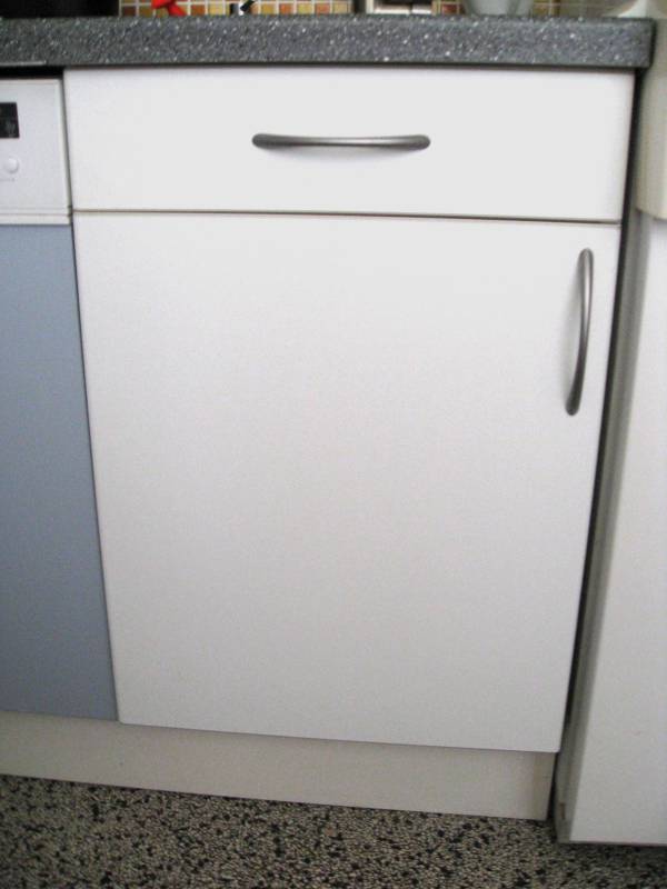

Nach meinem letzten Umzug blieb mir keine andere Möglichkeit, als meinen 50 cm breiten Unterschrank als Spülenschrank zu nutzen.

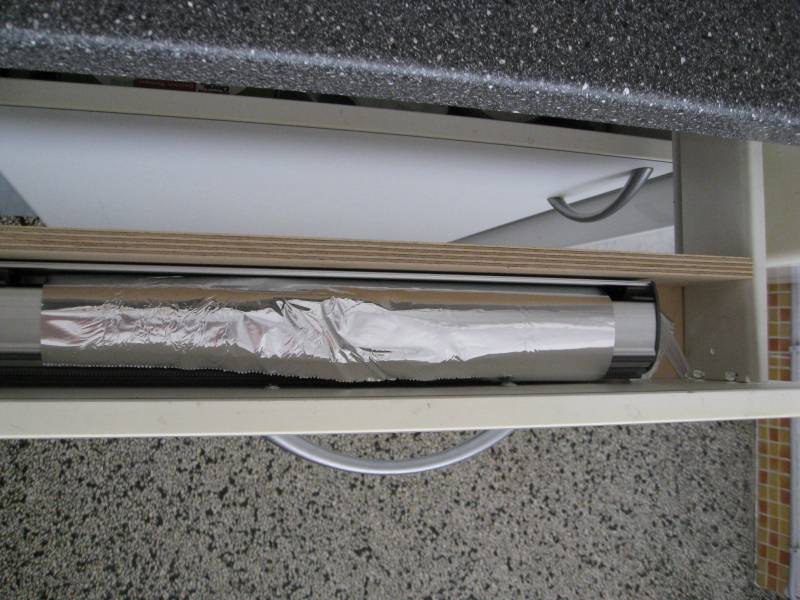

Wie man sieht gab es für den Schrank auch eine Version mit Schublade. Diese lässt sich mit der Spüle natürlich nicht mehr nutzen. Die Schubladenfront wollte ich aber nicht als Blende fest verschrauben. Deshalb habe ich ein kleines Schubfach, das den Platz zwischen Front und Spülbecken nutzt eingesetzt. Hier hat nun die Alufolie Platz.

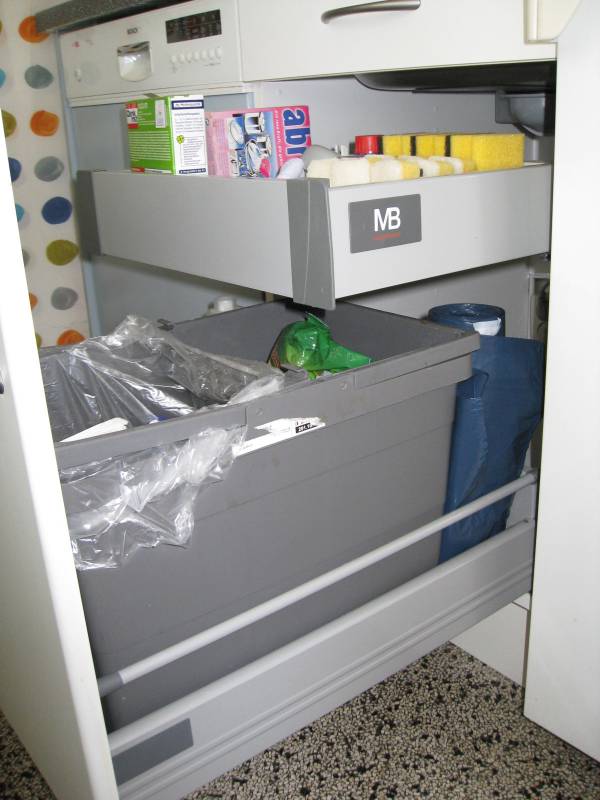

Unten baute ich einen regulären RATIONELL Auszug ein, in dem der Mülleimer und sonstiges Platz finden. Darüber war noch Platz für eine 30 cm tiefe Innenschublade. Diese gibt es bei Ikea nicht. Deshalb habe ich die polnische GTV Modern Box verwendet. Ich würde mich allerdings nicht noch einmal für diesen Hersteller entscheiden, da der Service sehr schlecht ist bzw. nicht existiert.
