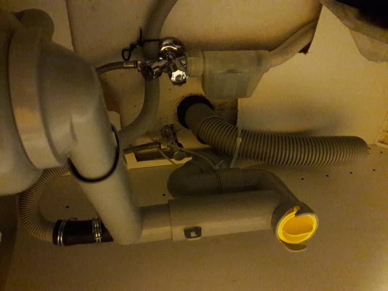

ich habe meine Küche in der neuen Wohnung einbauen lassen und je mehr ich mir die Küche anschaue, umso mehr fällt mir auf, dass der Küchenmonteur (nicht von Ikea) Mist genbaut hat. Beispielsweise hat er die Spüle eingebaut, den neuen Atlant Siphon dran gebaut und aber den Ablauf an der Überlauföffnung vom alten Atlant Siphon dran gelassen. Jetzt könnte ich ihn theoretisch wechseln, aber ich kann ihn nicht abmachen, da das Spülbecken bereits eingebaut ist und mit Silikon an der Arbeitsplatte abgedichtet wurde. Gibt es eine Möglichkeit, den alten Anschluss am Überlauf mit dem neuen Atlant Siphon zu benutzen bzw. evt. diesen weissen Schlauch an den neuen anzuschliessen?
Für Hilfe wäre ich sehr dankbar. Ich habe keine Lust das ganze Spülbecken wieder raus zu holen.

Bevor ich da selber bastele, würde ich den Monteur noch mal einbestellen. Der neue Siphon dürfte Lillviken sein (Atlant gibt es nicht mehr).
Den Überlauf kannst Du auch ohne Demontage des Beckens entfernen, ob Du den neuen dranbekommst, kommt auf die Platzverhältnisse zwischen Becken und Wand an.

welche Spüle ist es denn? Es gibt Spülen, bei denen für den Überlauf ein Anschlussstück mitgeliefert wird, weil das vom Siphon gar nicht passt. Dann muss das alte verwendet werden.

Danke für die Antworten. Ja den Küchenmonteur will ich nicht mehr hier haben, wenns nicht sein muss. Die Spüle ist Boholmen (aber die alte Version). Or zwei Jahren gekauft. Der Überlauf vom Atlant Siphon ist noch dran. Gibts da ne Adapterlösung? Ich würd ja sonst irgendwas basteln. Der Überlauf wird ja nur wichtig wenns akut wird und das Becken überläuft. Sonst ist der ja relativ unwichtig, oder?

Das muss schon richtig dicht sein, sonst hast du ne riesige Sauerei, wenn mal was in den Überlauf läuft.
Du solltest es hibbekommen, den Überlauf zu montieren, ohne großartig etwas ausbauen zu müssen.Affenarme oder eine zweite Person können dabei hilfreich sein.
Hast du dir mal die Montageanleitung angesehen?

ich hab mittlerweile geschafft, den Überlauf zu montieren. Allerdings habe ich hin- und wieder und gerade wieder akut folgendes Problem: Das Wasser läuft nicht ab oder nur sehr langsam, es blubbert und gluckert, wie wenn Luft gezogen wird und nachdem ich das komplette Becken auffülle und das Wasser in einem Rutsch ablasse, funktioniert der Abfluss gut, manchmal ist ne Weile auch wieder gut danach. Hat jemand ne Idee, was da los sein kann? Hab ich was falsch gemacht? Vorhin hats vom Geschirrspüler abgepumpt und das Wasser ist in der Spüle gestiegen. Kann es sein, dass da was vom Siphon her nicht richtig stimmt oder ehe im Abflussrohr dahinter?
HIer ein Foto des Siphons:
