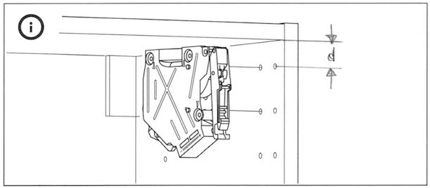

Hallo liebe Helfer,
für den Einbau einer Utrusta-Hebevorrichtung in einen Faktum-Hängeschrank bin ich auf der Suche nach dem Metod-Maß zwischen dem oberen Brett (innen Unterseite) und dem obersten Loch (Lochmitte). Das Lochmaß von FAKTUM zu METOD ist anders. Dank Ikea-Experte habe ich in einem anderen Thread den Abstand der Lochreihen zur vorderen Kante (20/52 mm) sowie zwischen den Löchern (50 mm) bereits gefunden. Könnte mir bitte jemand den Lochabstand d wie im Bild bezeichnet ausmessen?
Es handelt sich in der Anleitung um einen horizontalen Hängeschrank mit 35 cm Höhe. In meinem Fall baue ich einen 60 cm x 70 cm-Hängeschrank auf 2 Fronten 60 cm x 35 cm um, oben als "normale" Klapptür, unten als nach oben wegschwenkende Tür für eine Mikrowelle zum reinstellen.

Hallo, d = 50 mm - Bodenstärke (18 mm), sofern der Boden oben mit der Seite genau abschließt.

50 mm ist bei METOD der schrankübergreifende Lochabstand, deshalb 50 mm - Dicke des oberen Bodens.

besten Dank für die Angabe (32 mm Abstand bis Innenseite oberes Brett)! Habe die Hebevorrichtungen danach eingebaut und es sieht erst mal passend aus. Genaueres kann ich sagen, wenn eine Tür ohne Transportschaden zum Einbauen vorhanden ist ...
