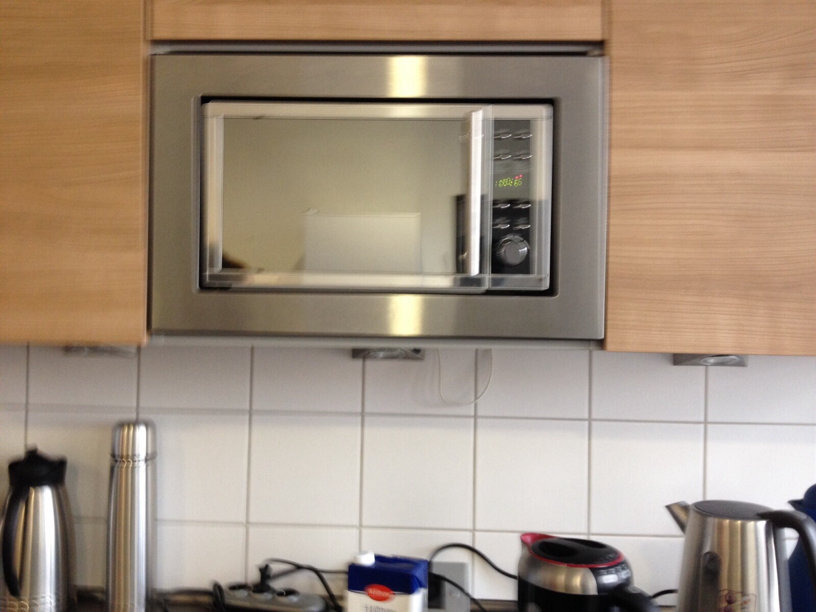

Beim bevorstehenden Umzug will meine Frau die Mikrowelle so montiert haben.
Kein Ding dachte ich - nur welcher schrank ist das? Ist das der Schrank 94180210 in 60x57 cm? Haben ansonsten die hohen Oberschränke mit 90cm

In dem Bild ist der Schrankkorpus der gleiche wie bei den Schränken daneben. Es ist eine Einbaumikrowelle, die in den Schrank passt. Darüber kommen regalböden und eine passende Tür. Es wäre also der 92 cm hohe Korpus mit einer 57 cm hohen Tür, sofern die Mikrowelle passende Maße hat.
