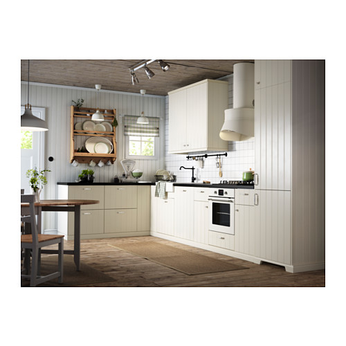

falls Du Kroktorp willst, frag vorher nach. Das soll ab August durch Hittarp ersetzt werden:
Helle Küche mit weißen Schränken, Holzfußboden und Essbereich.

Danke für die Info, Küche wird erst im November/Dezember gekauft, also muss ich noch die Front wechseln...schade eigentlich.

Die neuen fronten finde ich persönlich leider nicht so schön wie die alten. Das gilt vor allem für die Vitrinen die jetzt keine Kreuze mehr haben...muss ich wohl mit leben oder eine ganz andere nehmen.
