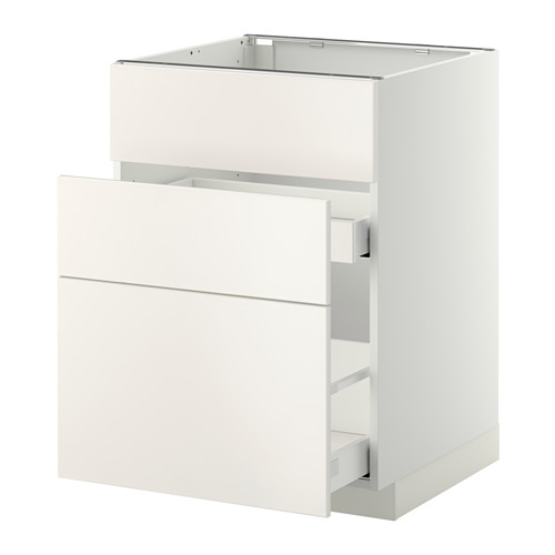

ich meine, mich zu erinnern, dass es bei der alten Faktum Küche die Möglichkeit gab, mit Metallverbindungsstäben zwei kleinere Fronten zu einer höheren Front zu verbinden (auf der Innenseite, von außen sah es dann wie 2 Schubfächer aus). Ich hoffe, ihr versteht, was ich meine.
Diese Möglichkeit habe ich bei der neuen Metod Küche irgendwie nicht gefunden? Gibt es das nicht? Das wäre total blöd, weil ich unbedingt 30 cm hohe Schubfächer brauche.
