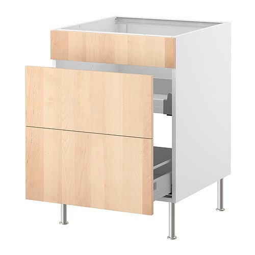

aufgrund begrenzter Platzverhältnisse stelle ich mir die Frage, ob ich einen nur 40cm breiten Faktum-Unterschrank wie mit einem ca. 30,2 cm breiten und 5,9 cm hohen Induktionskochfeld mit 2 Kochzonen kombinieren kann.
Ist das generell möglich?
Hierfür muss wohl die oberste Schublade unbenutzbar gemacht werden, nehme ich an.
Sprich kann ich die oberste Schublade irgendwie mit einer Blende ersetzen oder genügt es sie zu fixieren, so dass sie nicht aufgeht?
Bin für jeden konstruktiven Beitrag dankbar.

Personlig Arbeitsplatten erhältst du in der Länge 10 - 400 cm und in der Tiefe 10 - 124 cm. Preise und Lieferzeiten sind in der Küchenabteilung zu erfahren.
Ich habe in meinem Unterschrank Lüftungslöcher in den Boden gebohrt und brauchte so keinen Abstand von der Wand und keinen Ausschnitt oben in der Rückwand.
Mir sind zwei getrennte Auszüge lieber, aber du musst wissen, was du unterbringen willst und was für dich praktischer ist.
Der Mindestabstand wischen Oberseite der Arbeitsplatte und der Schublade ist mit 65 mm angegeben. 38 mm Arbeitsplatte 27 mm Abstand Schubladenzarge - Arbeitsplatte ergeben genau die geforderten 65 mm, so dass vielleicht doch eine Schublade eingesetzt werden kann. Problematisch könnte allerdings die Schubladentiefe sein; evtl. lässt sich in der IKEA-Standardtiefe die Schublade wegen des Anschlusskabels nicht ganz einschieben. Die 35 cm tiefe Version wäre dann die richtige Wahl. Wenn du die Schublade weglässt (weglassen musst), kannst du die normale Schubladenblende mit Winkeln befestigen.

Um es mal abzukürzen. Ikea sieht die Montage Kochfeld in Schubladenschrank so vor:
Obere Schublade blind. Hinter dem unteren Abschluss der Blende wird ein Regalboden in 35cm Tiefe gesetzt, so sind die übrigen Schubladen voll nutzbar. Die Rückwand fliegt raus. Fertig. Wenn du ganz auf Nummer sicher gehen willst machst du tatsächlich einen Ausschnitt im Boden
